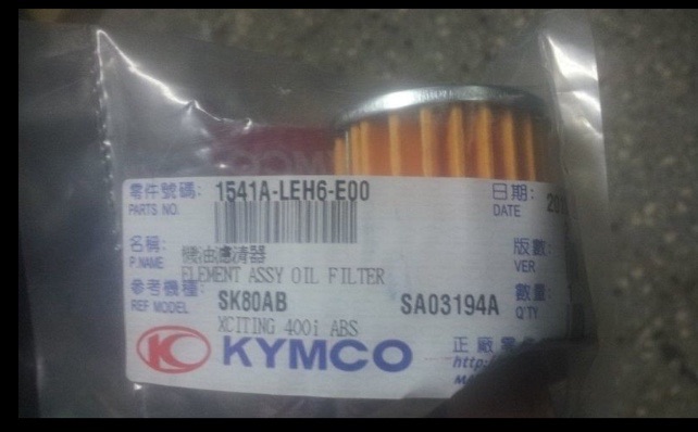

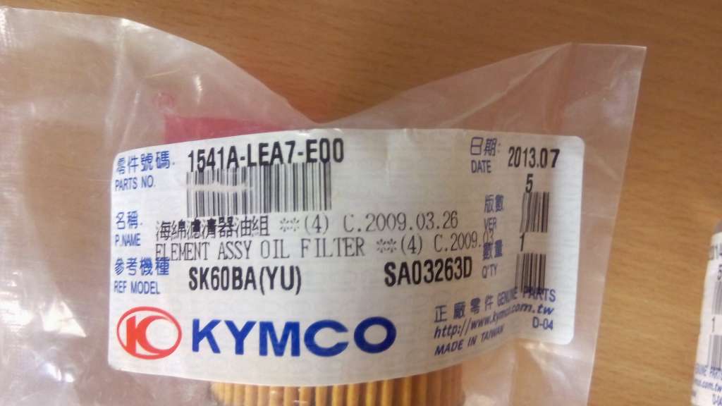

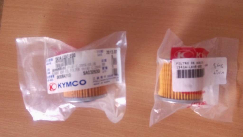

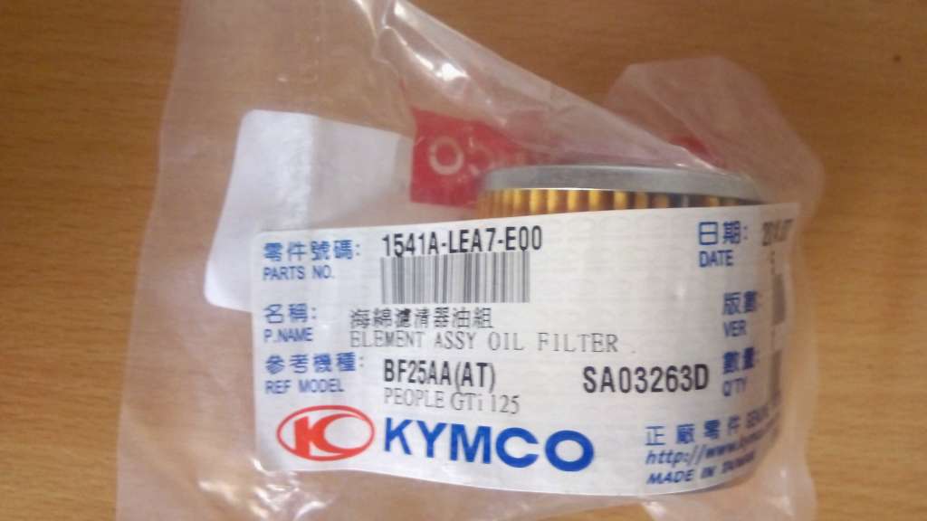

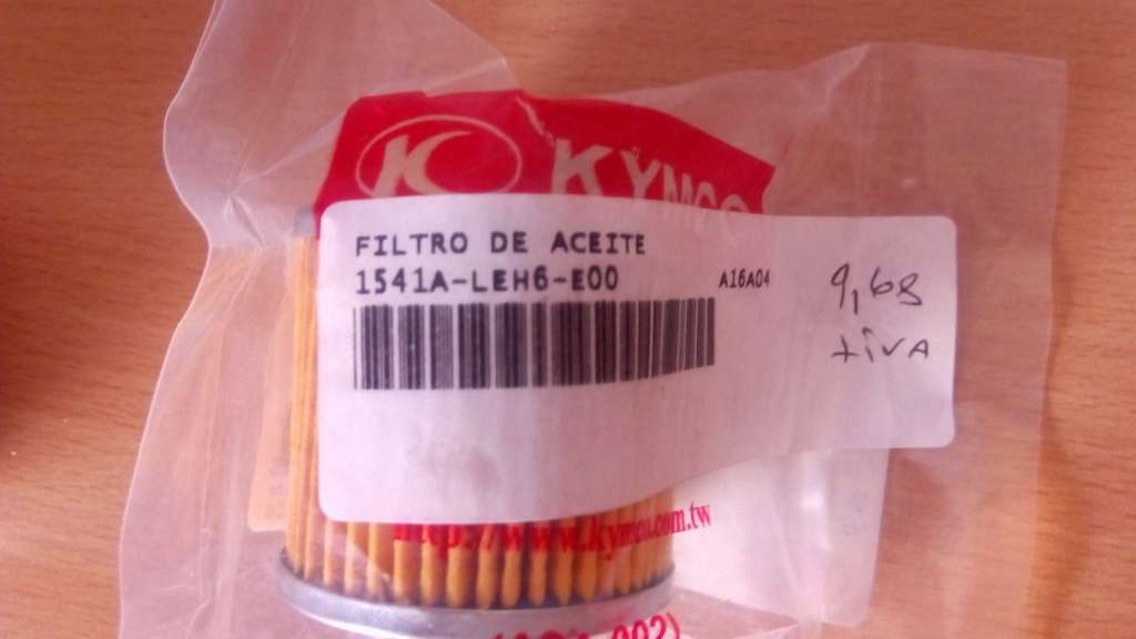

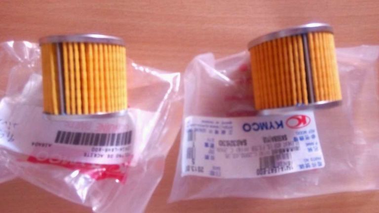

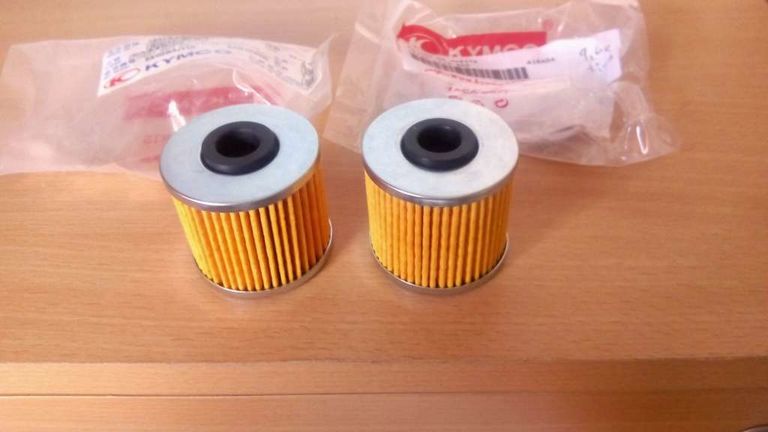

mpracing Publicado 3 de Noviembre del 2014 Compartir Publicado 3 de Noviembre del 2014 Os cuento y os pongo sobre aviso para aquellos que quieran hacer las revisiones periódicas y compren las piezas originales, Bueno pues me propuse ir comprándome poco a poco los componentes necesarios para hacer la revisión a mi Xciting 400 cuando terminara el periodo de garantía, empezando por comprar el filtro de aceite pongo una foto del susodicho En su bolsita con los logos de kymco y con su precio al lado de la referencia, hasta hay todo muy bonito pago y para casita pero cuando llego y me da por mirar el filtro me percato que tiene otra etiqueta y cual es mi sorpresa otra fotito Peroooo si esto es de la PEOPLE GTI 125 que es el mismo motor que la SÚPER DINK 125i que es la que precisamente era la que yo tenía antes de pillarme la 400 curiosamente tenía en casa un filtro nuevecito que no llegue a usar. fotito Y lo que mas me jode es que me chirlen 9,68€ + iva cuando si pides el de la Super Dink 125/300 te cobran 3€ como mucho MuyMal Otras fotos esta vez los dos filtros el supuesto para la 400 y el de la 125/300 Después del mosqueo y cabreo monumental como bien he comentado en otros hilos paso de garantía que para lo que sirve con estos tiparracos decido hacerle yo mismo la revisión con ta solo 10000km recién cumplidos.......PERO ESTO QUE ES??? Resulta que el filtro que lleva la moto no es el mismo que me vendieron misma referencia pero comprobando las medidas entre el viejo y el nuevo varía en 3mm mas largo. Este es el que debería llevar fijaros en el elemento filtrante no es tan tupido...luegoooo! Estos en las revisiones anteriores nunca me lo cambiaron :pistolas GRRRRRH :demonio ya no me fío ni un pelo como estará el filtro de aire?? Hostias pero si tampoco lo han cambiado nunca... Lo dicho cualquiera se hace llamar profesional MuyMal y luego te cobran una pasta gansa esto no pude ser pero si me sale casi el doble que las revisiones de mi coche en taller oficial... Con esto no quiero decir que todos los talleres sean del mismo corte. Pero el nene no se chupa mas el dedo que por 50€ con todos los componentes se hace la revisión y me da para unas cañitas. Enlace al comentario Compartir en otros sitios web More sharing options...
