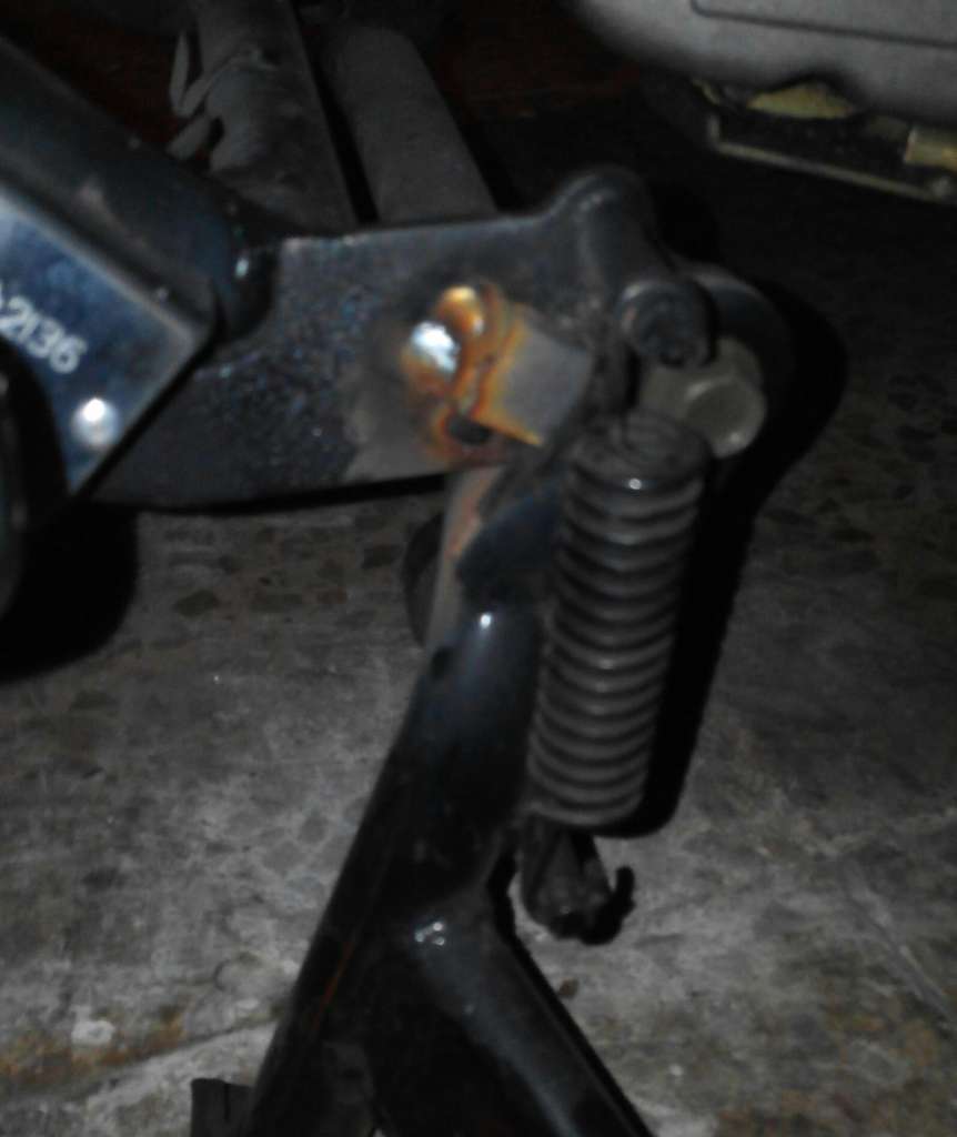

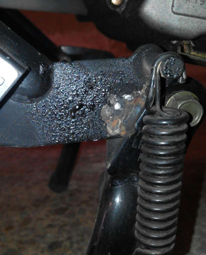

LAMARRU Publicado 31 de Octubre del 2014 Autor Compartir Publicado 31 de Octubre del 2014 Envió dos fotos un lado que tiene el tope y la otra es donde la falta. Enlace al comentario Compartir en otros sitios web More sharing options...
bautis Publicado 31 de Octubre del 2014 Compartir Publicado 31 de Octubre del 2014 Lo que te he dicho. El que te soldó eso...pues eso, que no tiene ni idea. Se ve que justo le han agarrado dos puntitos de soldadura y al mínimo esfuerzo han vuelto a partir. LLévaselo a un profesional y verás la diferencia Enlace al comentario Compartir en otros sitios web More sharing options...

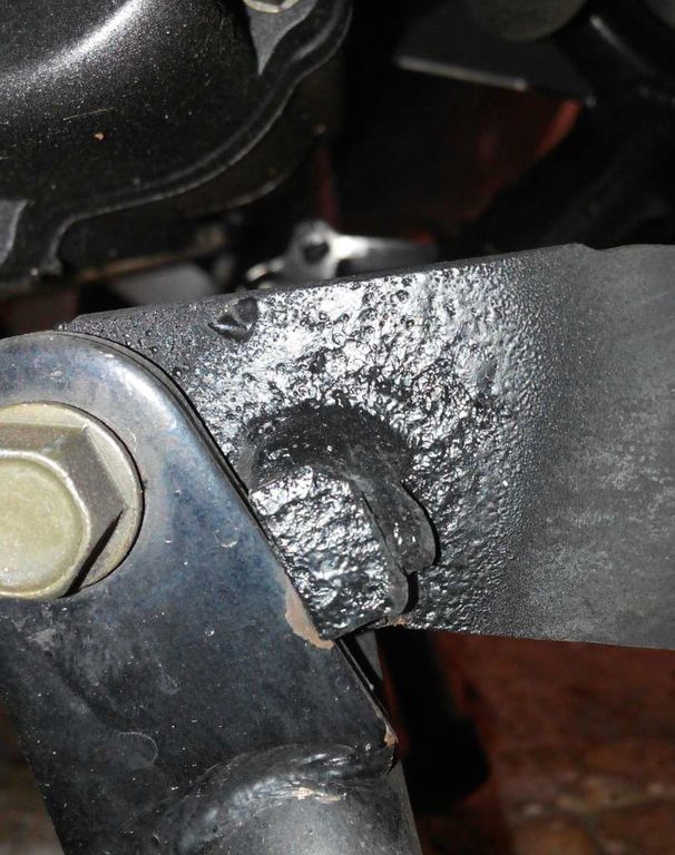

LAMARRU Publicado 10 de Noviembre del 2014 Autor Compartir Publicado 10 de Noviembre del 2014 Ahora creo que esta mejor soldado, aunque el balanceo era causado por la parte del caballete que se usa para ponerlo estaba doblado y tocaba antes que una de las patas del caballete. Enlace al comentario Compartir en otros sitios web More sharing options...
pepillo Publicado 11 de Noviembre del 2014 Compartir Publicado 11 de Noviembre del 2014 ahora solo un lijado cepillo de alambres limpiado quitar grasas y aceites y un pintado para que no se oxide. saludos Enlace al comentario Compartir en otros sitios web More sharing options...
LAMARRU Publicado 11 de Noviembre del 2014 Autor Compartir Publicado 11 de Noviembre del 2014 Si ahora toca maquearlo para que no se oxide. Enlace al comentario Compartir en otros sitios web More sharing options...
