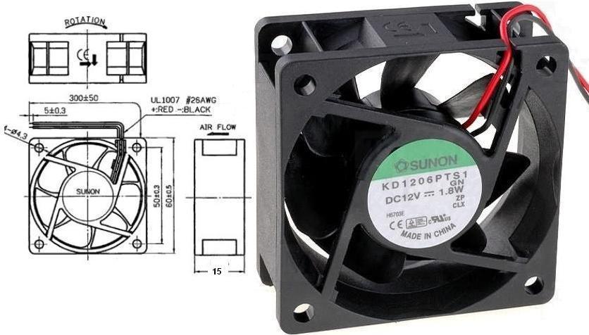

Mito Publicado 27 de Octubre del 2014 Compartir Publicado 27 de Octubre del 2014 Otra idea que he visto es colocar un disipador en la caja del filtro de aire, pero no se como irá.... Como es eso? No se si habras visto los ventiladores que llevan los ordenadores para sacar el calor de una torre... La idea sería adaptarlo a la caja del filtro de aire para que ayude a sacar aire sucio que tira el carburador o en tu caso la inyección. Algo asi: Yo quitaría la tapa del filtro y lo montaría por dentro y por fuera le haría una especie de rejilla de aluminio para que quede molón, pero todo esto es teoría, no se como irá en la inyección, si se notará en la mezcla, o incluso le ayude a coger mas aire fresco Enlace al comentario Compartir en otros sitios web More sharing options...
