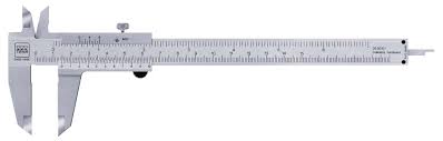

Yo me fui a una ferreteria industrial y le pedi al encargado que saliera con un "pie de rey o calibre".
Te compras los 3 vasos,
y ya tienes el material para tus revisiones.
