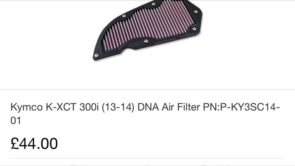

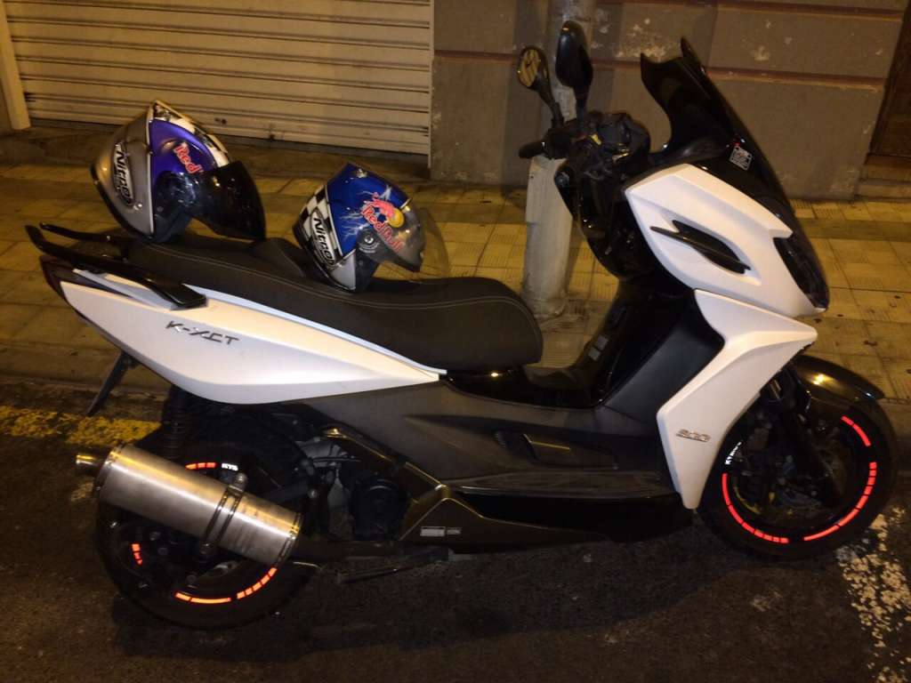

Yo tb llevo escape, rodillos molossi 14'5gr y el filtro DNA...y va bien...pero como uno se acaba acostumbrando a veces tengo la sensacion k ya tira algo menos....pero no es asi pk lo pruebo con una de serie de un amigoy...nada me voy enseguida de el y en punta igual...de todos modos los proximos rodillos probare estos dr.pulley de 14gr a ver k tal...segun he visto x internet tienen buena pinta tanto en aceleracion como en punta..parecce k gana ambas cosas...pk con los malossis perdi algo de punta..poco unos 5 km..
