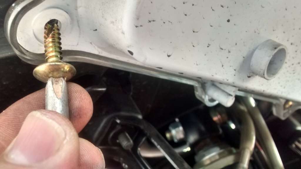

aforba Publicado 14 de Octubre del 2014 Compartir Publicado 14 de Octubre del 2014 Me ha durado un año y medio el que me sustituyeron en la casa, así que he decidido hacerlo por mí mismo, la única duda es la de desmontar los plasticos que van por debajo de la apertura del depósito de la gasolina, ya que me he fijando que van desde la parte trasera hasta la delantera pasando por ese sitio. Os agradecería me ilustrases con algún consejo o foto... En el taller a parte de los 35 leuros, me piden 65 leuros más por sustituirmelo... Enlace al comentario Compartir en otros sitios web More sharing options...

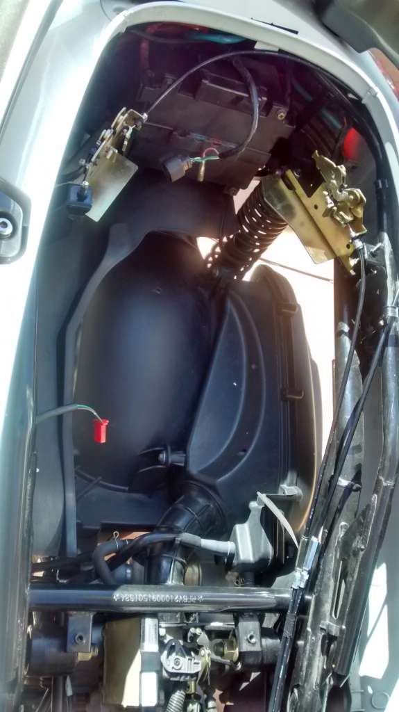

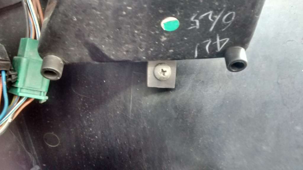

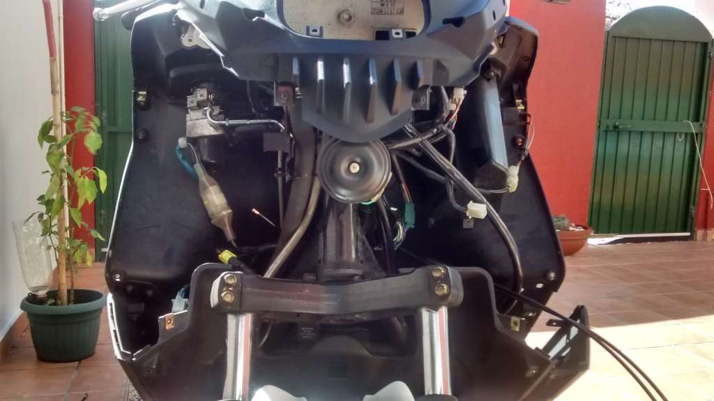

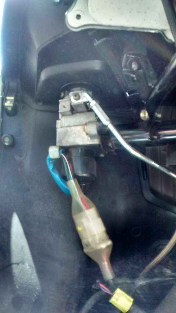

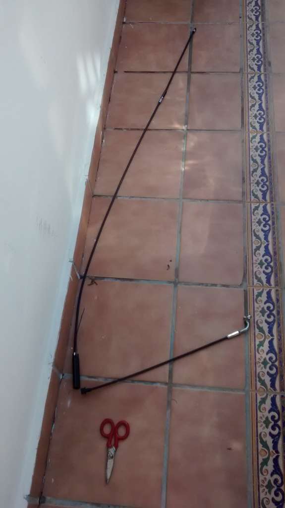

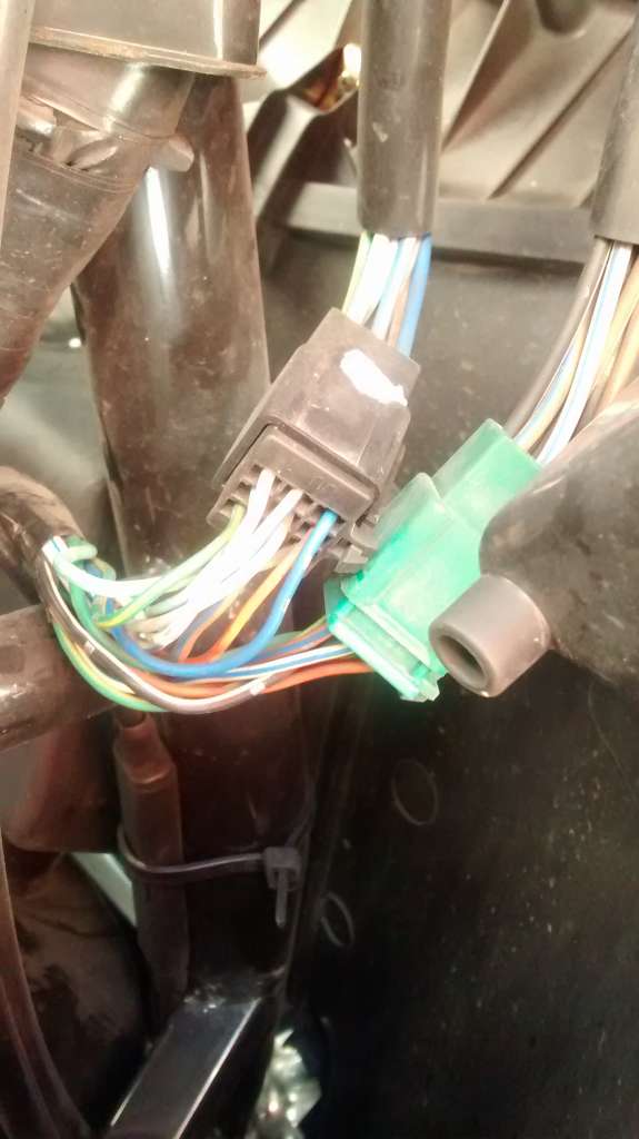

aforba Publicado 16 de Octubre del 2014 Autor Compartir Publicado 16 de Octubre del 2014 Ya lo resolví yo mismo, no es tan complicado, en youtube viene explicado como desmontar carenal y parte de sillín,, luego queda la habilidad, ya que he utilizado el cable roto como guía para meter el nuevo, y con ello no tener que desmontar las cachas del deposito de gasolina,,,, tiempo de taller una hora,,, de camino he limpiado las luces de polvo,,, y le he quitado un poco de óxido al depósito de la gasolina,,,,, haber si os pongo alguna fotillo Enlace al comentario Compartir en otros sitios web More sharing options...
