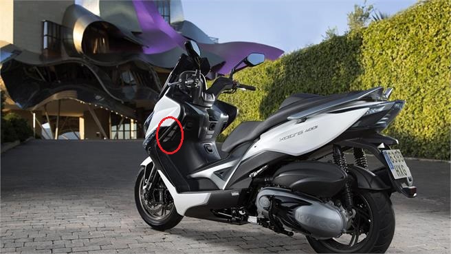

mlatasa Publicado 14 de Enero del 2016 Compartir Publicado 14 de Enero del 2016 Buenos días compañeros! Después de estar 3 meses con la tucano, confirmo que por muy bien puesta que está la manta, entrar aire entra. Yendo en marcha meto la mano sin guante debajo de la manta y noto perfectamente una ligera corriente de aire. Viendo que ahora el frió empieza a apretar, me he puesto a culebrear y he llegado a la siguiente conclusión. -1- En un primer momento pensé que el aire entraba por las juntas bordeManta--carenado, de modo que sin cortarme un pelo puse burlete de puerta de toda la vida para hacer un sándwich y cortar cualquier entrada de aire. Resultado OK--> ya no entra mas aire POR LAS JUNTAS -2- Tras el paso 1. Detecto que sigue entrando aire. Pero ahora me es mucho mas fácil focalizar por donde entra (ya que el aire eliminado bordeManta-carenado ya no contamina la búsqueda de la verdadera entrada de aire.). Tras ir palpando por dentro de la manta mientras conducía en una recta me doy cuenta por donde está entrando el dichoso airecillo--> Adjunto foto marcando con circulo rojo la zona De las tres entradas de aire marcadas, la de en medio (si no me equivoco...ya que mirar mirar, en marcha a una mano no puedo) es la que hace que el aire se cuele. Esta misma tarde probare soluciones. Empezaré por la mas cutre de taparlo con un trapo para ver si de verdad tapando esas entradas se soluciona el tema. Si es así buscare alguna solución permanente de mayor calidad (espuma de poliestireno o algo asi). Después del rollo que os he contado, os lanzo preguntas al aire a ver si entre todos sacamos algo en claro ¿Para que sirven las entradas de aire? (las marcadas en la foto) -Para absolutamente nada -Si saliera aire caliente tendría todo el sentido, pero es que el aire entra directo de la calle y esta jodi*** congelado! Un saludo a todos! Enlace al comentario Compartir en otros sitios web More sharing options...
Ilbrujo Publicado 19 de Enero del 2016 Compartir Publicado 19 de Enero del 2016 Muy buenas. Sobre este tema ya se confirmó (ver hilo AQUÍ que la manta para este modelo no está muy bien diseñada. En mi opinión, es un fallo en el patrón, pero la verdad es que la forma y los puntos de anclaje de la 400i tampoco ayudan a hacerlo mucho mejor. También, y en mi opinión, lo peor ya no es el aire (que lo es en puro invierno) sino el agua: cuando se acumula la más mínima cantidad de agua en esa zona (subí fotos del punto exacto), el aire hace de difusor y te empapa desde las rodillas hasta el calzado. De momento, al tener la equipación completa de las otras motos, la estoy llevando en invierno para evitar el frío y el agua, pero entonces, podría haberme evitado la compra de la manta. Y lo cierto es que pierdo versatilidad... Tengo una ñapa en mente (deflectores por dentro). Cuando la termine, lo colgaré. Enlace al comentario Compartir en otros sitios web More sharing options...
