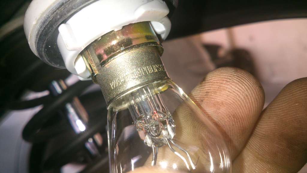

alexsp91 Publicado 4 de Octubre del 2014 Autor Compartir Publicado 4 de Octubre del 2014 creo que lo acabo de averiguar, puede ser una p21?? gracias Enlace al comentario Compartir en otros sitios web More sharing options...

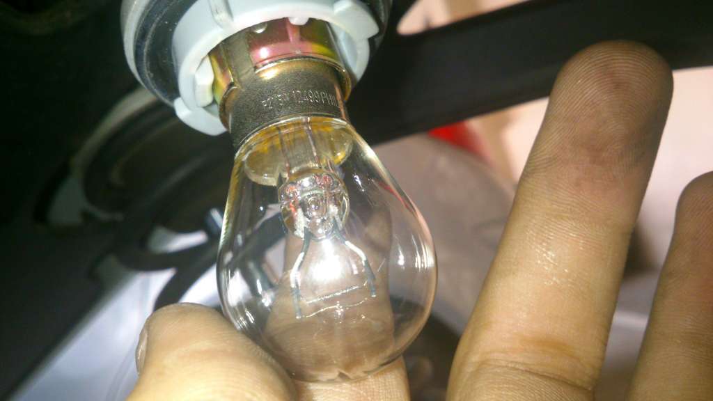

pepillo Publicado 6 de Octubre del 2014 Compartir Publicado 6 de Octubre del 2014 Fijate que en la bombilla te lo pone en la numeracion que trae, saludos Enlace al comentario Compartir en otros sitios web More sharing options...

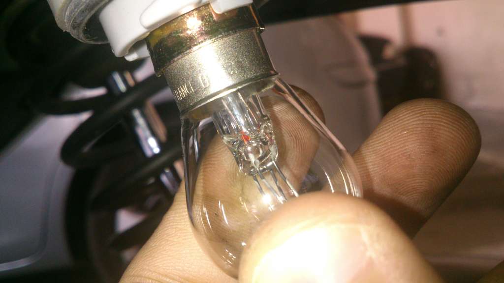

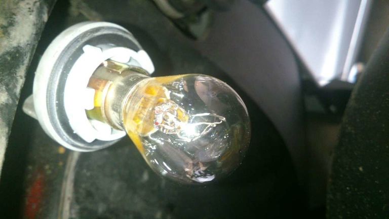

alexsp91 Publicado 6 de Octubre del 2014 Autor Compartir Publicado 6 de Octubre del 2014 muchas gracias por vuestras respuestas, La cosa es que he intentado quitarla y no hay manera. Tengo entendido que hay que empujar hacia dentro y girar pero no hace nada. Es como si estuviera encasquillada y ni gira, ni se mete para adentro ni nada de nada. ¿que puedo hacer? Enlace al comentario Compartir en otros sitios web More sharing options...
pmuntu Publicado 7 de Octubre del 2014 Compartir Publicado 7 de Octubre del 2014 La bombilla es una p21 5w de dos filamentos (Uno de 21w, freno, y otro de 5w, posición). Fijate bien en los tetones que tiene en la parte inferior porque pueden ser alineados o desalineados, es decir, que vayan uno enfrente del otro o no (como un reloj con las agujas a las 10 y a las 2). Para sacarla la giras a la izquierda hasta que haga tope y tiras para fuera, en algunas hace falta pulsar un poco en otras no. Si no gira (puede que se haya sulfatado un poco) echale un poco de aceite 3 en 1 o aflojatodo. Un saludo!! Enlace al comentario Compartir en otros sitios web More sharing options...
