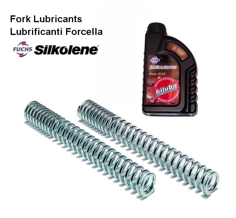

951gtr Publicado 1 de Octubre del 2014 Compartir Publicado 1 de Octubre del 2014 Aunque pienso que no es scooter para hacer plegadas a esas velocidades. Bitubo tiene amortiguadores traseros y juego de muelles con paso de aceite. Cuestion de que alguien lo pruebe. Enlace al comentario Compartir en otros sitios web More sharing options...

951gtr Publicado 1 de Octubre del 2014 Compartir Publicado 1 de Octubre del 2014 http://www.bitubo.com/cerca-moto-modello.php?marca=KYMCO&modello=X%20CITING%20400I Enlace al comentario Compartir en otros sitios web More sharing options...

granpitu Publicado 2 de Octubre del 2014 Compartir Publicado 2 de Octubre del 2014 Yo despues de hablar con mi mecanico y con el mecanico oficial de Kymco en Barcelona, llegaron a la conclusion que es de los neumaticos, cosa que yo dudo mucho. Les dije que yo cambiaba los neumaticos por unos mejores y si el problema seguia ellos corrian con los gastos,pero se echaron para atras enseguida alegando que ellos creen que es de los neumaticos pero no te lo aseguran. Eso es profesionalidad y lo demas son tonterias. De todas las maneras en la proxima revision le dire que me ponga un aceite mas denso en las horquillas delanteras y haber que tal. Supongo que se enrrollara y no me cobrara mucho. Saludos. Enlace al comentario Compartir en otros sitios web More sharing options...
vampysol Publicado 2 de Octubre del 2014 Compartir Publicado 2 de Octubre del 2014 muelles mas duros y aceite mas denso....??? estais locos? si esta 400i ya de por si tienen la suspension muy dura, nada mas que hay que coger un bache, la moto no amortigua,, salta! como vayas por cuidad y hayan muchos baches flipas en colores os lo juro... sientes los desperfectos de la carretera como ninguna moto que he tenido!! si os fijais bien en todas las revisiones de la 400i dicen que las suspensiones son duras u orientadas al sport. pues si ya ponemos mas densidad y muelles mas duros no quiero ni pensarlo... que el tren delantero y el peso mal repartido de la moto son los causantes de estos balanceos. por cierto mpracing daria la vida por probar tu moto! Enlace al comentario Compartir en otros sitios web More sharing options...
