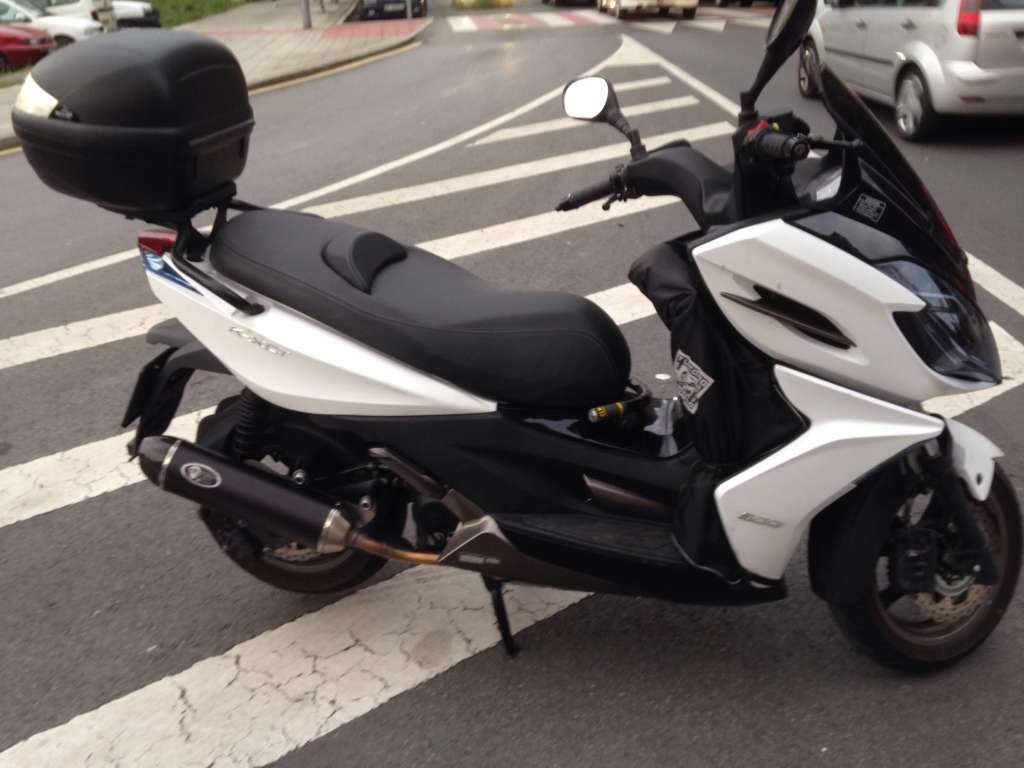

Hola chic@s ya le he puesto el H2 a la moto y queda q FLIPAS. Lo único q no me gusta es el DBkiller. Sabéis si se puede quitar o suena tanto q voy a tener problemas? Gracias por adelantado y un saludo para tod@s.
[attachment=29823]image.jpg[/attachment]
suena suena...y en bajos se ahoga un poco....yo lo lleve fuera unas semanas pero lo volvi a poner! la poli me paraba a cada rato...lo ke se lo lleve a un herrero amigo y me lo vacio por dentro el devi killer....el tubito interno de agujeritos se lo kite y al sacarselo le agrande un poco la salida de humos y ahora suena mas pero no tanto como sin DK.. :okey aunke yo creo ke si me pararan y me pusieran la makina d decibelios ..... me pasaria por los pelos... :silbando
