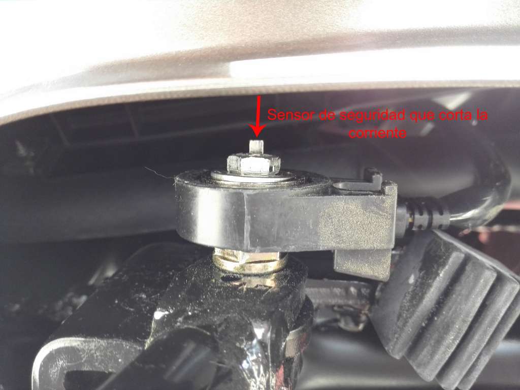

invitor Publicado 18 de Septiembre del 2014 Compartir Publicado 18 de Septiembre del 2014 Despues de ver este video ( ) varias veces, se me ocurrio que no hace falta demontar asientos, cajas, cables etc. En el minuto 0:30, esta la solucion.Esa PATILLA, o PALITO que sobresale de la tuerca es un interruptor. Hoy a la hora de la comida y en 5 minutos de reloj lo hice. Se suelta como en el video y con un alicate y mucha delicadeza lo rompeis o cortais. Volver a atornillar y listo. Ya se puede arrancar y mantener encendida con la pata de cabra bajada. Y no hace falta usar el caballete para arrancarla otra vez. :ole Enlace al comentario Compartir en otros sitios web More sharing options...

torbernita Publicado 12 de Mayo del 2015 Compartir Publicado 12 de Mayo del 2015 Buenos días. Ya se que algunos estáis en contra de quitar la seguridad de la pata de cabra. Mi opinión es como los compañeros decís cada uno puede opinar y hacer lo que quiera con sus :en moto. Yo os dejo una solución sencilla reversible y fácil de hacer uno mismo. Como se ve en el vídeo se quita la pastilla donde esta la patilla que acciona la pata de cabra cuando esta extendida. Lo único que se tiene que hacer cuando se desenrosca es darle la vuelta y enroscar-la al revés para que la pata quede en el exterior. Así no actuara cuando la para este extendida. Os pongo una foto de como quedaria. De esta forma si se vende o se cambia de opinión se puede cambiar en tan solo 5 minutos y sin desmostar el asiento. Insisto es mi humilde opinión y que cada uno tiene que ser consciente de lo que realice en su moto. Yo se la he quitado porque el caballete destroza el suelo de mi garaje y con la pata de cabra no lo castigo tanto. eso si tienes que ser consciente de que antes de darle al gas quitar la pata de cabra si no no pasas de la primera curva. Gracias a todos por la info compartida trato_hecho Enlace al comentario Compartir en otros sitios web More sharing options...
