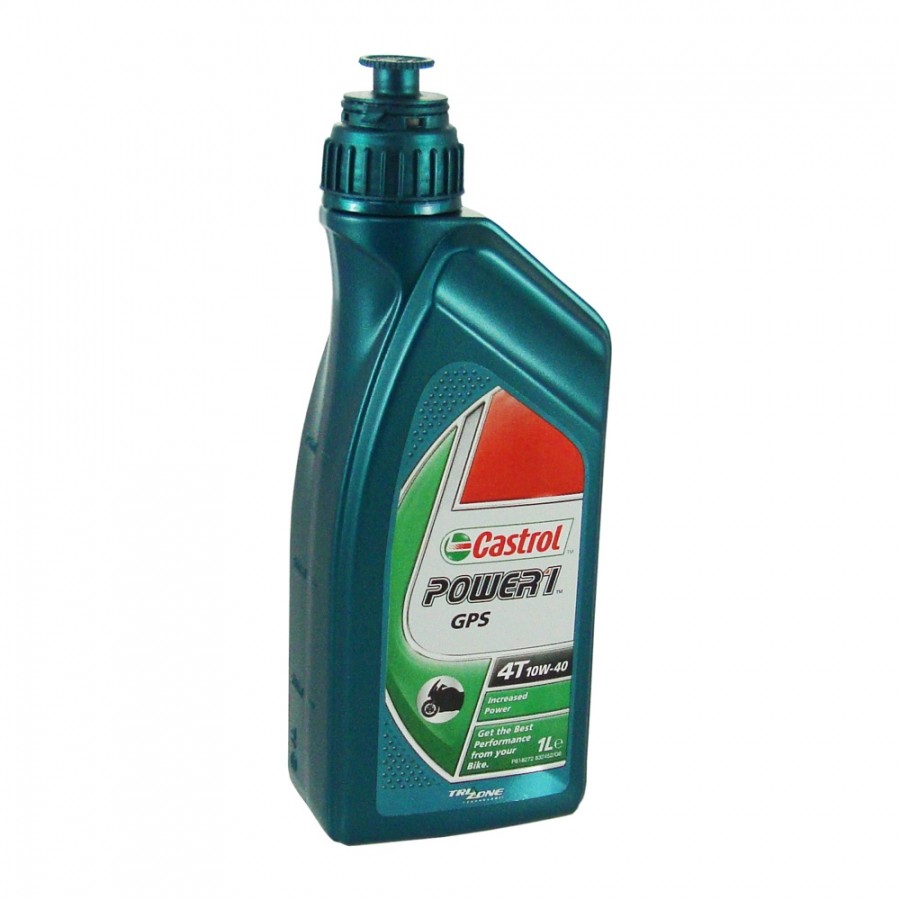

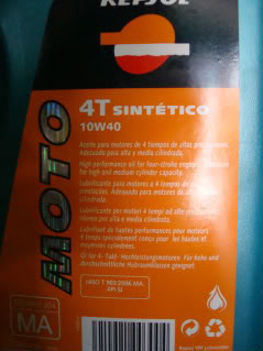

Normalmente lleva un aceite sintético de 10w40 y si es de API SG, SH o SJ mucho mejor. Aquí en Murcia suelen ponerle en Repsol 10w40 sintético, pero como te ha dicho johnnynho cualquiera de las marcas que ha mencionado van de lujo. Yo en la Movie usaba el Repsol y genial y en la Yager el Castrol :okey
