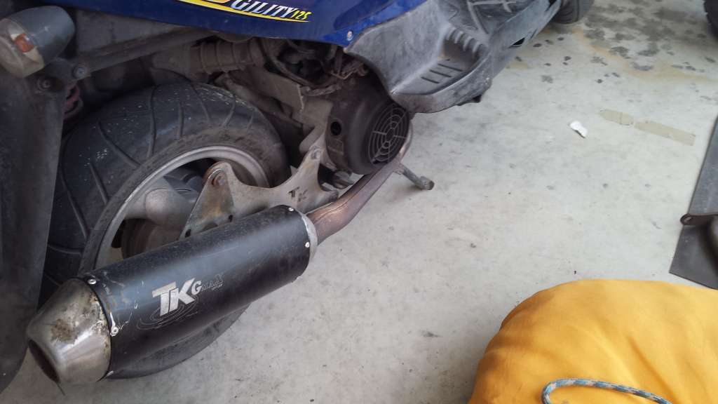

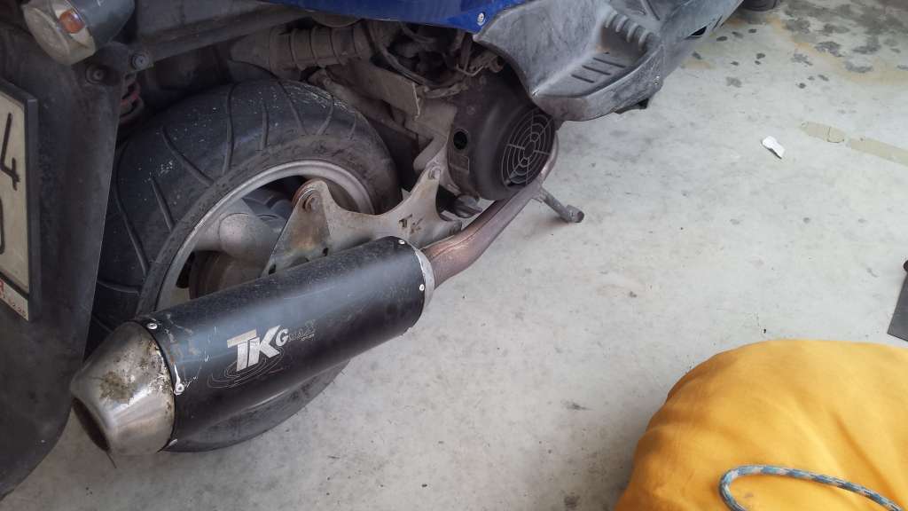

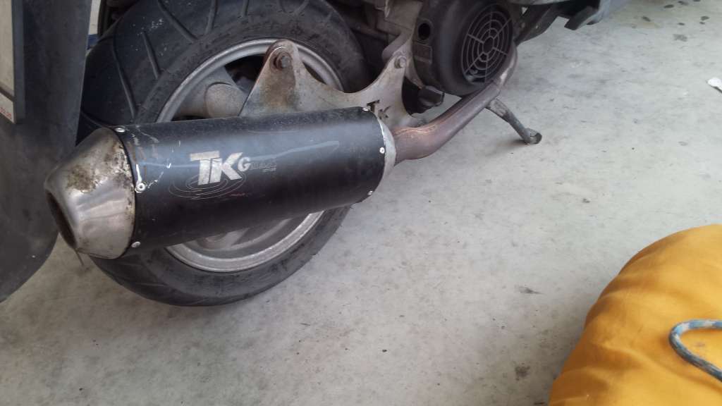

endurero Publicado 19 de Octubre del 2014 Compartir Publicado 19 de Octubre del 2014 no lo han solucionado que yo sepa ni creo que tengan muchas ganas . los remaches si son un poco mejores pero fugas...perdida de potencia...etc.. siguen ai mira el ejemplo de este turbokit en una AGILITY 125 con 30 mil kms ( la moto tiene unos 50 mil y algo de kms. y como este te puedo enseñar varios en todo tipo de scooters y motos de marchas de 4t. saludos Enlace al comentario Compartir en otros sitios web More sharing options...
