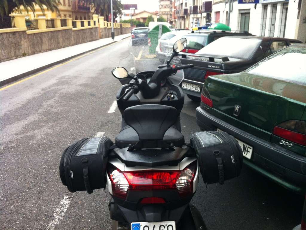

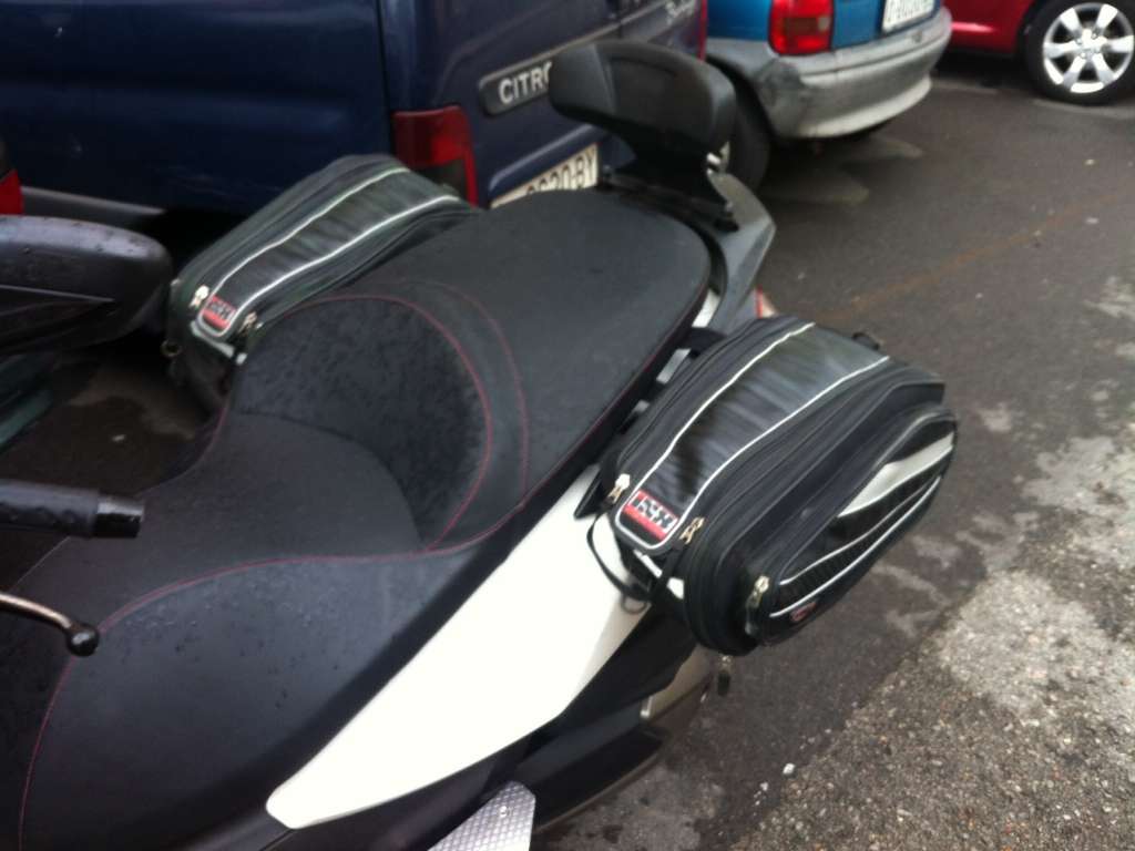

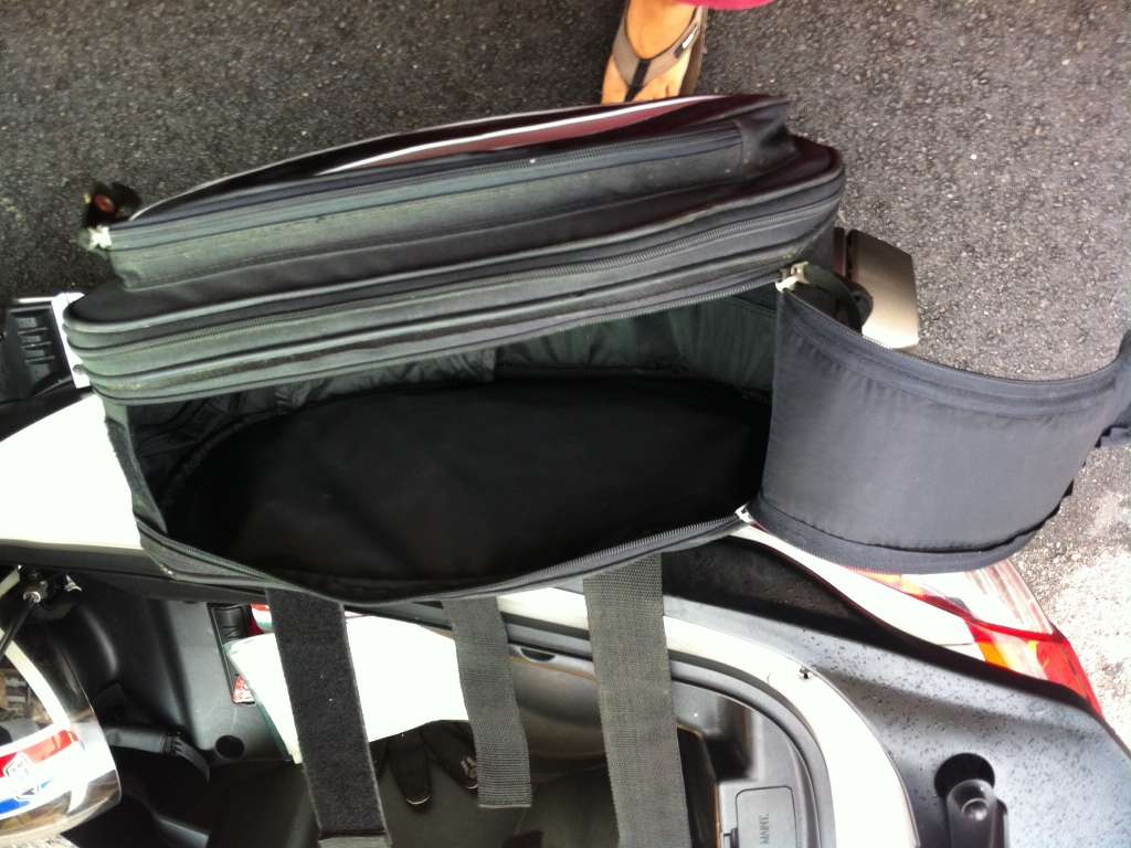

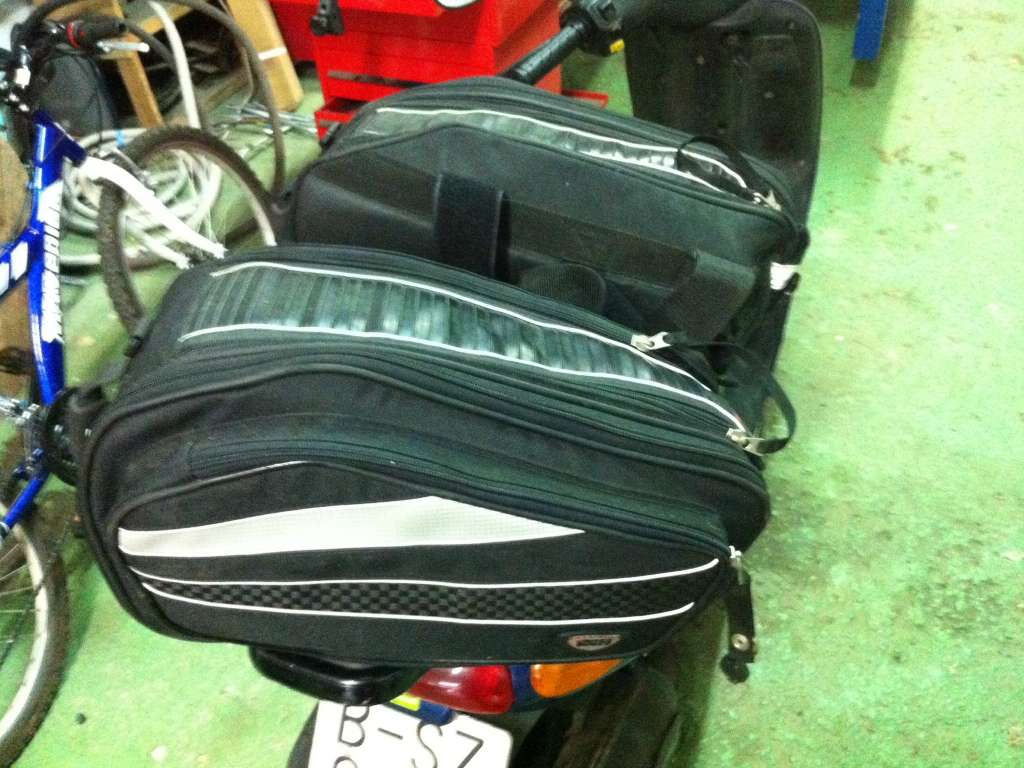

Yo uso las alforjas y hasta ahora ningún problema. El único inconveniente es que hasta que no te acostunbres, tardarás bastante en ponerlas y que queden bien fijadas. Tiene su truqillo, pero una vez pillado el sistema van muy bien. Yo por ejemplo, las cintas que unen las alforjas las paso por debajo del asiento y luego lo cierro. Hay que buscar el sitio justo, porque puestas muy alante, molestan al pasajero, y muy atrás impiden el cierre. Una vez cerrado, se sujetan con unas gomas a sus anclajes, y que vengan los kilómetros que hagan falta, que ni se menean. Son varios los viajes y de maravilla, el último, Alicante-Madrid, Madrid-Bilbao y de 10 :okey
