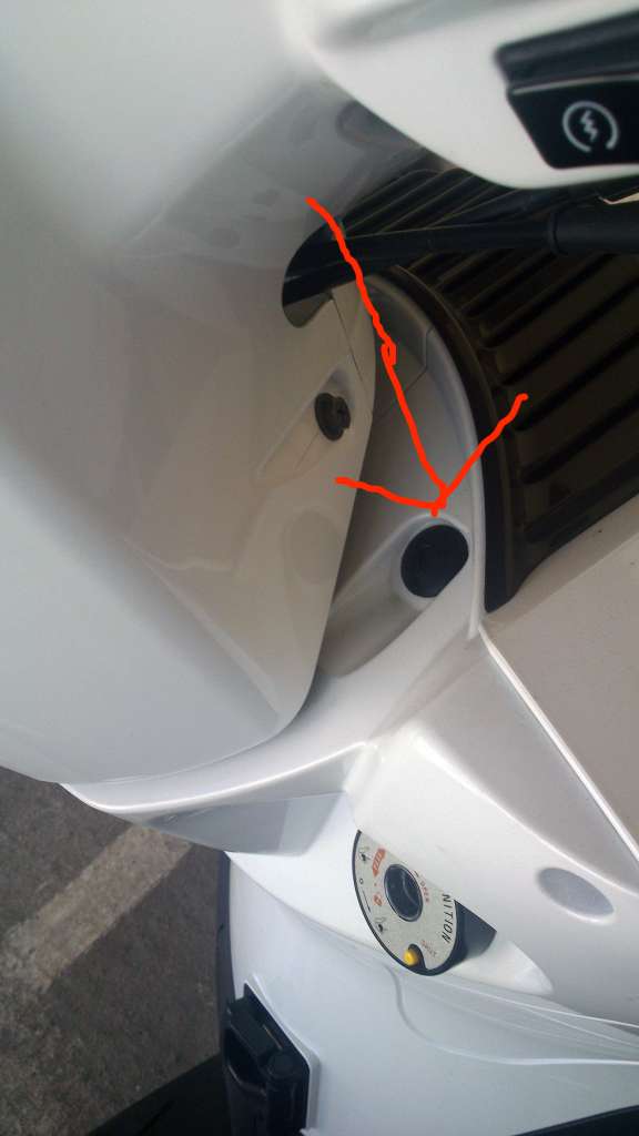

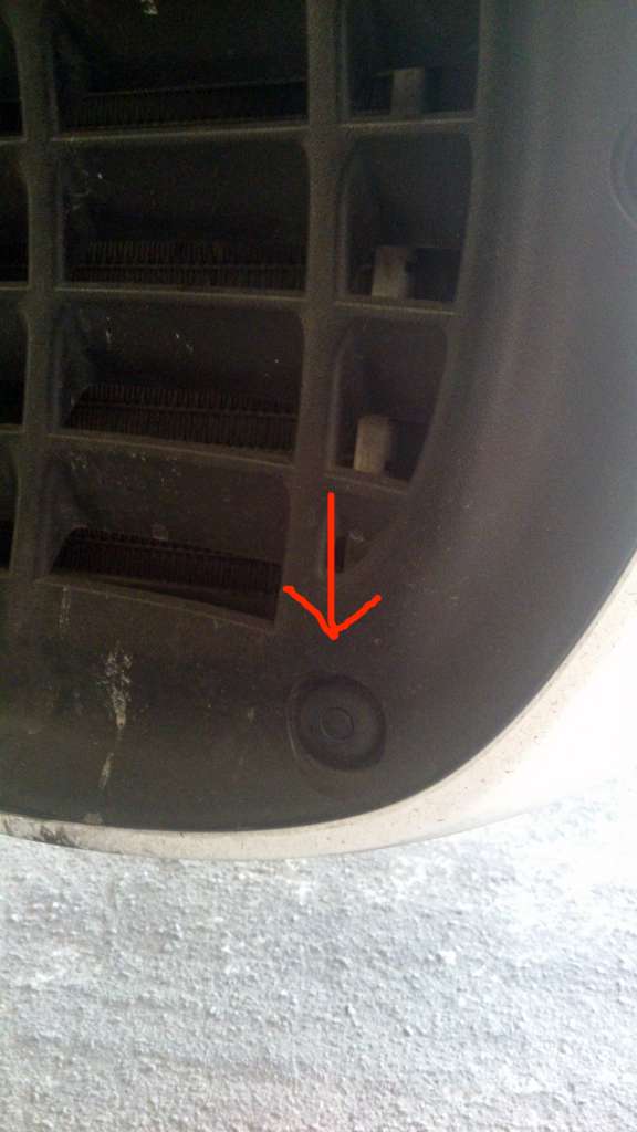

alexsp91 Publicado 14 de Septiembre del 2014 Compartir Publicado 14 de Septiembre del 2014 pues eso, sabe alguien que es esas cosas negras de la foto? tornillos? gracias Enlace al comentario Compartir en otros sitios web More sharing options...
bispu Publicado 15 de Septiembre del 2014 Compartir Publicado 15 de Septiembre del 2014 No son tornillos Son grapas o remaches de plástico como lo quieras llamar, para quitarla has de presionar en la parte central, y una vez que esa parte se introduce ya te permite sacarla. Para introducir de nuevo la grapa has de sacar esa parte central que antes presionaste meter la grapa y presionarla nuevamente para que quede a ras de nuevo. Enlace al comentario Compartir en otros sitios web More sharing options...
Giorgidann Publicado 15 de Septiembre del 2014 Compartir Publicado 15 de Septiembre del 2014 me vendría bien saber donde puedo conseguir algún repuesto, ya que la última vez que quité los plásticos perdí la parte central movil de uno de ellos. Alguien conoce el nombre técnico o referencia? Enlace al comentario Compartir en otros sitios web More sharing options...
johnnynho Publicado 15 de Septiembre del 2014 Compartir Publicado 15 de Septiembre del 2014 Remaches de plástico, en inglés: Plastic Pop-Rivets Enlace al comentario Compartir en otros sitios web More sharing options...
xenatos Publicado 15 de Septiembre del 2014 Compartir Publicado 15 de Septiembre del 2014 por ejemplo, yo he comprado estos para mi coche: http://www.ebay.es/itm/290878901035?ssPageName=STRK:MEWAX:IT&_trksid=p3984.m1423.l2649 Enlace al comentario Compartir en otros sitios web More sharing options...
ivan76 Publicado 15 de Septiembre del 2014 Compartir Publicado 15 de Septiembre del 2014 Son clip de carenado,los puedes adquirir en cualquier tienda de piezas de motos y/o coches. Debes saber el diametro,hay de varias medidas. un saludo Enlace al comentario Compartir en otros sitios web More sharing options...
