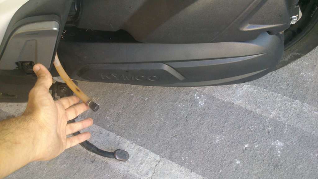

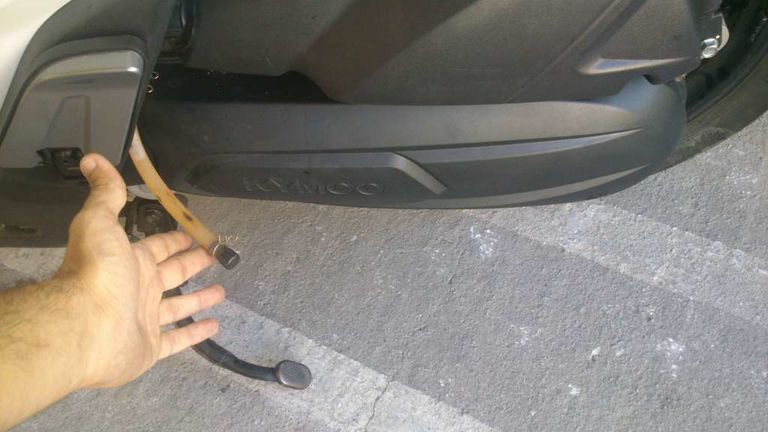

alexsp91 Publicado 14 de Septiembre del 2014 Compartir Publicado 14 de Septiembre del 2014 Hola compañeros, Ayer, al terminar de hacer una ruta, me salto el código error 16 y temperatura con las 3 rayas. Paré la moto extrañado y la deje enfriarse para poder llegar a casa (estaba a solo 100 metros). He hecho hoy una prueba consistente en dejarla un rato al ralenti y al cabo de 10 minutos temperatura a tope. He inspeccionado un poco y me he encontrado con este tubo que no se que es, ni que para que sirve, tampoco se si es normal que haya liquido dentro y tampoco se que liquido es (refrigerante, aceite, gasolina).. He de decir que la moto aparentemente funciona todo como siempre. Mi moto es una People GTi 125. ¿Me podéis echar una mano? mañana moto al taller Muchas gracias Enlace al comentario Compartir en otros sitios web More sharing options...
kymcong Publicado 14 de Septiembre del 2014 Compartir Publicado 14 de Septiembre del 2014 Eso es agua que tira por el cajón del filtro del aire... creo yo. Pero lo de la temperatura no tiene nada que ver.... vacía lo pero no será de ahi Enlace al comentario Compartir en otros sitios web More sharing options...
POLI Publicado 14 de Septiembre del 2014 Compartir Publicado 14 de Septiembre del 2014 Hola Alex,ese tubo es como si fuera el ano de la moto jeje dicho coloquial mente,es donde va a parar lo que la moto desecha,como aceite,agua etc. Así que quita el tapón negro y deja salir el liquido que contiene y vuelve a taponar y a su sitio ok. Poli :beer Enlace al comentario Compartir en otros sitios web More sharing options...
POLI Publicado 14 de Septiembre del 2014 Compartir Publicado 14 de Septiembre del 2014 Alex si se te calienta es por dos razones... 1ª-no llevas agua lo suficiente en el radiador. 2ª-se te a roto el motor que hace que te haga el circuito de refrigeración. Ese tubo no tiene nada que ver con el problema!! Poli :beer Enlace al comentario Compartir en otros sitios web More sharing options...
