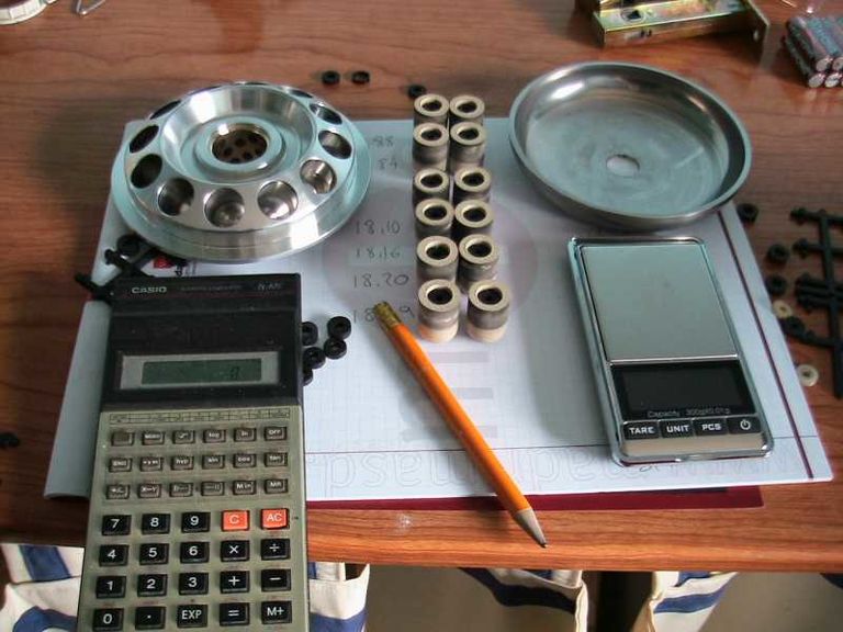

Invitado rubiopic Publicado 18 de Octubre del 2011 Compartir Publicado 18 de Octubre del 2011 Bueno pues parece ser que el truco esta en los balines o pesos, los que vienen de serie son 8,5 por lo menos en el jcosta, ahora la duda es si montarle unos de 9 sacrificando un poco la aceleración pero ganando algo mas de fuerza en altas, no se no se, ahora toca darle al tarro Muchas gracias de todas formas!!! Enlace al comentario Compartir en otros sitios web More sharing options...
