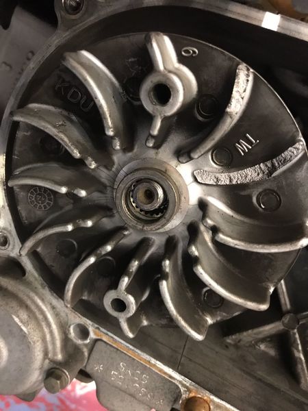

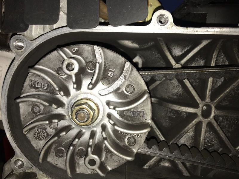

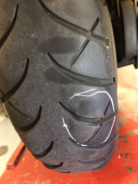

Paucris Publicado 6 de Marzo del 2018 Compartir Publicado 6 de Marzo del 2018 En 5/3/2018 en 8:12 , Kormako dijo: Hola. Yo la llevo a un mecánico de Viladecans,que es donde vivo. Motos Quim, y desde que se la llevo a él,la moto va estupendamente bien. Muy buenas hoy he recogido mi gordi y la verdad que muy bien me han cambiado ruedas pastillas de frenos bomba de agua con el reten mecánico que es lo de la famosa muerte silenciosa correa filtros aceite rodillos que el anterior me puso unos pirata campana del variador que el anterior a saber que uso para apretar aflojar y se me desportillo metiendose birutas por el embrague tambien limpiado y lijado refrigerante todo unos 420€ y la próxima revisión corre por cuenta del taller ni punto de comparación con el otro mecánico . No dejéis vuestra sd en sarmigarage. Enlace al comentario Compartir en otros sitios web More sharing options...
Rmonro12 Publicado 6 de Marzo del 2018 Compartir Publicado 6 de Marzo del 2018 J...der! Vaya fotos... menudos piratas hay por ahí... Enlace al comentario Compartir en otros sitios web More sharing options...
