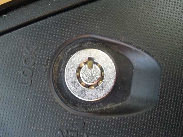

bautis Publicado 1 de Enero del 2012 Compartir Publicado 1 de Enero del 2012 Me puedes confirmar si el modelo es éste http://www.ferreteriaescrig.es/index.php?page=shop.product_details&flypage=flypage.tpl&product_id=110730201&category_id=67&option=com_virtuemart&Itemid=65 Dices que con ésta no hace falta doblar la lengüeta. La duda es que la cerradura original tiene sobre los 25mm y ésta tiene 21mm Ese mismo modelo es,y a buen precio por cierto.A mi creo recordar que me costó 10 o 11.La medida de la cerradura original,si la mides bien,es la misma que la de esta cerradura,21´5 osea que si los gastos de envío no disparan el precio,a por ella.Por cierto,lo que si que tendrás que hacer es modificar la lengüeta para que te quede igual que la original Enlace al comentario Compartir en otros sitios web More sharing options...
Bigticket Publicado 1 de Enero del 2012 Compartir Publicado 1 de Enero del 2012 Me puedes confirmar si el modelo es éste http://www.ferreteriaescrig.es/index.php?page=shop.product_details&flypage=flypage.tpl&product_id=110730201&category_id=67&option=com_virtuemart&Itemid=65 Dices que con ésta no hace falta doblar la lengüeta. La duda es que la cerradura original tiene sobre los 25mm y ésta tiene 21mm Ese mismo modelo es,y a buen precio por cierto.A mi creo recordar que me costó 10 o 11.La medida de la cerradura original,si la mides bien,es la misma que la de esta cerradura,21´5 osea que si los gastos de envío no disparan el precio,a por ella.Por cierto,lo que si que tendrás que hacer es modificar la lengüeta para que te quede igual que la original La verdad es que los gastos de envío son otro pico 8€. La buscaré por Donosti y alrededores y si no la encuentro la pediré ahí. Enlace al comentario Compartir en otros sitios web More sharing options...
bautis Publicado 1 de Enero del 2012 Compartir Publicado 1 de Enero del 2012 Si llamas a los de AGA,ellos te dicen donde las venden.Si te pones a buscarla puedes dar mas vueltas que una peonza y no encontrarla.Yo después de buscarla en un montón de sitios y no encontrarla les llamé,me dieron unas direcciones y a la primera la encontré en una ferretería en la que si ellos no me lo dicen,ni hubiese mirado.Allí se la compré también a picadillo y con los gastos de envío,no llegaron a 15 euros Enlace al comentario Compartir en otros sitios web More sharing options...

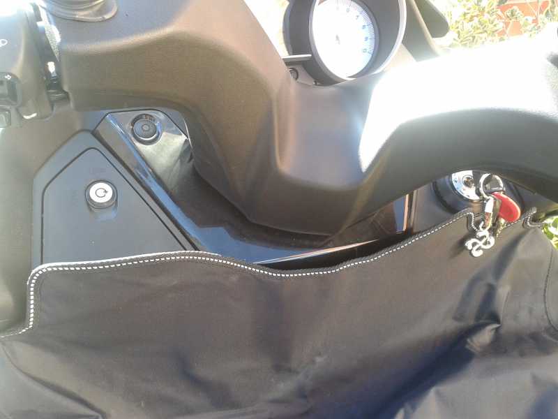

Bigticket Publicado 2 de Enero del 2012 Compartir Publicado 2 de Enero del 2012 Bueno pues he podido conseguir la cerradura AGA ref. 0799 y ya está el tinglado montado. He usado el plástico de la cerradura original en lugar de la lengüeta de hierro que trae la cerradura. Lo he comprado en Cerrajería Lejarreta en Donostia (Gros). Precio 10,40€ Pasos que he seguido. 1. Limar un poco el hueco donde va alojada la cerradura. (Limar el plástico de la guantera) 2. Meter la cerradura, meter por dentro la junta de goma que trae la cerradura original, meter una chapa plana que trae la de AGA y la tuerca que fija la cerradura a la guantera. 3. Poner la chapita que limita el giro de la llave a 90º. 4. Limar un poco el agujero del gancho de plástico y meterlo en el pitorro de la cerradura. 5. Meter la arandela dentada que sera la que se amarre al gancho de plastico para no permitir que éste se mueva. 6. Apretar el conjunto con la arandela pequeña. Siguiendo éste orden el gancho ha quedado a la altura adecuada, al cerrar hasta se oye el clack!. Gracias a todos los que han colaborado en este tema y especialmente a bautis :beer Enlace al comentario Compartir en otros sitios web More sharing options...

Fercor Publicado 16 de Febrero del 2012 Compartir Publicado 16 de Febrero del 2012 Ya la tengo puesta y queda de lujo. En un ratito y muy facil de poner. Cerradura AGA Enlace al comentario Compartir en otros sitios web More sharing options...
Fercor Publicado 16 de Febrero del 2012 Compartir Publicado 16 de Febrero del 2012 Ya la tengo puesta y queda de lujo, sin complicaciones y en un ratito. Ya me puedo olvidar el mechero en la guantera. Gracias a todos y en especial a quien encontró esta cerradura. Enlace al comentario Compartir en otros sitios web More sharing options...
