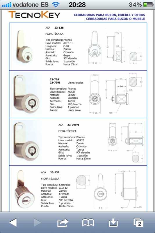

Invitado Javipulmon Publicado 2 de Noviembre del 2011 Compartir Publicado 2 de Noviembre del 2011 Mirando por internet he visto una marca de cerraduras que tiene con pitón, es la marca tecno key. La encontre tarde, ya tengo instalada una de las normales que esta muy bien por cierto... Saludos desde Alcoy --- I am here: http://maps.google.com/maps?ll=38.690125,-0.476374 Enlace al comentario Compartir en otros sitios web More sharing options...
pedrorico Publicado 2 de Noviembre del 2011 Compartir Publicado 2 de Noviembre del 2011 Mirando por internet he visto una marca de cerraduras que tiene con pitón, es la marca tecno key. La encontre tarde, ya tengo instalada una de las normales que esta muy bien por cierto... Saludos desde Alcoy --- I am here: http://maps.google.com/maps?ll=38.690125,-0.476374 ¿Puedes dar mas detalles? Cual de las cuatro es la que has puesto? Has tenido que retocar la pestaña? Saludos desde Elda Enlace al comentario Compartir en otros sitios web More sharing options...
bautis Publicado 2 de Noviembre del 2011 Compartir Publicado 2 de Noviembre del 2011 Se me olvido comentaros,la marca es AGA,es la que puse yo,cogí el teléfono de su pag.web y ellos me dijeron donde las distribuían.Igual es mas fácil que recorrerse todas la ferreterías.Les llamas y vas a tiro fijo,a no ser que se queden sin existencias la encuentras a la primera.Por cierto,la pestaña hay que reformarla si o si.Alguien puso la original,pero creo que es mejor reformarla Enlace al comentario Compartir en otros sitios web More sharing options...
bautis Publicado 2 de Noviembre del 2011 Compartir Publicado 2 de Noviembre del 2011 Os dejo la información. Cerrajería industrial AGA Teléfono 943790922 Le decís que sois particulares y que queréis que os informe de los distribuidores en vuestra zona,o de ferreterías con las que trabajen.La cerradura es tubular de lengüeta y la ref.es 0799 creo,me falta confirmarlo pero estoy casi complétamente seguro Enlace al comentario Compartir en otros sitios web More sharing options...

bautis Publicado 5 de Noviembre del 2011 Compartir Publicado 5 de Noviembre del 2011 La lengüeta la tienes que modificar,a no ser que pongas la original.Alguien lo hizo,pero no sé como quedará.Será cuestión de probar.Con la nueva cerradura,lo que me he evitado es doblar la lengüeta,ya que la cerradura tiene la misma medida. Enlace al comentario Compartir en otros sitios web More sharing options...
gonza Publicado 5 de Noviembre del 2011 Compartir Publicado 5 de Noviembre del 2011 Gracias bautis. Intentaré conseguir la tuya que he visto que has puesto la referencia y a ver si consigo hacer el apaño .. Seria posible que pusieras una foto de como dejaste la lengueta ? Enlace al comentario Compartir en otros sitios web More sharing options...
bautis Publicado 5 de Noviembre del 2011 Compartir Publicado 5 de Noviembre del 2011 Es la misma,o muy similar a la que puso el compañero tockrra y las fotos están al inicio del tema.Se puede apreciar perfectamente el trabajo en la lengüeta y como queda una vez puesta Enlace al comentario Compartir en otros sitios web More sharing options...
