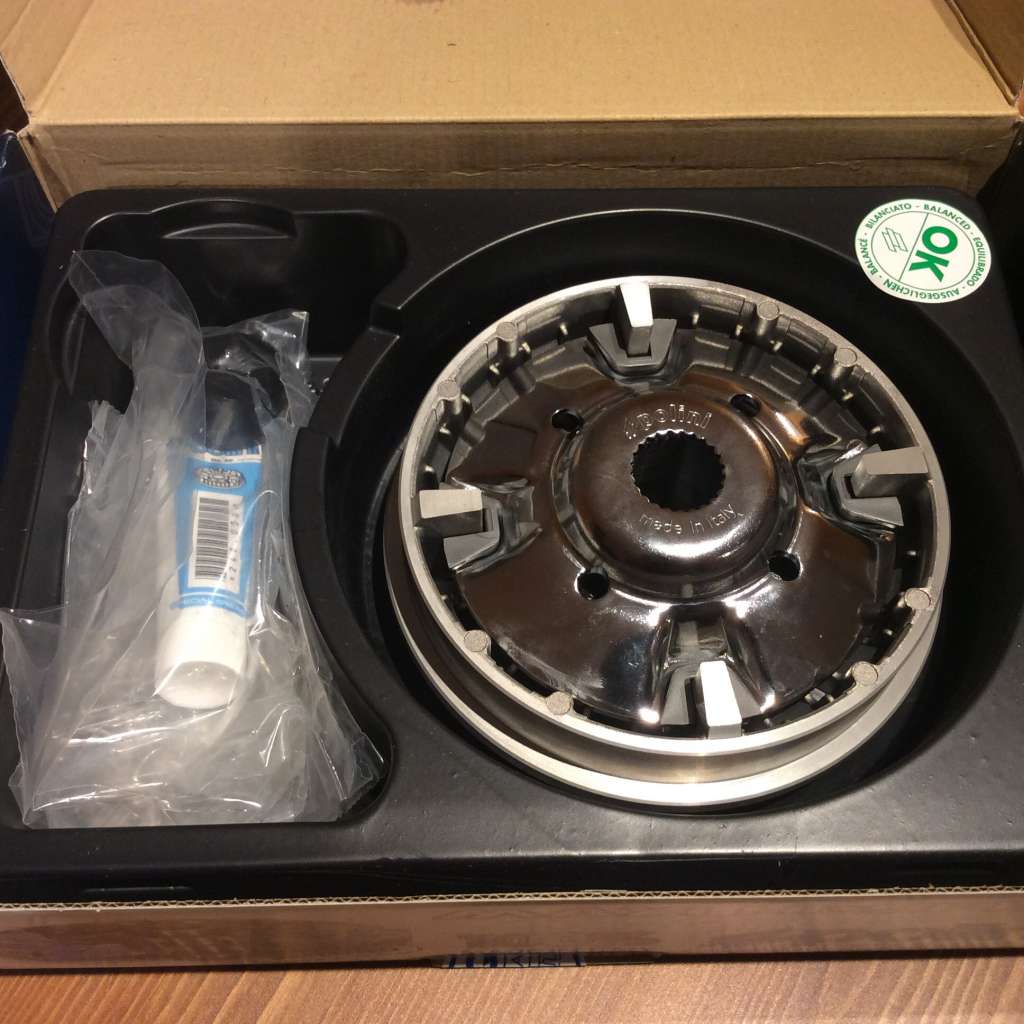

Buenas:
Ya he realizado el cambio al polini, maxi hi-speed actualmente la tenía con rodillos de 16 de drpulley y escape mivv
estas son mis sensaciones:
Cuando necesitamos sacarle los caballos a la xciting, tenemos 4 fases
Lo piensa el piloto
Mete puño
Lo piensa la maquina
pega el acelerón
Bien, con el polini he notado una disminución significativa en el tiempo de reacción de la maquina, ese "delay" que existe, y que todos habéis notado, desde que el metes puño y efectivamente se produce la consecuencia. muy bien en ese aspecto.
Las salidas con el tubo mivv, eran pelín pobres (aunque realmente con lo estupendo que suena) me daba igual, pero si es cierto que ahora, enroscando desde parado, también se nota una buena mejora.
A medias velocidades, la respuesta y la aceleración en muy lineal y efectiva, mejora!!
A punta recomiendo progresividad, la moto alcanzará vuestra punta habitual y relajando el puño, el motor descansará con una buena velocidad a menos revoluciones. También tenéis que darle un poquito de tiempo, el primer día que lo cambié no tuve puntas muy altas, necesita hacerle unos kilómetros antes que os empecéis a preocupar si tiene alguna perdida.
Negativo, el ruido que hace al ralentí, cuando más justas sean las revoluciones que tiene en marcha el motor, mas "trocotro" escucharás. Ciertamente una vez el motor algo calentito varia el sonido.
En cuanto a la aceleración:
Cuando compré la moto, antes de poner nada, establecí un "checkpoint" es decir un punto para comprobar las mejoras,o si algún día tenía esa sensación de "me parece que esta un poco perezosa" saberlo de forma objetiva elegí un tramo por el que paso toooodos los días al salir de trabajo, doble carril, buen asfaltado, protección lateral con objetos evitando exceso de viento y una marca que cruza la carretera tras unos cientos de metros, además en el punto de inicio al haber un stop, salgo de parado. Los días que pruebo, caliento un poco la moto, y al salir del stop enrosco el puño a tope, hasta el checkpoint.
Los resultados son:
Con la moto de serie y su rodaje completo: 118 kms/h
Con el mivv y los rodillos de 16 dr.pulley 124 kms/h
Con el polini y el mivv 128 kms/h
Esta es mi particular opinión, tengo pedido el filtro de aire DNA, creo que le vendrá bastante bien.

Bueno pues ya esta montado y la verdad que lo poco que lo pude probar las sensaciones son buenas, la moto no vibra nada no se si es por el variador o por pasar una lija por las zapatas del embrague pero va mucho mas fina, tambien reinicie la centralita que despues de colocar el filtro de aire dna no lo hice y noto la moto mas suelta y mas fina.
En el momento que haga unos km ire a mi chek poin a ver cuanto mejoro la moto.
Bueno pues hoy 213 km de ruta por puertos de montaña y carretera de pantano...
Al empezar parecia que la moto caía mucho de vueltas al salir si no seguia acelerando progresivamente pero despues de unos 100 km se quita y saliendo a unas 5000 rpm la aceleracion es continua sin la caída de rpm (no se si esto era por el variador o por lijar las zapatas del embrague?) y al llegar a casa ya le di un poco mas de gas y se nota la moto con bastante mas fuerza en unos dias medire la velocidad en mi punto de control y os digo la mejora...
Bueno, pues yo al final me he calentado y esta tarde he dejado la moto en el taller pará montar el variador polini.
Con la excusa de probarlo este finde en Jerez me he tirado a la piscina.
Mañana al medio día la recojo.
Ya os contaré mis sensaciones.
Pero me da a mi por lo que comentáis que va a hacer muy buenas migas con el mivv. Jijiji
Buenas noches.
Bueno pues segundo día que salgo de ruta con la moto y el variador polini y me sorprende lo bien que va como recupera y que consume casi medio litro menos ( hablando de carreteras de montaña sin ciudad) tenía la media en unos 4,3 l y el primer deposito con el variador polini 3,89 velocidades entre 90 y 135 por carreteras de montaña y con 2 ocupantes 90+45 kg.
Por mi parte el comportamiento de la moto es muy bueno y se nota un gran cambio en recuperaciones y mucho mejor para adelantar, por decir algo negativo del variador no me gusta mucho el sonido en frío... Por lo demás un 10
Buenos chicos llevo sin poder meterme en el foro desde el jueves, ni por tapatalk ni por la web. :S
Deciros que el variador es una pasada. Es otra moto diferente en aceleración.
Y el sonido junto con el escape también es diferente, ahora si que se percibe cuando coge vueltas.
He estado en Jerez, y en conil todo el finde y le he echo unos 600 km en total.
Siempre con dos y acompañado por motos grandes, seguía el ritmo perfectamente, incluso para hacer adelantamiento respondía muy muy bien, y alargando iba a menos revoluciones que con el de casa.
Me ha consumido 3,9 litros / 100. Un 90% carretera. Me parece un consumo estupendo, algo mejor que con el de casa.
La verdad es que los recomiendo encarecidamente a el que quiera un mayor disfrute de su burra.
Por cierto una vez vuelto de jerez lo he probado solo y no veas como derrapa saliendo a 50 de las rotondas.... Es un juguete, jiji. Ahora apuraré agosto los neumáticos antes de montar los dunlop este verano :woohoo:
Y respecto al ruido que hace con la moto en relenti es normal, ya que lo que suena es las guías, cosa que no tenía el de casa... Pero bueno, no es molesto... Y cuando suenen mucho se cambian, que es barato.
