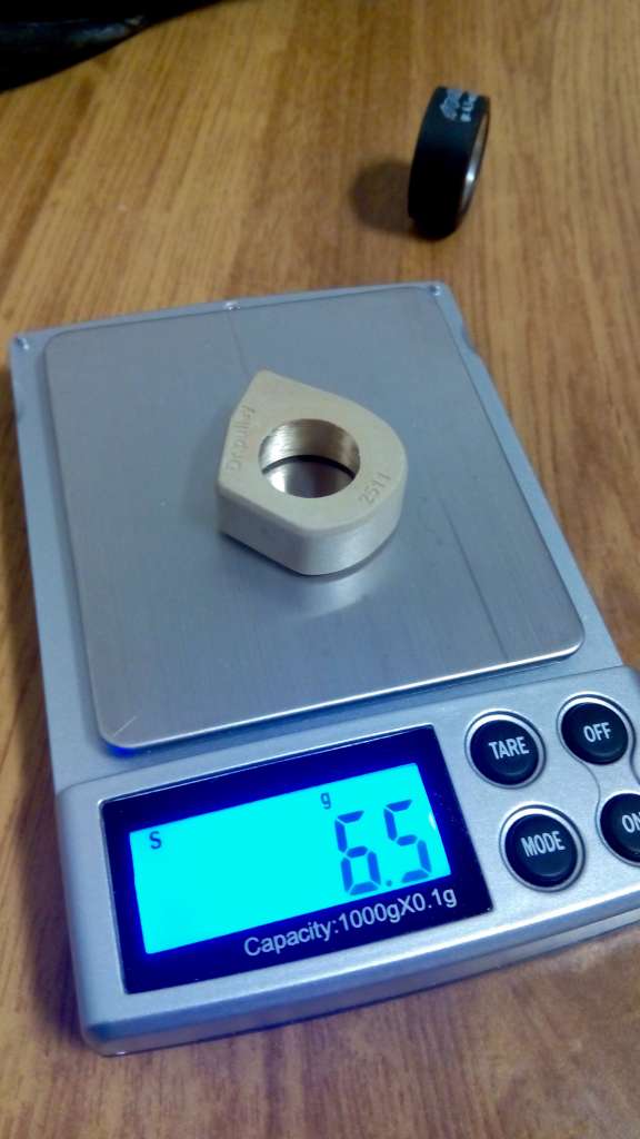

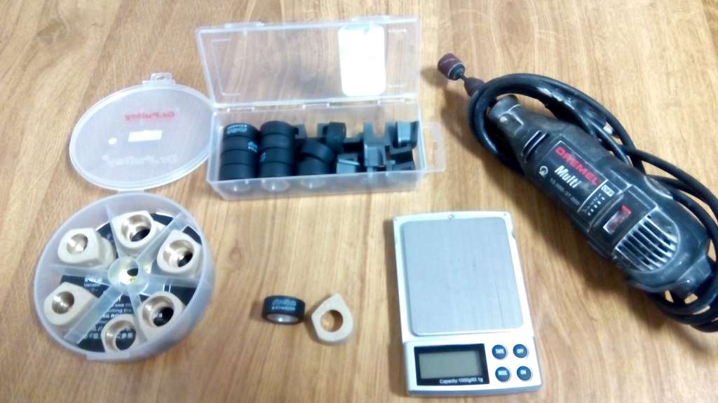

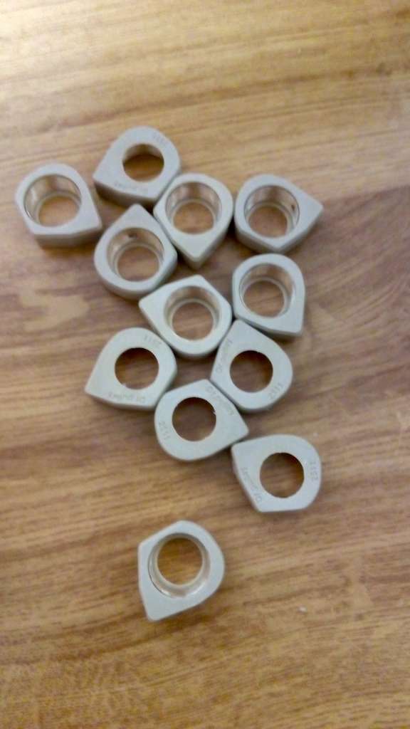

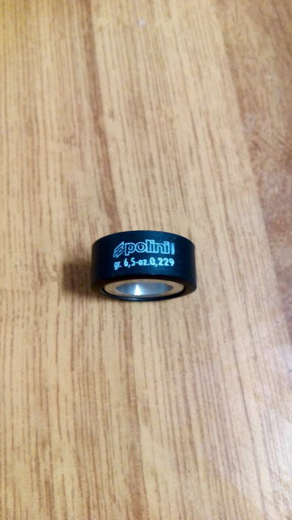

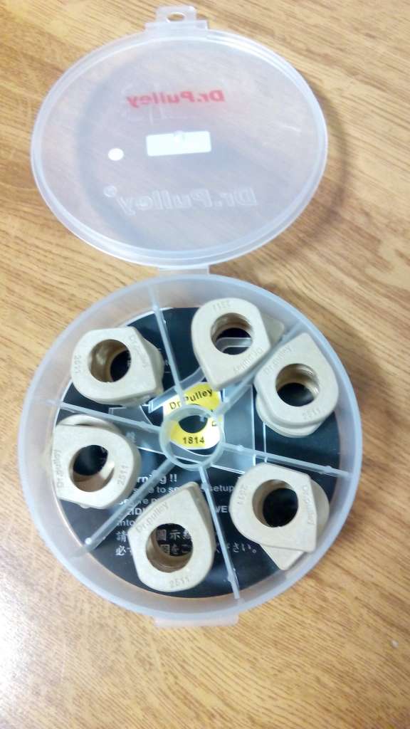

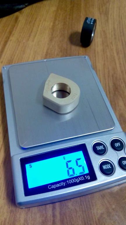

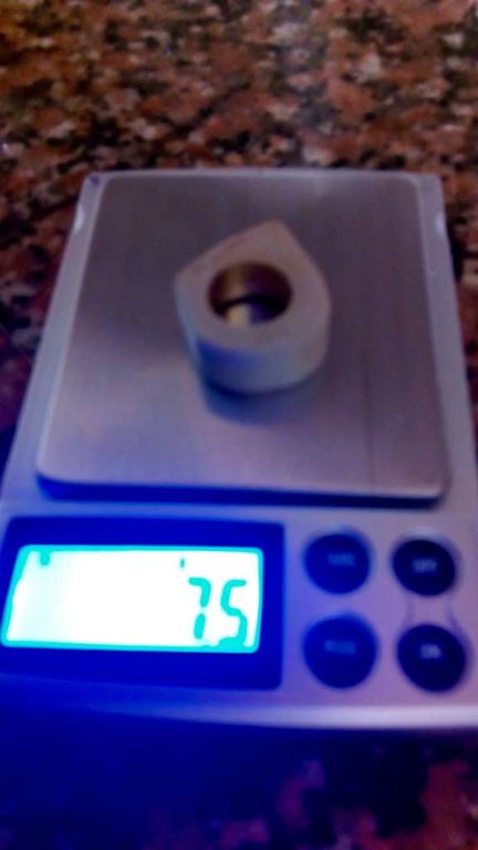

mpracing Publicado 1 de Marzo del 2015 Autor Compartir Publicado 1 de Marzo del 2015 Bueno pues como todos los compañeros del foro que ya me conocen saben de sobra que soy un tipo inquieto que no paro de indagar y probar cosas en nuestras Xcitings. Esto os sonara un debate que tuvimos ahora no me acuerdo en que tema era pero era sobre montar los rodillos Dr.Pulley al variador Polini y comente que los únicos que estaban disponibles con la medida de los rodillos Polini 25x11 y de 6,5gr son los indicados para el Polini de la T-Max 500 que son de 25x11 y de 7,5gr. Pues eso que melos compre y el viernes me llegaron y este finde me he dedicado a ajustar el peso quitándoles 1gr para que sean del mismo peso de los Polini. En breve como tengo que cambiar los que llevo ahora los montare aver como actúa en teoría debería de mejorar considerablemente cruzo-los-de. os tendré informados. De momento pongo unas fotitos Y a qui ya con el peso idéntico alos rodillos Polini el rebaje esta hecho con una dremel y comprobado poco a poco con una balanza Enlace al comentario Compartir en otros sitios web More sharing options...
caballata Publicado 1 de Marzo del 2015 Compartir Publicado 1 de Marzo del 2015 Que pasada , muy buen trabajo , estoy deseando que los montes y nos digas que tal van. Que has tenido que comprar dos paquetes de seis ? Enlace al comentario Compartir en otros sitios web More sharing options...
mpracing Publicado 1 de Marzo del 2015 Autor Compartir Publicado 1 de Marzo del 2015 Que pasada , muy buen trabajo , estoy deseando que los montes y nos digas que tal van. Que has tenido que comprar dos paquetes de seis ? No, es específico para el Polini de la T-Max la caja trae 12 rodillos. http://www.drpulley.info/shop/product_info.php?products_id=673 Enlace al comentario Compartir en otros sitios web More sharing options...
