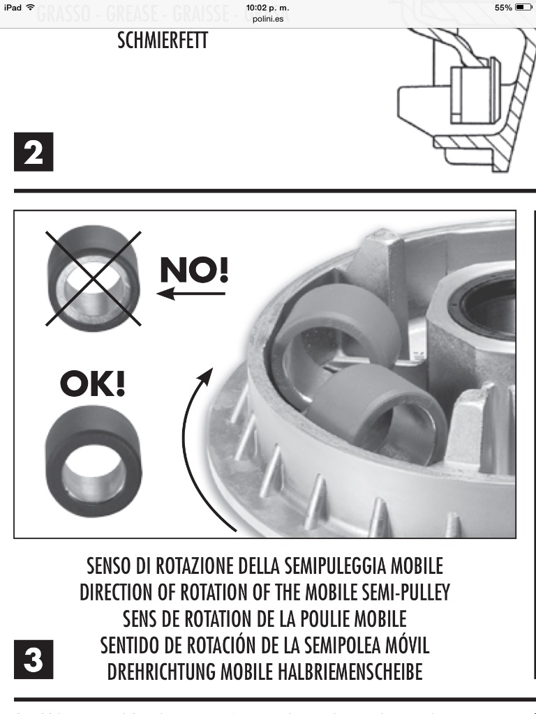

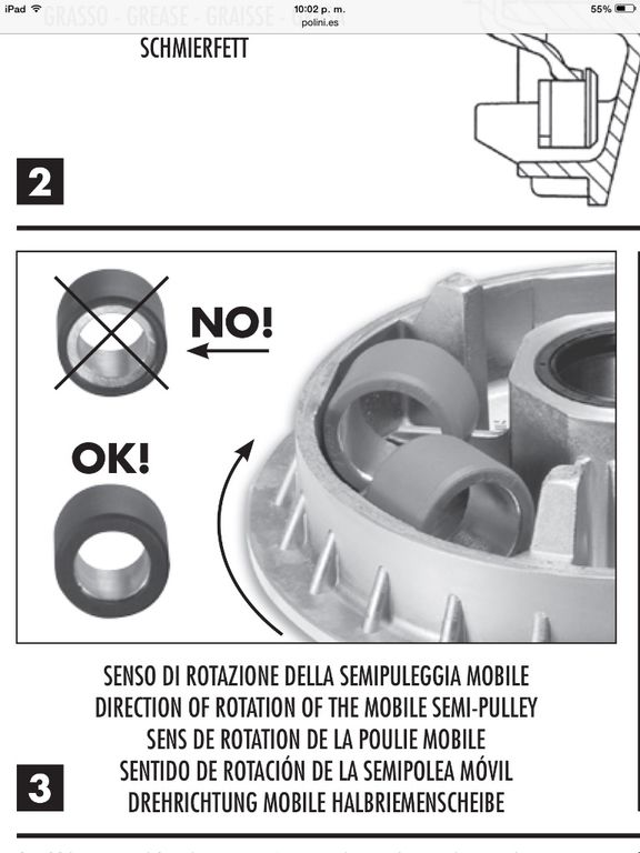

Jasonargo Publicado 20 de Febrero del 2015 Compartir Publicado 20 de Febrero del 2015 No, me han dicho que un variador no tiene forma de ponerse mal, que viene preparado para ponerse y que no tiene ningun secreto. Mpracing si pongo el de serie pero con el mivv que tal? Enlace al comentario Compartir en otros sitios web More sharing options...

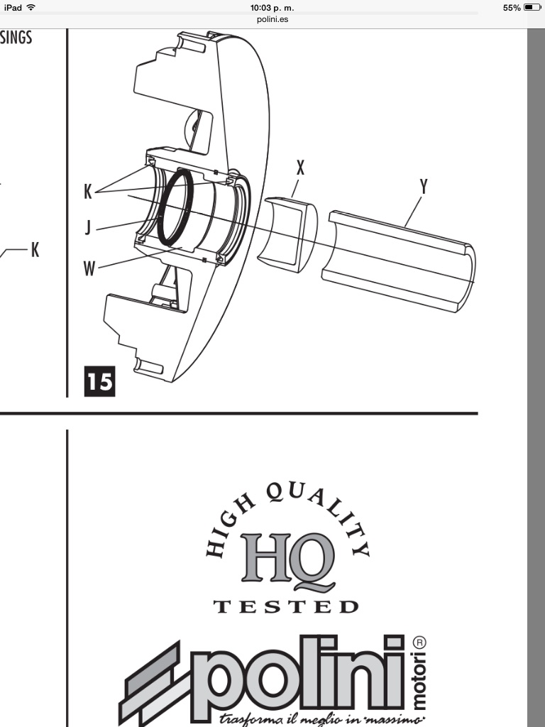

mpracing Publicado 20 de Febrero del 2015 Autor Compartir Publicado 20 de Febrero del 2015 No, me han dicho que un variador no tiene forma de ponerse mal, que viene preparado para ponerse y que no tiene ningun secreto. Mpracing si pongo el de serie pero con el mivv que tal? Hombre lo que son las poleas tanto fija como la mobil esta claro que solo hay una posición de montaje, pero sus componentes (SI) sobretodo el Maxi Hi-Speed que está basado en la mismo formato de construcción utilizado en la T-Max. Nuevo sistema de engrase y nuevo compuesto de rodillos, tanto los rodillos como el montaje de bulon incorporado el mecanismo de engrase. No se si te entregaron el manual de montaje donde te especifica las pautas para el correcto montaje y el útil o herramienta incluida en el kit para poder montar el bulon con el muelle de engrase. Te pongo unas fotos de dicho manual. Referente al escape Mivv con el variador original yo no lo he probado pero la teórica es que en arrancada perderás un pelin que de por si nuestra Xciting es ya un poco perezosa en salida, pero te alarga un pelin en velocidad punta. Esa es la teoría. Saludos Enlace al comentario Compartir en otros sitios web More sharing options...

Jasonargo Publicado 21 de Febrero del 2015 Compartir Publicado 21 de Febrero del 2015 Ire al mecanico y le enseňare tus instrucciones moracing por si hubiera algun error en el montaje, gracias por las explicaciones Enlace al comentario Compartir en otros sitios web More sharing options...
