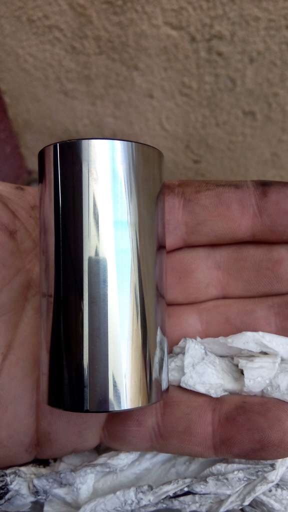

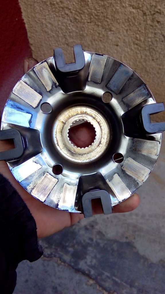

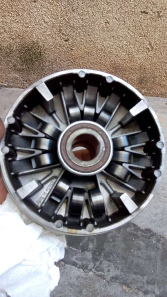

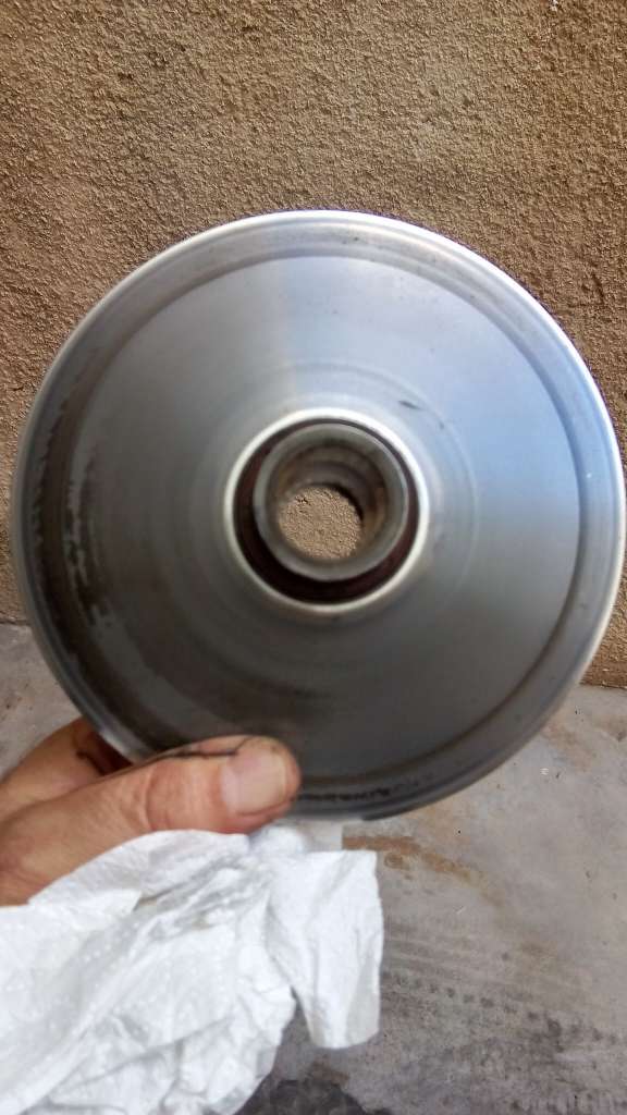

mpracing Publicado 27 de Diciembre del 2014 Autor Compartir Publicado 27 de Diciembre del 2014 Bueno después de 6134km me he decidido hacerle una revisión al polini y lo encontrado a sido satisfactorio, aparte del típicos residuos de polvo desgaste de correa y material de los rodillos que por cierto estos no tienen ningún sintoma de marcas aplanamiento en ningún lado ni marcas estrañas simplemente desgaste uniforme y todos en perfecto estado de revista, que por cierto es la primera vez que veo unos rodillos en estas magnificas condiciones después de 6134km. Y ya no digo del estado del bulon en perfectas condiciones ni una sola marca o indicio de fricción por calentamiento, se ve que el sistema que inventaron estos de polini funciona a las mil maravillas y para muestra un botón...... Referente al típico ruido en frío el tac,tac,tac. Es debido a la holgura de las guías deslizadoras el típico mal que presentan todos los variadores de este tipo, es la única pega encontrada por lo demás estoy súper satisfecho de los resultados obtenidos tanto en funcionamiento como en el estado de mantenimiento respecto a los otros variadores que he tenido ( Malossi, Dr.Pulley y JCosta) esta es mi conclusión y de momento repetiré sin dudarlo ya que preveo que puede hacer otros 6000km sin tener que sustituir ninguna pieza de repuesto. Hay os dejo unas fotos Enlace al comentario Compartir en otros sitios web More sharing options...
