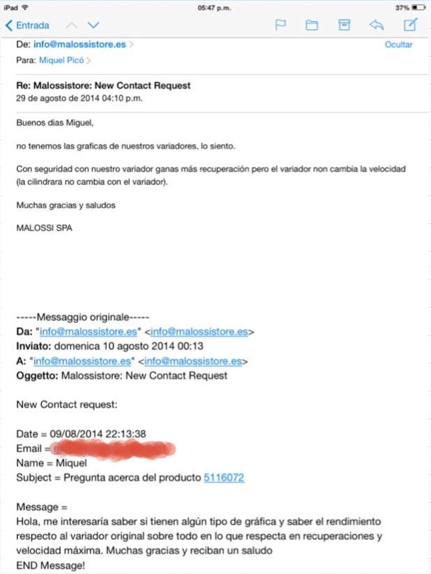

mpracing Publicado 29 de Agosto del 2014 Autor Compartir Publicado 29 de Agosto del 2014 Buenas chic@s, azulillo has mirado lo del ruido que te hacia? Bueno pues en su día cuando estaba barajando la compra del variador entre Polini y malossi les pregunte a ambos por mail sí tenían algún tipo de información sobre dichos productos en concreto el tema de recuperación y el de la velocidad máxima por que el tema de salida poco más o menos lo tenía claro en ambos modelos suelen ir a la par. Recibiendo respuesta de Polini explicando más o menos lo que comentan en el enunciado de su producto, que saca todo el rendimiento del motor manteniendo y mejorando la velocidad punta. Malossi hasta hoy no me contesto a la consulta y esta es su respuesta. Os comento esto por que mi Polini si me a mejorado ese poco de velocidad, a ver si hay alguien que se decida por el malossi y vemos impresiones. Enlace al comentario Compartir en otros sitios web More sharing options...
azulillo Publicado 29 de Agosto del 2014 Compartir Publicado 29 de Agosto del 2014 Sí me acerque pero estaban muy liados y no me lo pudieron mirar lo sigo observando y parece que al menos en caliente hace menos ruido seguiré observándolo. Respecto al email, que tiene que ver que tu le preguntes que si aumenta la velocidad máxima para que te diga que el variador no aumenta la cilindradra de la moto??? Enlace al comentario Compartir en otros sitios web More sharing options...
