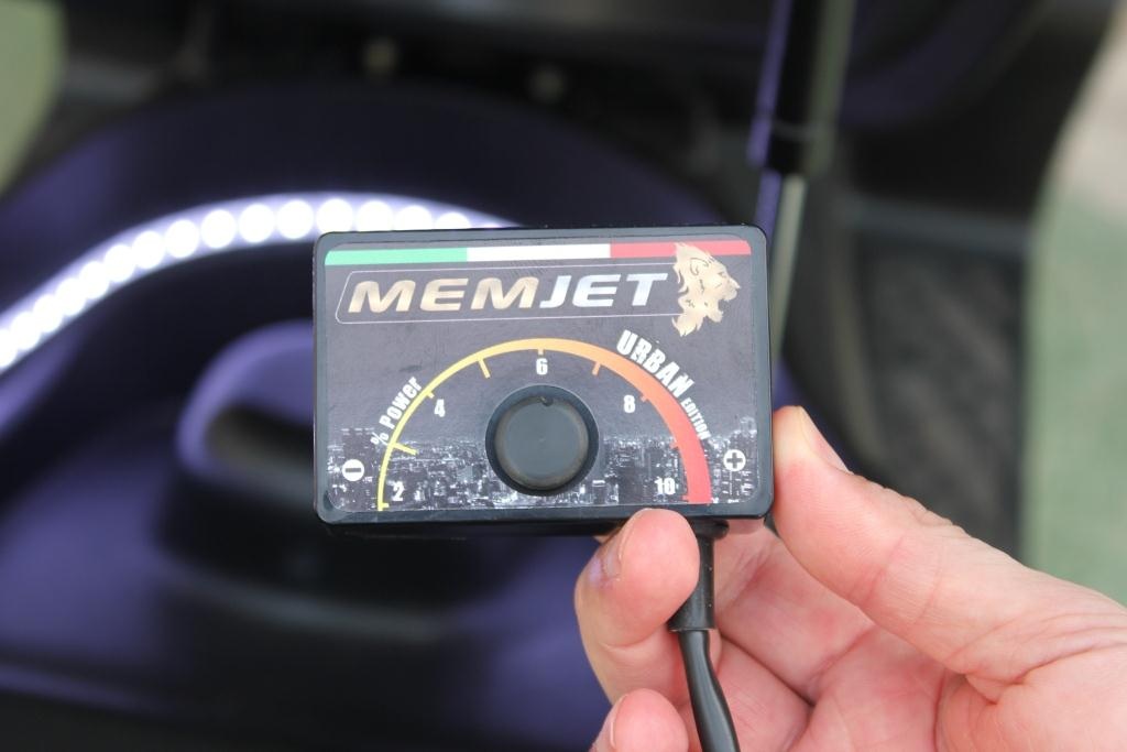

mpracing Publicado 20 de Agosto del 2014 Autor Compartir Publicado 20 de Agosto del 2014 Aún no he terminado de hacer pruebas, y lo de la centralita si te refieres a la menjet urban tengo una en mi poder era el siguiente pasó lo que hace la centralita es engañar la ecu diciéndole que va pobre de gasolina por que se detecta demasiado oxígeno a trabes de la sonda labda enviando la señal a la ecu, esta reacciona aumentando caudal de inyección para compensar la mezcla aire/gasolina. Las pruebas quiero hacerlas una a una con intervalos entre ellas para saber y notar las mejorías si las hubiera y si no descartarla. Enlace al comentario Compartir en otros sitios web More sharing options...
JMR Publicado 20 de Agosto del 2014 Compartir Publicado 20 de Agosto del 2014 Olee!!! Vaya fichaje que tenemos!! Claro que si compañero, es lo ideal! Uiii lo que nos queda por aprender de este hombre... Jaja Gracias compi. Salu2 Enlace al comentario Compartir en otros sitios web More sharing options...
