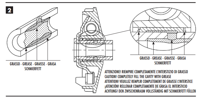

Hetfield Publicado 30 de Octubre del 2015 Compartir Publicado 30 de Octubre del 2015 Muy buenas señores, me meto en este hilo aun no teniendo la burra adecuada para ello, tengo una SD 125 y hace una semana le monte el variador Polini maxi hi speed, es distinto del de la Xciting, pero queria consultar una duda: segun las instrucciones hay que aplicarle grasa por la parte externa del bulón ya que hay unas camaras o hendiduras en el casquillo, hasta ahi bien, pero también pone que hay que engrasar el interior del bulón, es asi? Una duda más, el variador de la SD125 viene con rodillos de 9 gramos y aunque la moto parece otra, con una salida brutal y sobre todo unas recuperaciones como nunca, en carretera se clava a 110 y 8200 RPM. Estoy pensando que quiza deberia comprar un juego de 11 gr y probar con 11 o 10 combinandolos (no por correr mas sino por equilibrar la moto un poco), el caso es que fui a Calleja y no tenian rodillos (me gustaria ponerle los originales Polini del variador). Sabeis donde puedo encontrarlos? Muchas gracias y disculpen por la chapa Thanks Thanks PD: La Xciting 400 la tengo entre ceja y ceja asi que dentro de poco quiza puedo participar legitimamente en este hilo planeando_ Enlace al comentario Compartir en otros sitios web More sharing options...
mpracing Publicado 31 de Octubre del 2015 Autor Compartir Publicado 31 de Octubre del 2015 Hetfield dijo: Muy buenas señores, me meto en este hilo aun no teniendo la burra adecuada para ello, tengo una SD 125 y hace una semana le monte el variador Polini maxi hi speed, es distinto del de la Xciting, pero queria consultar una duda: segun las instrucciones hay que aplicarle grasa por la parte externa del bulón ya que hay unas camaras o hendiduras en el casquillo, hasta ahi bien, pero también pone que hay que engrasar el interior del bulón, es asi? Una duda más, el variador de la SD125 viene con rodillos de 9 gramos y aunque la moto parece otra, con una salida brutal y sobre todo unas recuperaciones como nunca, en carretera se clava a 110 y 8200 RPM. Estoy pensando que quiza deberia comprar un juego de 11 gr y probar con 11 o 10 combinandolos (no por correr mas sino por equilibrar la moto un poco), el caso es que fui a Calleja y no tenian rodillos (me gustaria ponerle los originales Polini del variador). Sabeis donde puedo encontrarlos? Muchas gracias y disculpen por la chapa Thanks Thanks Muy buenas, referente al engrase si tú bulon tiene un agujero en la base por donde se desliza la polea entonces si deberás engrasar el interior pero poquito no en exceso es como biene de fábrica en la Xciting 400 PD: La Xciting 400 la tengo entre ceja y ceja asi que dentro de poco quiza puedo participar legitimamente en este hilo planeando_ [attachment=36655]Capturadepantalla2015-10-3018.12.46.png[/attachment] Enlace al comentario Compartir en otros sitios web More sharing options...
mpracing Publicado 31 de Octubre del 2015 Autor Compartir Publicado 31 de Octubre del 2015 Hetfield dijo: Muy buenas señores, me meto en este hilo aun no teniendo la burra adecuada para ello, tengo una SD 125 y hace una semana le monte el variador Polini maxi hi speed, es distinto del de la Xciting, pero queria consultar una duda: segun las instrucciones hay que aplicarle grasa por la parte externa del bulón ya que hay unas camaras o hendiduras en el casquillo, hasta ahi bien, pero también pone que hay que engrasar el interior del bulón, es asi? Una duda más, el variador de la SD125 viene con rodillos de 9 gramos y aunque la moto parece otra, con una salida brutal y sobre todo unas recuperaciones como nunca, en carretera se clava a 110 y 8200 RPM. Estoy pensando que quiza deberia comprar un juego de 11 gr y probar con 11 o 10 combinandolos (no por correr mas sino por equilibrar la moto un poco), el caso es que fui a Calleja y no tenian rodillos (me gustaria ponerle los originales Polini del variador). Sabeis donde puedo encontrarlos? Muchas gracias y disculpen por la chapa Thanks Thanks PD: La Xciting 400 la tengo entre ceja y ceja asi que dentro de poco quiza puedo participar legitimamente en este hilo planeando_ [attachment=36655]Capturadepantalla2015-10-3018.12.46.png[/attachment] Muy buenas, referente al engrase si tú bulon tiene un agujero en la base por donde se desliza la polea entonces si deberás engrasar el interior pero poquito no en exceso es como biene de fábrica en la Xciting 400 Enlace al comentario Compartir en otros sitios web More sharing options...
sussnho Publicado 1 de Noviembre del 2015 Compartir Publicado 1 de Noviembre del 2015 Hetfield dijo: Muy buenas señores, me meto en este hilo aun no teniendo la burra adecuada para ello, tengo una SD 125 y hace una semana le monte el variador Polini maxi hi speed, es distinto del de la Xciting, pero queria consultar una duda: segun las instrucciones hay que aplicarle grasa por la parte externa del bulón ya que hay unas camaras o hendiduras en el casquillo, hasta ahi bien, pero también pone que hay que engrasar el interior del bulón, es asi? Una duda más, el variador de la SD125 viene con rodillos de 9 gramos y aunque la moto parece otra, con una salida brutal y sobre todo unas recuperaciones como nunca, en carretera se clava a 110 y 8200 RPM. Estoy pensando que quiza deberia comprar un juego de 11 gr y probar con 11 o 10 combinandolos (no por correr mas sino por equilibrar la moto un poco), el caso es que fui a Calleja y no tenian rodillos (me gustaria ponerle los originales Polini del variador). Sabeis donde puedo encontrarlos? Muchas gracias y disculpen por la chapa Thanks Thanks PD: La Xciting 400 la tengo entre ceja y ceja asi que dentro de poco quiza puedo participar legitimamente en este hilo planeando_ [attachment=36655]Capturadepantalla2015-10-3018.12.46.png[/attachment] Hetfield, tu variador creo que es el modelo 241.721, efectivamente monta rodillos de 9g 20x17. Mira en este catálogo de Polini, en esa medida fabrican desde 7g hasta 15,7g . http://www.polini.es/dep/polini_ric_variatori.pdf Fíjate en el código de los que quieras y en cualquier distribuidor de Polini te los piden. En Madrid tienes unos cuantos. http://www.polini.es/es/page_224.php?type=®ione=COMUNIDAD+DE+MADRID&provincia=MADRID En Calleja son distribuidores oficiales y deberían de haberte ayudado a localizar lo que necesites, alucino que te hayan dicho que no tienen, lo que no tenían es ganas de buscar. Enlace al comentario Compartir en otros sitios web More sharing options...
