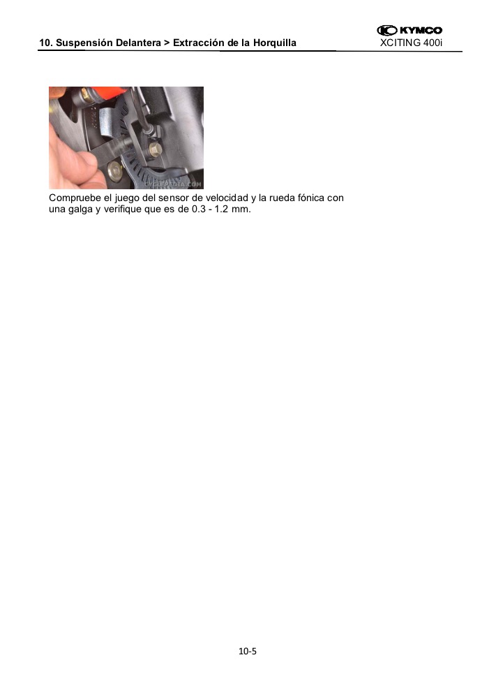

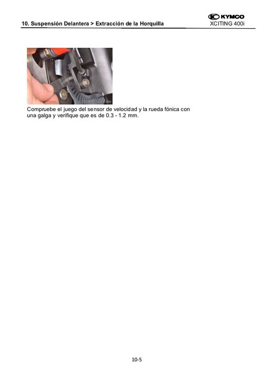

mpracing Publicado 5 de Octubre del 2015 Autor Compartir Publicado 5 de Octubre del 2015 Pensando, pensando se me a ocurrido de que lo mismo el problema de esa diferencia en velocidad que nos indica el marcador y después de leer el comentario del compañero manmass de que la sensación que él tiene sobre la moto que le tira más de lo que le indica el marcador fuera un problema de ajuste del sensor de velocidad, es decir la distancia que hay entre la punta del sensor y de la rueda fónica o ranurada no fueran la misma en todas las motos y que por eso hubiera diferencias de velocidad ya que daría una lectura errónea. Creo que indagaré sobre ello ya que me parece que tiene que tener unas medidas específicas de ajuste de dicho elemento. :?: Enlace al comentario Compartir en otros sitios web More sharing options...
azulillo Publicado 5 de Octubre del 2015 Compartir Publicado 5 de Octubre del 2015 Aunque sea un tema de variador, mi marcador a 120 en GPS es 131 aprox kilómetro arriba y abajo de marcador En mi moto a 100 km/H son unas 5000rpm, si no tienes GPS o no sabes donde engancharlo haz un viaje de autovia y mira si te adelantan o no los coches jajja o ve detrás de un c4 sin los cristales tintados y verás la velocidad que le marca a el Enlace al comentario Compartir en otros sitios web More sharing options...
jaorenga Publicado 6 de Octubre del 2015 Compartir Publicado 6 de Octubre del 2015 Yo con todo de casa y en rodaje a 6000rpm va a 130km/h Enlace al comentario Compartir en otros sitios web More sharing options...
mpracing Publicado 6 de Octubre del 2015 Autor Compartir Publicado 6 de Octubre del 2015 Yo con todo de casa y en rodaje a 6000rpm va a 130km/h Creó que con estos datos con más motivo quiero comprobar el sensor de velocidad :shock: Enlace al comentario Compartir en otros sitios web More sharing options...
manmass Publicado 6 de Octubre del 2015 Compartir Publicado 6 de Octubre del 2015 Aunque sea un tema de variador, mi marcador a 120 en GPS es 131 aprox kilómetro arriba y abajo de marcadorEn mi moto a 100 km/H son unas 5000rpm, si no tienes GPS o no sabes donde engancharlo haz un viaje de autovia y mira si te adelantan o no los coches jajja o ve detrás de un c4 sin los cristales tintados y verás la velocidad que le marca a el Jajajaja. Lo intentare pero me va a costar mucho encontrar un C4, y menos sin los cristales tintados :lol: Enviado desde mi HM NOTE 1LTE mediante Tapatalk Enlace al comentario Compartir en otros sitios web More sharing options...
pedro yago Publicado 6 de Octubre del 2015 Compartir Publicado 6 de Octubre del 2015 Yo igual que jaorenga, todo de casa a 6000 revoluciones 130km/h de marcador y 10000km. Enlace al comentario Compartir en otros sitios web More sharing options...
mpracing Publicado 6 de Octubre del 2015 Autor Compartir Publicado 6 de Octubre del 2015 Bueno chic@s encontré la holgura a la distancia que debe de ir la punta del sensor del cuenta km y abs referente a la rueda dentada para una correcta lectura de la señal a la velocidad que jira, me ahora solo me falta comprobar insitu con una galga a qué distancia está realmente. Y si este da una medida X comprobar el resto de nosotros si están todas por igual o esto varía. trato_hecho Enlace al comentario Compartir en otros sitios web More sharing options...
manmass Publicado 7 de Octubre del 2015 Compartir Publicado 7 de Octubre del 2015 Bueno chic@s encontré la holgura a la distancia que debe de ir la punta del sensor del cuenta km y abs referente a la rueda dentada para una correcta lectura de la señal a la velocidad que jira, me ahora solo me falta comprobar insitu con una galga a qué distancia está realmente. Y si este da una medida X comprobar el resto de nosotros si están todas por igual o esto varía. trato_hecho Este es el mío Crees que me vale? paz_ Gracias por la información como siempre compañero y amigo mpracing claro_que_si Enlace al comentario Compartir en otros sitios web More sharing options...
manmass Publicado 7 de Octubre del 2015 Compartir Publicado 7 de Octubre del 2015 Ahora en serio, después de hacer 40 reseteos de centralita, hoy por fin he cogido la moto en carretera abierta y os cuento mis impresiones: No se si ha tenido o no que ver, pero según he salido y antes de coger autopista, a 5000rpm iba a 60km/h mantenido y a 6000rpm a 100km/h. Después he apretado en autovía y a 6000rpm marcaba 135km/h y a 6500rpm 147km/h!!!!! pero lo más gracioso es que tenía la sensación que iba a 120km/h cuando iba a 6000rpm. Es una carretera que cojo todos los días y se a que velocidades iba en determinadas partes de la carretera. De hecho, he dejado de mirar el velocímetro y he intentado imaginar a que velocidad tenía yo la sensación a la que iba, y en las 4 veces que he probado, me salían 10-12 km más de lo que yo pensaba que iba. Con lo cual, sigo con la sensación que la moto tira de lujo pero que de alguna forma no corresponde con lo que marca. La verdad es que no me quita el sueño. ¿Que opináis? Enlace al comentario Compartir en otros sitios web More sharing options...
