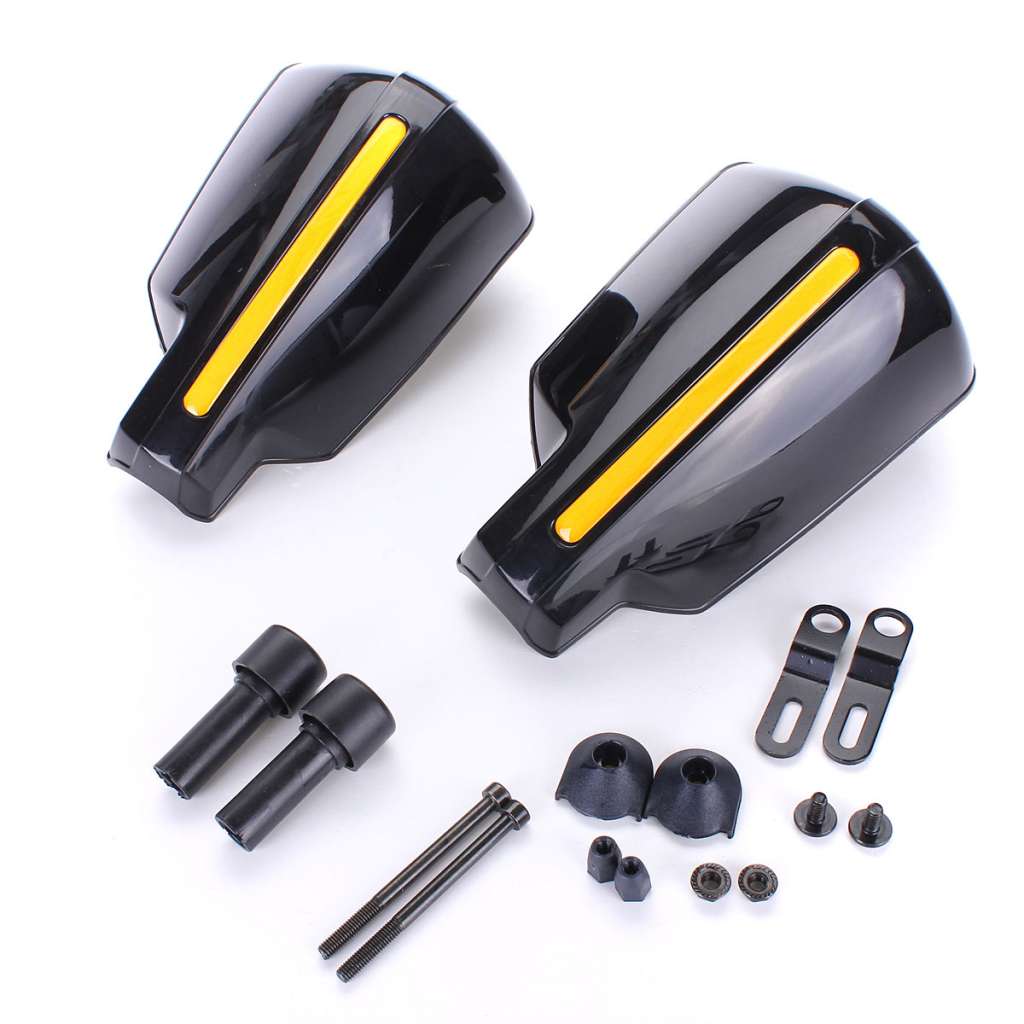

Invitado Publicado 20 de Enero del 2016 Compartir Publicado 20 de Enero del 2016 Hola. He pedido unos baratitos a China Como la inversión ha sido baja, veremos que tal quedan y si hacen la función que busco. Si no me gustan como quedan o no hacen bien su función, pues nada, se quitan y se buscan otros. :okey Enlace al comentario Compartir en otros sitios web More sharing options...
Rudi Publicado 20 de Enero del 2016 Compartir Publicado 20 de Enero del 2016 Buenas. Nisus me suena haber visto esos paramanos montados a algún compañero aquí en el foro. Ya dirás que tal quedan y si tapan o no del frío. Un saludo. paz_ Enlace al comentario Compartir en otros sitios web More sharing options...
jose64 Publicado 20 de Enero del 2016 Compartir Publicado 20 de Enero del 2016 paz_ Hola Nisus, esos paramanos los monte yo en mi sd300, hay fotos puestas, quedan muy bien y son fácil de montar, tienes que dar un taladro de 8,5mm en la orejeta de fijación al contrapeso, enderezar las pletinas que traen y fijarlos al tornillo/ eje de la maneta. Yo los desmonte, no me quitaban el frío. Usa el buscador y pon Paramanos de metacrilato para Superdink. Veras fotos. Saludos. Enlace al comentario Compartir en otros sitios web More sharing options...
