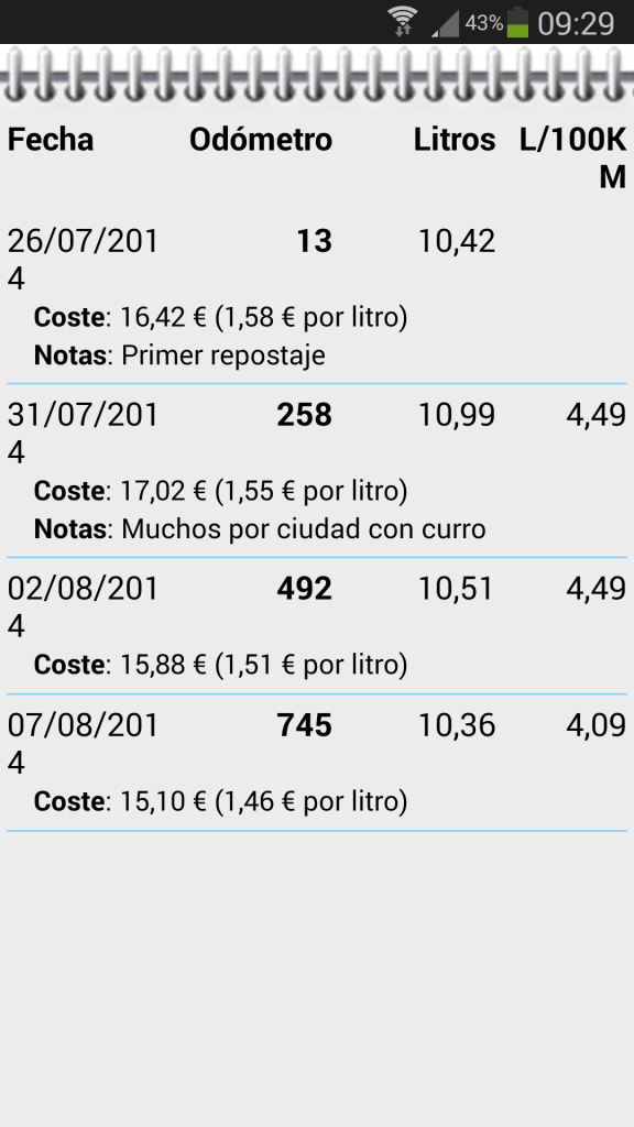

juanvicentesevilla Publicado 12 de Agosto del 2014 Compartir Publicado 12 de Agosto del 2014 Hola!! He leído por ahí unos consumos que no se ajustan para nada a los consumos que tiene mi xciting 400, que sí, peso 110kg, que sí, que mido 1,9m, que sí... Que el 30% del tiempo vamos 170kg (dos) encima de la moto, que el 90% es ciudad... Pero es que viendo esto... Cuanto me consumiría un Tmax? 10 litros?? Os dejo una captura de mi app que calcula el consumo medio de varios depósitos. De media unos 6 litros. Enlace al comentario Compartir en otros sitios web More sharing options...

nicolasyalex Publicado 12 de Agosto del 2014 Compartir Publicado 12 de Agosto del 2014 Hola, yo peso igual que tu, hago 90% autovia 10% ciudad y mi consumo es de 3,9l. Eso si suelo ir despacito 110km\h autovia. Tienes unos de los depositos que tiene que ser un error, pone 15,33 litros y nuestra moto solo tiene 12,5 l. Un saludo Enlace al comentario Compartir en otros sitios web More sharing options...
juanvicentesevilla Publicado 12 de Agosto del 2014 Autor Compartir Publicado 12 de Agosto del 2014 Hola, yo peso igual que tu, hago 90% autovia 10% ciudad y mi consumo es de 3,9l. Eso si suelo ir despacito 110km\h autovia. Tienes unos de los depositos que tiene que ser un error, pone 15,33 litros y nuestra moto solo tiene 12,5 l. Un saludo Hola! Esos 15 litros es porque me quede sin gasolina y le puse dos litros en una botella, me volví a quedar sin gasolina al día siguiente (sí, no tengo arreglo) y llene el depósito además de ponerle medio litro para llegar hasta la gasolinera. Mi moto gasta una media de 6 y poco a los 100km, eso lo tengo claro, igual tengo el puño muy fácil... No se, pero me parece mucho gasto. Enlace al comentario Compartir en otros sitios web More sharing options...
