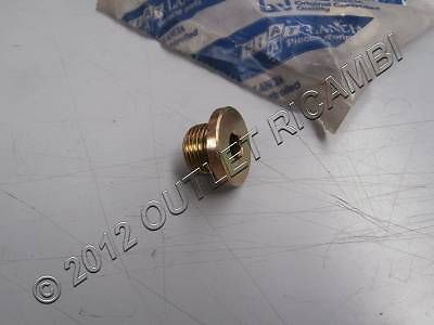

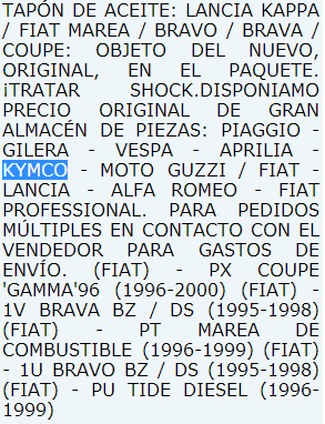

Mirar lo que he encontrado, y en la descripción dice que sirve para kymco también, lo único que no tiene medidor del aceite, pero si de verdad sirve no me importa ya que si quiero medirlo cojo la otra y se acabó, pero así se que no me la pueden jugar con el tema del aceite.
Un saludo.

Pero este es el de vaciado, el de la varilla tiene un diámetro mayor.
La verdad que parece tener una rosca mas fina que el tornillo de varilla de ser asi no adelantaríamos nada por que el que nos interesa es el superior el que retiramos con los dedos para ver el nivel en la varilla de todas formas la solución tiene que pasar por un tornillo de rosca compatible sin varilla y cabeza exagonal o allen y no hará falta apretarlo demasiado simplemente que admita la junta de goma que soporte la temperatura y poco más.
Una vez lo encontremos podemos sopesar en la posibilidad de hacerle un agujero con una broca de acero o cobalto y meterle una varilla de aluminio con las marcas correspondientes y la misma medida que la original, quien sabe por imaginar que no quede. agradecería vuestra opinión . un saludo .
El tapón es de tu plástico con lo cual cualquier tornillo metálico resistirá el calor.. Yo creo q si se corta la parte final donde se puede abrir el tapón con la mano se deja a ras cómo si fuera la cabeza de un tornillo y cortar dos lados de forma paralela y así poder abrirlo solo con una llave fija plana
