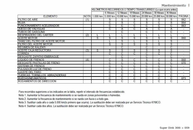

cordo73 Publicado 19 de Mayo del 2011 Compartir Publicado 19 de Mayo del 2011 Creo que fue Fede el que pregunto en Bascones y le degeron que en el ultimo curso de Kymco les digeron la correa de distribucion en la 300 se cambiaba a los 20.000Km. De los rodillos no se nada. Ya tengo fecha para la de los 15.000Km (que ya tengo cumplidos) y nunca me han cambiado los rodillos ni la correa (que yo sepa). Segun el manual de Kymco la correa solo hay que comprobarla. Os dejo la tabla de mantenimientos, solo pone que hay que Comprobar. S-> Substituir; C-> Comprobar; L-> Limpiar Enlace al comentario Compartir en otros sitios web More sharing options...

cordo73 Publicado 24 de Mayo del 2011 Compartir Publicado 24 de Mayo del 2011 Lo siento, como siempre estas metido en todos los fregaos.... Ayer hable con Edu y le pregunte acerca del cambio de correa, me confirmo que para la 300 se cambia a los 20.000Km y que los rodillos solo se comprueban. Enlace al comentario Compartir en otros sitios web More sharing options...

cordo73 Publicado 16 de Junio del 2011 Compartir Publicado 16 de Junio del 2011 Yo acabo de pasar la de los 15.000 y no me han cambiado ni correa ni rodillos. Me han dicho que la correa seguro a los 20.000 y que los rodillos se comprueban. Espero que no me cobren mas de 20€ por la correa :pistolas ... aunque ya me imagino por donde andara la cosa :calor Enlace al comentario Compartir en otros sitios web More sharing options...
