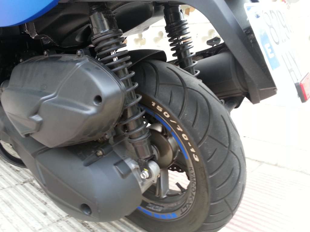

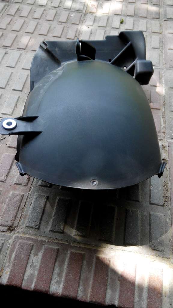

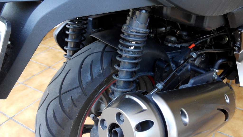

jordi328 Publicado 8 de Agosto del 2014 Compartir Publicado 8 de Agosto del 2014 Hola compis, pues esta tarde al fibal me decidi a desmontarlo y recortarlo la mitad...esteticamente era horrible tan largo para mi gusto...decir k es super sencillo recortarlo lo hice con un cuchillo d cocina de sierra antes lo marque por donde kerria cortar y makina :aplausos .... os dejo unas fotillos a ver k os parece como keda... :banana :silbando -sombrero Enlace al comentario Compartir en otros sitios web More sharing options...
carrasco garcia Publicado 8 de Agosto del 2014 Compartir Publicado 8 de Agosto del 2014 Queda fenomenal.me animare a hacerselk a la mia. Enlace al comentario Compartir en otros sitios web More sharing options...
Josan Publicado 8 de Agosto del 2014 Compartir Publicado 8 de Agosto del 2014 es una mod bastante sencilla que queda superelegante en la moto la verdad! Yo he pedido el guardaruedas en la casa para tener uno entero y otro poder trabajar con el. Saludos Enlace al comentario Compartir en otros sitios web More sharing options...

el_geko Publicado 9 de Agosto del 2014 Compartir Publicado 9 de Agosto del 2014 Queda muy bien, no tiembla mucho? Y cuando llueve que tal? Porque con el normal ya se llena todo de barro... Enlace al comentario Compartir en otros sitios web More sharing options...
jordi328 Publicado 10 de Agosto del 2014 Autor Compartir Publicado 10 de Agosto del 2014 Queda muy bien, no tiembla mucho? Y cuando llueve que tal? Porque con el normal ya se llena todo de barro... ke va geko no tiembla nada...almenos en parado con la moto en marcha...en movimiento no creo tampoco...y en cuanto a ensuciar ni idea...no anduve aun en lluvia...pero cuando llueve tampoco la cojo..asi k me da igual..jeje! :agobio Enlace al comentario Compartir en otros sitios web More sharing options...

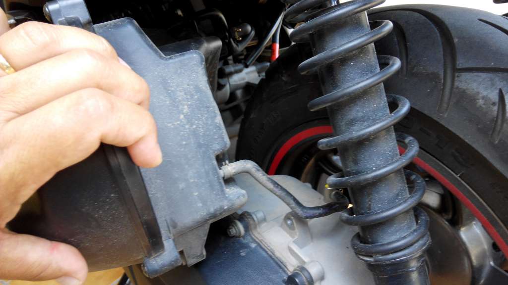

jordi328 Publicado 11 de Agosto del 2014 Autor Compartir Publicado 11 de Agosto del 2014 jordi, para sacarlo hay qu desmontar mucha moto o sacar dueda o algo? no...solo 4 tornillos, 3 turcas del 10 y 1 del 8...si eres manitas lo sscas sin desmontar la rueda ni nada...ahora es cierto k cuesra bastante! Para volver a ponerlo si kd tubd de aflojar dos tuercas k sujetan el caja del filtro del aire...se aparta un poco una vez descollado y se asients mejor el guardabarros... -sombrero no tiene secreto :mrgreen: Enlace al comentario Compartir en otros sitios web More sharing options...
el_geko Publicado 13 de Agosto del 2014 Compartir Publicado 13 de Agosto del 2014 Al ver en mi moto como hacerlo me dado cuenta que en el lado del escape te queda una sujeción al aire que es donde va el guardabarros, debe quedar un poco feo eso sin nada no? Enlace al comentario Compartir en otros sitios web More sharing options...
Faulk Publicado 13 de Agosto del 2014 Compartir Publicado 13 de Agosto del 2014 A mi me costó un poco sacarlo, pero meterlo me costó MUCHO sin desmontar nada, estuve a punto de desistir. El soporte del lado del escape pues sí, queda al aire, pero tampoco se ve feo. Enlace al comentario Compartir en otros sitios web More sharing options...
jordi328 Publicado 14 de Agosto del 2014 Autor Compartir Publicado 14 de Agosto del 2014 A mi me costó un poco sacarlo, pero meterlo me costó MUCHO sin desmontar nada, estuve a punto de desistir.El soporte del lado del escape pues sí, queda al aire, pero tampoco se ve feo. +1!! Ya ves compañero! Por eso preferi sacar dos tuercas y ponerlo bien...pk m estaba poniendo d los nervios... :-) y trankilo k no se ve feo keda genial. Enlace al comentario Compartir en otros sitios web More sharing options...

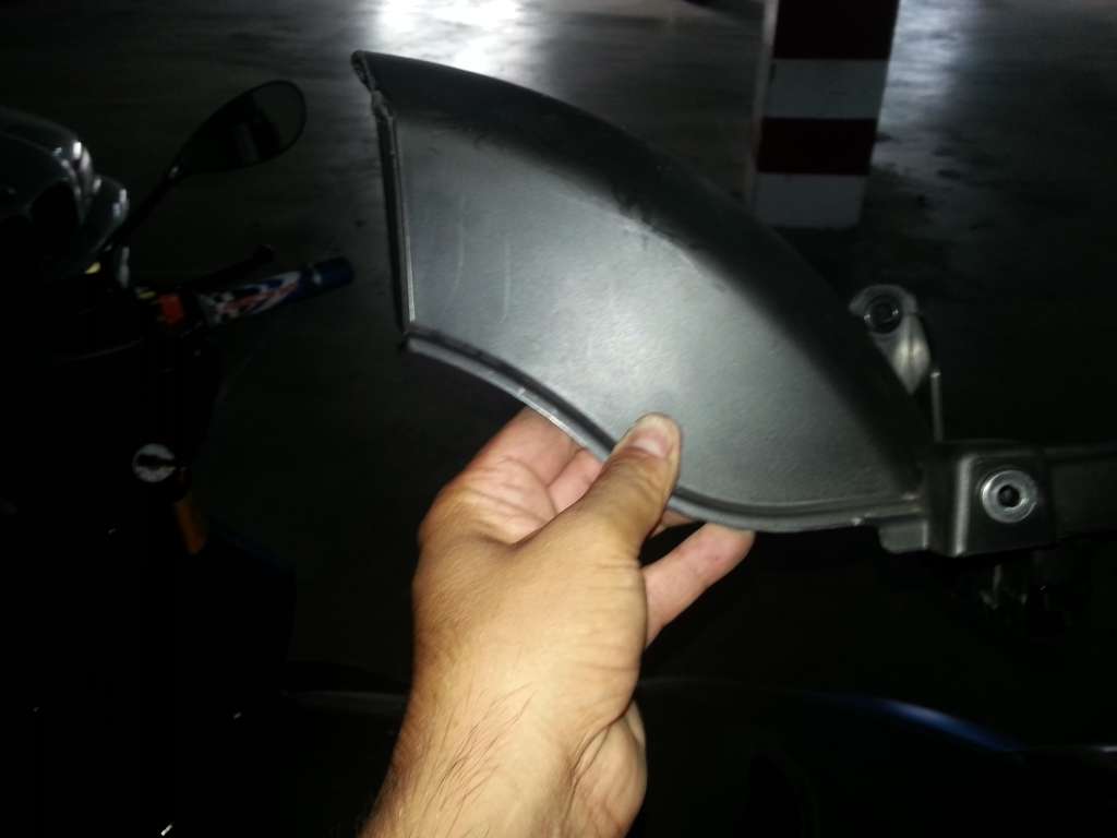

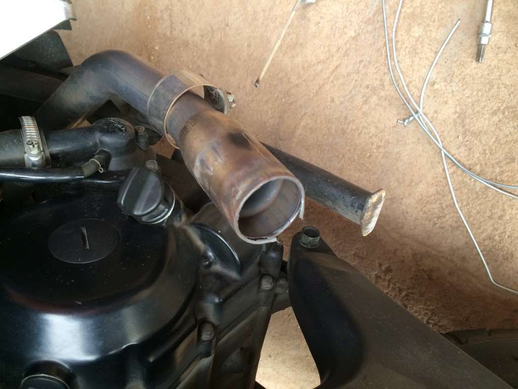

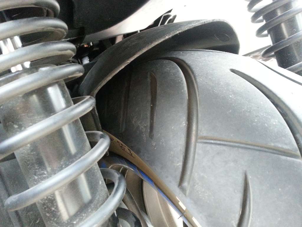

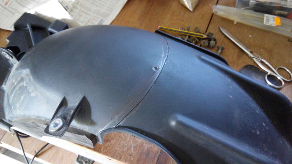

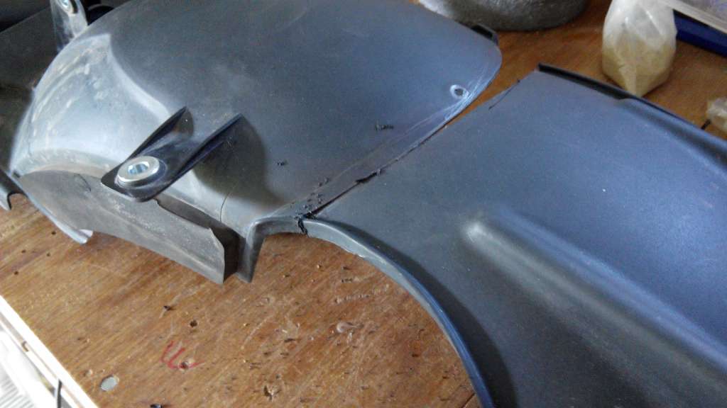

Azaron600 Publicado 20 de Agosto del 2014 Compartir Publicado 20 de Agosto del 2014 Hola a todos: Aprovechando el post de Jordi328, voy a poneros unas fotos de como lo he hecho yo. El guardabarros se quita en cinco minutos, son cuatro tornillos, y dos del cubre filtro del aire, éste último solamente hay que retirarlo para poder sacar mejor el guardabarros, no es necesario sacarlo. Simplemente con un cutter, y muchas pasadas sobre la primera marca, y ya está, diez minutos, y está cortado. Un pequeño consejo, y es que tened cuidado a la hora de volver a poner los tornllos del guardabarros, ya que la rosca es de aluminio, y si lo meteis torcido, correis el riesgo de cargaros la rosca, casi sin hacer fuerza, tenedlo en cuenta, pero no tengais miedo. Saludos BENY Enlace al comentario Compartir en otros sitios web More sharing options...
jordi328 Publicado 20 de Agosto del 2014 Autor Compartir Publicado 20 de Agosto del 2014 Hola a todos: Aprovechando el post de Jordi328, voy a poneros unas fotos de como lo he hecho yo. El guardabarros se quita en cinco minutos, son cuatro tornillos, y dos del cubre filtro del aire, éste último solamente hay que retirarlo para poder sacar mejor el guardabarros, no es necesario sacarlo. [attachment=29088]IMG_20140818_142119.jpg[/attachment] [attachment=29081]IMG_20140818_142140.jpg[/attachment] [attachment=29082]IMG_20140818_142140_2014-08-20.jpg[/attachment] Simplemente con un cutter, y muchas pasadas sobre la primera marca, y ya está, diez minutos, y está cortado. [attachment=29083]IMG_20140818_142405.jpg[/attachment] [attachment=29084]IMG_20140818_143655.jpg[/attachment] [attachment=29085]IMG_20140818_144326.jpg[/attachment] [attachment=29086]IMG_20140818_155458.jpg[/attachment] Un pequeño consejo, y es que tened cuidado a la hora de volver a poner los tornllos del guardabarros, ya que la rosca es de aluminio, y si lo meteis torcido, correis el riesgo de cargaros la rosca, casi sin hacer fuerza, tenedlo en cuenta, pero no tengais miedo. Saludos BENY exacto!! dimelo a mi ke me paso con uno de ellos ke rabia, la verdad ke la calidad de esa zona deja un poco ke desear....le hare rosca nueva con un macho de un metrico mas...igualmente no se mueve asi pero bueno....como dice el compañero...id al loro!! Enlace al comentario Compartir en otros sitios web More sharing options...

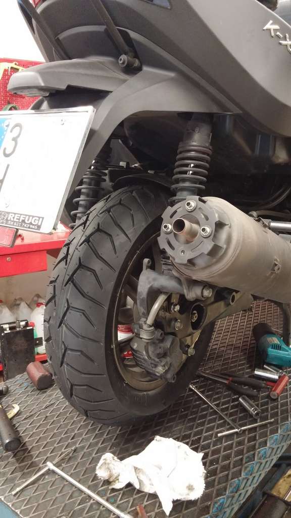

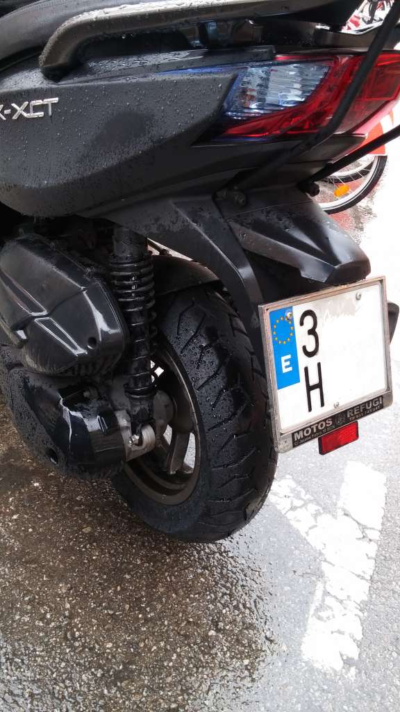

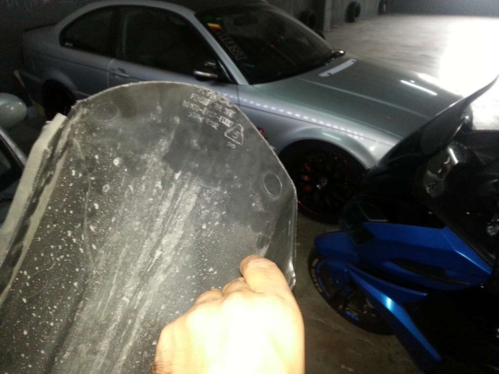

Ottianen Publicado 3 de Febrero del 2015 Compartir Publicado 3 de Febrero del 2015 Yo justo hoy aprovecho para colgar la foto del guardabarros inferior cortada, ya que me tocaba cambiar neumatico (19300kms) les dije a los amiguetes del taller de motos refugi de barcelona que me avisaran cuando tuvieran la rueda desmontada, antes de montar que queria marcar para cortar el guardabarros, y bueno de paso cambie el neumatico a un pirelli diablo, que lo estreno hoy con lluvia en barcelona, incluso con este dia, ya me ha parecido que patina menos en las pinturas del asfalto. El escape se ve asi un poco feo porque tiene desmontado el protector-embellecedor de plastico. Enlace al comentario Compartir en otros sitios web More sharing options...
el_geko Publicado 4 de Febrero del 2015 Compartir Publicado 4 de Febrero del 2015 Yo justo hoy aprovecho para colgar la foto del guardabarros inferior cortada, ya que me tocaba cambiar neumatico (19300kms) les dije a los amiguetes del taller de motos refugi de barcelona que me avisaran cuando tuvieran la rueda desmontada, antes de montar que queria marcar para cortar el guardabarros, y bueno de paso cambie el neumatico a un pirelli diablo, que lo estreno hoy con lluvia en barcelona, incluso con este dia, ya me ha parecido que patina menos en las pinturas del asfalto. El escape se ve asi un poco feo porque tiene desmontado el protector-embellecedor de plastico.[attachment=31414]2015-02-0312.23.35.jpg[/attachment] [attachment=31415]2015-02-0314.22.22.jpg[/attachment] Donde esta ese taller? Cuanto te han costado los neumáticos? La mía tiene 18.000km y están impecables los neumáticos Enviado desde mi SM-N9005 mediante Tapatalk Enlace al comentario Compartir en otros sitios web More sharing options...
Emeterio Publicado 4 de Febrero del 2015 Compartir Publicado 4 de Febrero del 2015 Queda muy guapo recortado buen brico :aplausos Enlace al comentario Compartir en otros sitios web More sharing options...
Ottianen Publicado 5 de Febrero del 2015 Compartir Publicado 5 de Febrero del 2015 Pues si, ademas fueron ni 5 minutos cortarlo, ya que estaba desmontado para cambiar el neumatico. El taller esta por la zona de pobre sec en barcelona, calle Jaume Fabra 14, una callecita que sube de la diagonal, delante de la gasolinera. Yo compre la moto allí y me hacen las revisiones oficiales y todo, son dos chavales que trabajan muy bien, no hay ningun empresario detras ni ostias. Costó el neumatico 83 euros montado y todo, y me parece muy superior al de serie, asi termino el de serie con 19300kms. Ahora a esperar a la revision de los 20mil para cambiar tambien el de adelante, que prefiero llevar lo mismo en las dos ruedas par mas confianza. planeando_ :motito Enlace al comentario Compartir en otros sitios web More sharing options...
