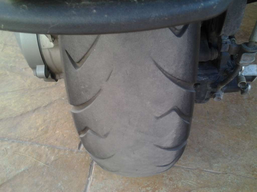

Sentin Publicado 7 de Mayo del 2015 Compartir Publicado 7 de Mayo del 2015 La verdad es que tiene muy buena pinta para tener 13000 km. Porque asi esta la mia despues de 17000km que te parece, ¿habria que cambiarla ya? Enlace al comentario Compartir en otros sitios web More sharing options...

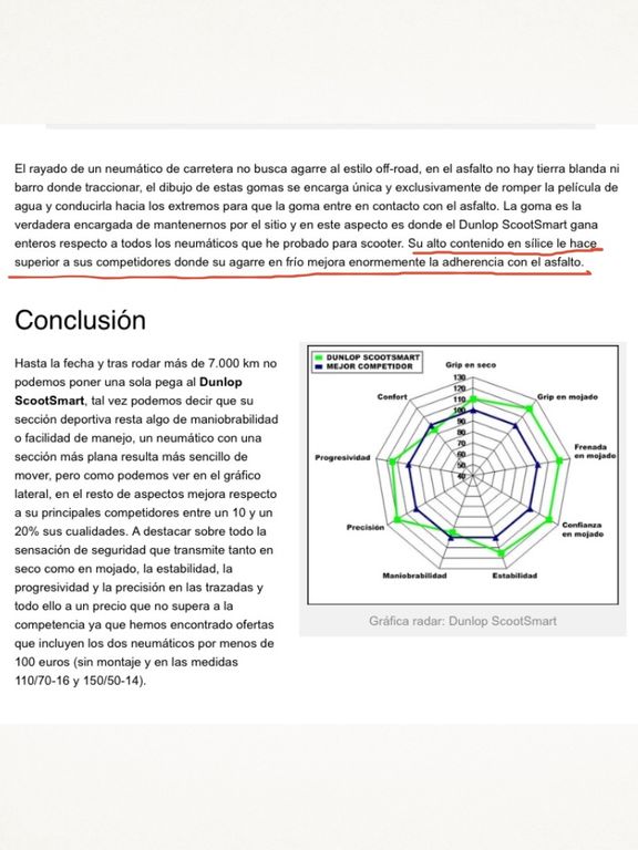

mpracing Publicado 7 de Mayo del 2015 Compartir Publicado 7 de Mayo del 2015 Como dice el compañero Happy su comportamiento es fenomenal tanto en seco como en mojado y tienen una relación calidad precio muy buena, yo los llevo montados y las recomiendo con un coste de 120€ la pareja mucho más económicos que cualquier competidor con las mismas cualidades. Por cierto sobre el compuesto del sílice no es para que duren mas si no para tener un mejor agarre con el neumático frío sin que este alcance su temperatura de funcionamiento. Enlace al comentario Compartir en otros sitios web More sharing options...
Happy Publicado 8 de Mayo del 2015 Compartir Publicado 8 de Mayo del 2015 La verdad es que tiene muy buena pinta para tener 13000 km.Porque asi esta la mia despues de 17000km que te parece, ¿habria que cambiarla ya? Me quede realmente acojonado. Eso podria reventar en cualquier momento, y todo por dejadez. Ya se que cuesta encontrar el momento de destinar 90-100 € para cambiar la rueda, pero ojala no te pase nada. Enlace al comentario Compartir en otros sitios web More sharing options...

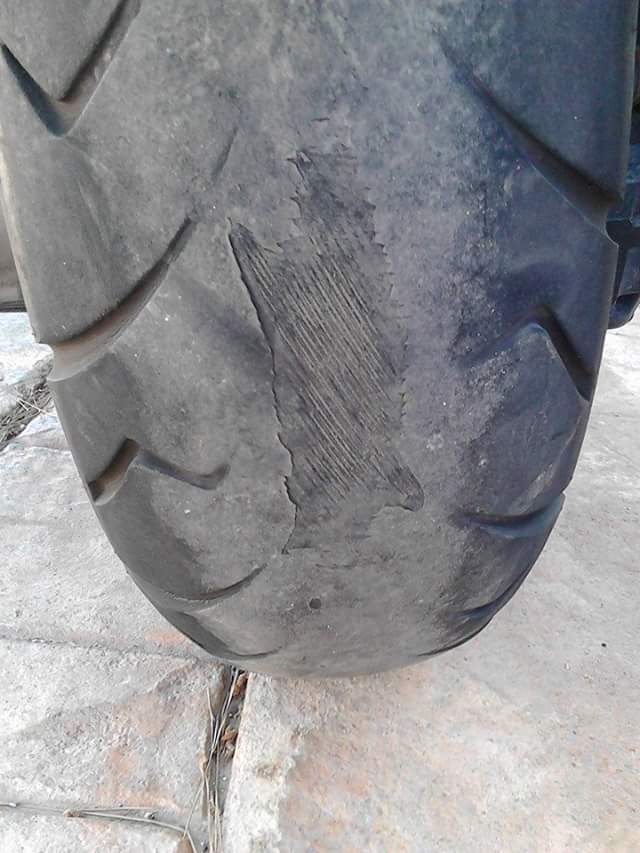

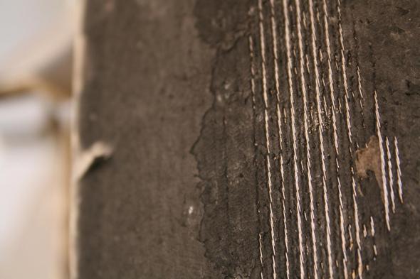

Sentin Publicado 9 de Mayo del 2015 Compartir Publicado 9 de Mayo del 2015 llorando_ asi estaba esta mañana la rueda, con lo que no me he atrevido a salir hoy hasta Crevillente. Enlace al comentario Compartir en otros sitios web More sharing options...
CUCUIBIZA Publicado 9 de Mayo del 2015 Compartir Publicado 9 de Mayo del 2015 Pues si compañero. As echo bien. Ya a trabajado lo suyo. Ya a cambiarla y ve despacito si la pillas porque te puede dar un susto.. Un saludo Enlace al comentario Compartir en otros sitios web More sharing options...

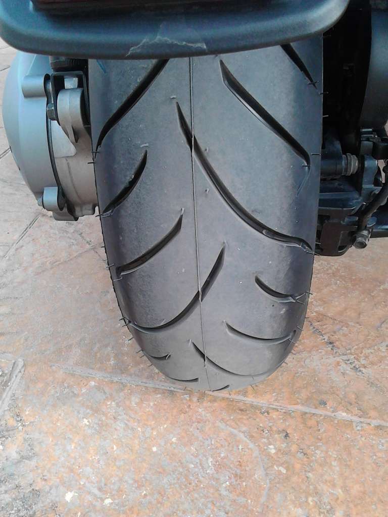

Sentin Publicado 14 de Mayo del 2015 Compartir Publicado 14 de Mayo del 2015 Bueno, Dunlop ScootSmart como los niños con zapatos nuevos, vaya diferencia. claro_que_si guauuu_ Enlace al comentario Compartir en otros sitios web More sharing options...
Happy Publicado 14 de Mayo del 2015 Compartir Publicado 14 de Mayo del 2015 Bueno, Dunlop ScootSmart como los niños con zapatos nuevos, vaya diferencia. claro_que_si guauuu_ [attachment=33218]IMG_20150513_191655.JPG[/attachment] [attachment=33219]1431022588122_2015-05-14.jpg[/attachment] Que diferencia verdad? Has notado que ahora parece como que se te va a caer la moto al tomar curvas? Eso es por que la vieja estaba cuadrada, osea plana por el centro y la otra esta redondita. Ahora la moto no solo agarra mas, sino que es mas agil en lo cambios de dirección. Buena compra. Enlace al comentario Compartir en otros sitios web More sharing options...
