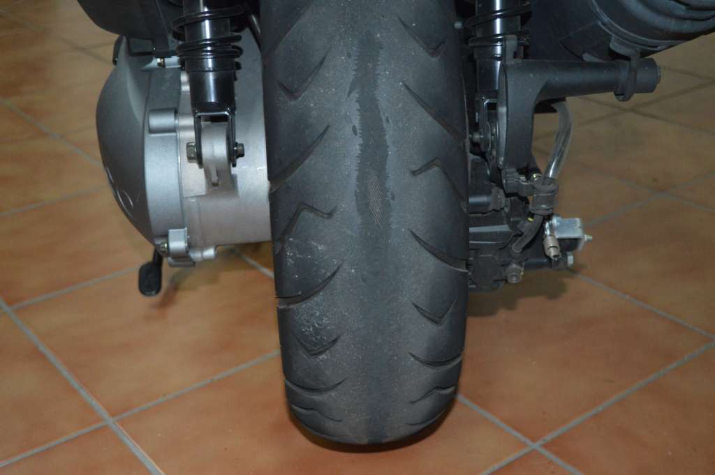

Como sabreis, anteriormente os comente que en la revision de los 5000km me dijo el mecanico que no habia podido comprobar el tema de la estabilidad en curva ya que los neumaticos se habian deformado y no se ha atrevido a tumbar. Pues bien me hizo pasar la mano por la goma y estaba totalmente deformada, eso el delantero. Pero cuando yege a casa comprobe el trasero tambien estaba deformado(no tanto).
Pues bueno segun ellos es por llevar una mala presion, a si que corre por mi cuenta, con 5500km. Solo revise una vez las presiones con 3000km y eran correctas.
Haora tiene 6700km y hoy me he encontrado el neumatico como veis en la foto.
[attachment]Rueda tras..jpg[/attachment]
Ahora mañana mirare una goma y montare el escape pero hasta el jueves no podre gozarlo porque con la goma asi... en cualquier momento rebienta.
Yo creo que ha ocurrido porque la mayoria de kilometros que hago (mas de un 75%) son autovia, y aunque la achucho en curbas la mayor parte del tiempo la parte central es la que predomina.
El comercial tambien ha dicho que me vaya acostumbrando que les pasa a las maxiscooter cada 6000-7000km goma nueva.
Pues no va a salir cara la broma...
Mi suegro que es mecanico ha llamado para preguntar precios de gomas, sabeis que le ha dicho del neumatico que llebamos? -cito textualmente: Eso es una mierda, cualquier goma te va a dar un rendimiento superior. jajaja igual se ha pensado que eran las kenda, jajja son malillas pero por lo menos se agarran
En fin ya os contare.
Salu2

[attachment=28884]DSC_0087.JPG[/attachment]
Ahi va la foto,
la he substituido por una dunlop scootsmart, economica y con buenos resultados, me ablaron muy bien de la puller, pero tampoco me hace falta un gomon.
Salu2

Creo que abusas del freno trasero y tiende a bloquear rueda y por eso te la vas dejando por las carreteras.
Es normal que se gaste antes el neumatico trasero que el delantero, debido a que llevamos la tracción en la de atras. Pero 5000 km son muy pocos para como se ve la rueda de la imagen.
