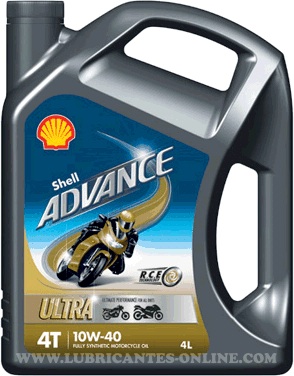

mpracing Publicado 30 de Julio del 2014 Compartir Publicado 30 de Julio del 2014 Con un aceite de calidad 10w40 sintético para el clima que tenemos en nuestro país Enlace al comentario Compartir en otros sitios web More sharing options...
vampysol Publicado 30 de Julio del 2014 Compartir Publicado 30 de Julio del 2014 si pero motores de 4 tiempos? es que lei que le valia el de "coches" pq no lleva el embrague en aceite y tal. cual recomendáis ustedes y marca? Enlace al comentario Compartir en otros sitios web More sharing options...
mpracing Publicado 30 de Julio del 2014 Compartir Publicado 30 de Julio del 2014 si pero motores de 4 tiempos? es que lei que le valia el de "coches" pq no lleva el embrague en aceite y tal.cual recomendáis ustedes y marca? Hay algunos que podrían valer pero no todos, personalmente yo no lo aconsejo lo suyo es que sea específico y para mi el mejor y el que yo uso es este SAE 10W40 Composición 100% sintetica API SM JASO MA2 Enlace al comentario Compartir en otros sitios web More sharing options...
