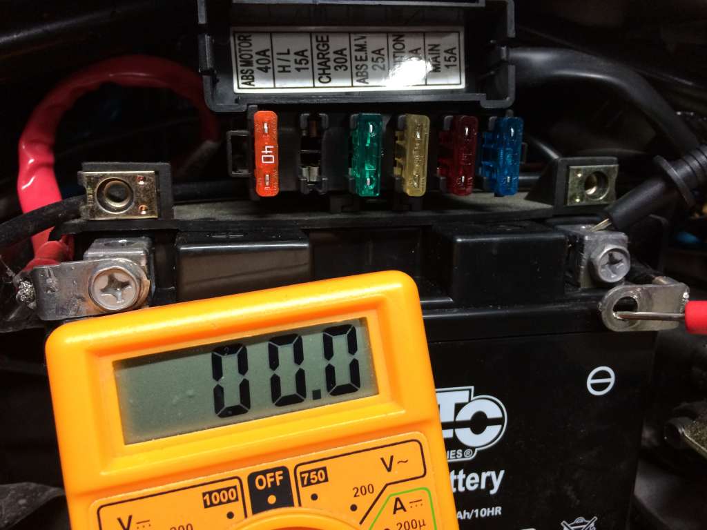

bato Publicado 30 de Julio del 2014 Compartir Publicado 30 de Julio del 2014 Buenas, ya vuelvo a tener problema con el tema eléctrico de la SD 300. Le cambie la bateria en marzo y hoy al ir a cogerla no me arrancaba después de estar un par de días parada. Al principio pense en la alarma, pero tiene desconectador y estaba quitada. Asi que de ahi no podia ser el consumo. Como soy un poco manitas he probado a ver el consumo "fantasma" con el sensor del maletero cerrado (para que no se encienda el chivato del cuadro y el contacto quitado) En teoria el consumo debería de ser 0 (la alarma estaba quitada con el desconectador) pero me he encontrado con un consumo de 6 mA Y luego tras quitar el fusible el consumo desaparecía Veo que el fusible es de las luces E 15A Luz principal Faro, reloj digital En principio creo que la llevare al taller. Aun debería de estar en garantía (supongo) solo tiene año y medio Tengo puesto lo del mando en ráfagas de largas, así que me preocupa que pueda ser culpa de eso, pero no creo después de todo al quitar el contacto se desconectan las luces. A ver si cuando la lleve al taller me dicen que es culpa mía por eso... Un saludo Enlace al comentario Compartir en otros sitios web More sharing options...

bato Publicado 30 de Julio del 2014 Autor Compartir Publicado 30 de Julio del 2014 Lo siento macho, por mas que trato de pensar que puede ser no doy con ello, tampoco se como está tu moto y que cables andan por ahí, como tampoco se si hay un consumo mínimo normal en esta moto, lo ideal es que alguien que tenga desmontada su moto aprovechara a medir y poder contrastartelo, pon un hilo a ver que pasa. Suerte. Gracias de todas formas. Hace tiempo tome los valores de consumos de corriente. En la escala de 10A Contacto 0,62 +posición 1,64 +cruce 6,66 +largas 6,66 Con la alarma conectada me daba un consumo de 4,5 mA Con la alarma sin fusible (desconectador) me daba un consumo de 0,8 mA Un saludo. Enlace al comentario Compartir en otros sitios web More sharing options...

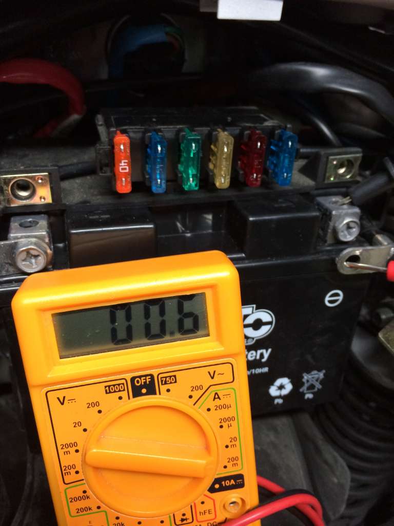

bato Publicado 30 de Julio del 2014 Autor Compartir Publicado 30 de Julio del 2014 Ostias que igual me estoy haciendo un lío. En la primera foto ahora que me fijo no esta consumiendo ni 1 mA ¿No? Eso sería un consumo normal del reloj. Enlace al comentario Compartir en otros sitios web More sharing options...

bato Publicado 30 de Julio del 2014 Autor Compartir Publicado 30 de Julio del 2014 Acabo de poner la batería recién cargada. En efecto la primera foto es 0,6 mA, ni siquiera 1 mA. Asi que no parece que tenga fugas de corriente, al abrir el baúl y encenderse el chivato del cuadro de mandos (la bombilla estaba quitada) me subió a 5.0 mA (el consumo del chivato) Bueno, he puesto la batería y la he arrancado para ver lo del regulador La prueba la he hecho con todas las luces apagadas. Al ralenti 1600 RPM marcaba 14,30v A 3000 RPM marcaba 14,33 A 4000 RPM marcaba 14,31 a 5000 RPM marcaba 14,28 Que raro ¿no? a mas revoluciones menos voltaje Pero en general parece funcionar bien el regulador y la batería es de marzo de este año. Un saludo Enlace al comentario Compartir en otros sitios web More sharing options...
