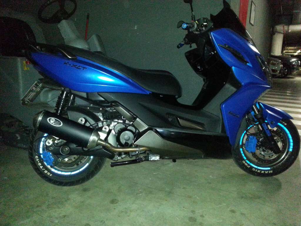

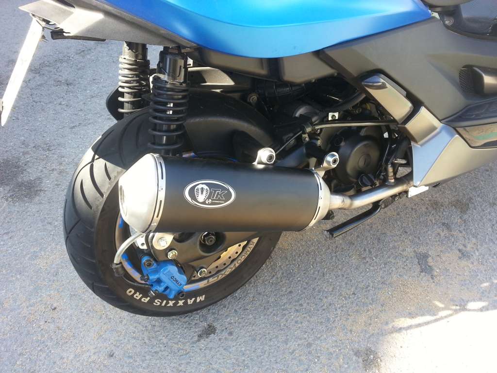

jordi328 Publicado 26 de Agosto del 2014 Autor Compartir Publicado 26 de Agosto del 2014 Ya me llego un wasap de virtualracing conforme mañana ya me llega el escape el TURBO KIT H1 (el de la cla en aluminio) dicen en fabrica que el de carbono les ha dado algun problema....y me aconsejaron el de aluminio, (es el de la foto del post anterior) era mi ex sccoter...mañana lo montare y ya os pondre fotos... :aplausos -sombrero a ver si entre el escape y los malossis de 14,5 grs ke le puse ayer va mejor... :ole Enlace al comentario Compartir en otros sitios web More sharing options...

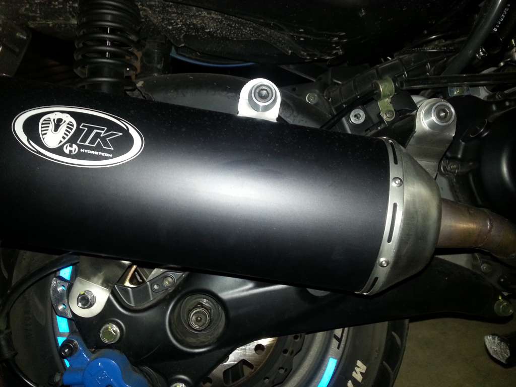

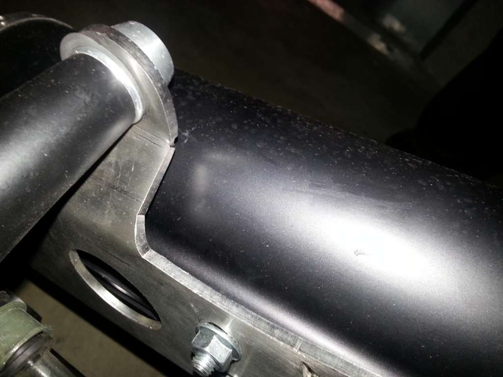

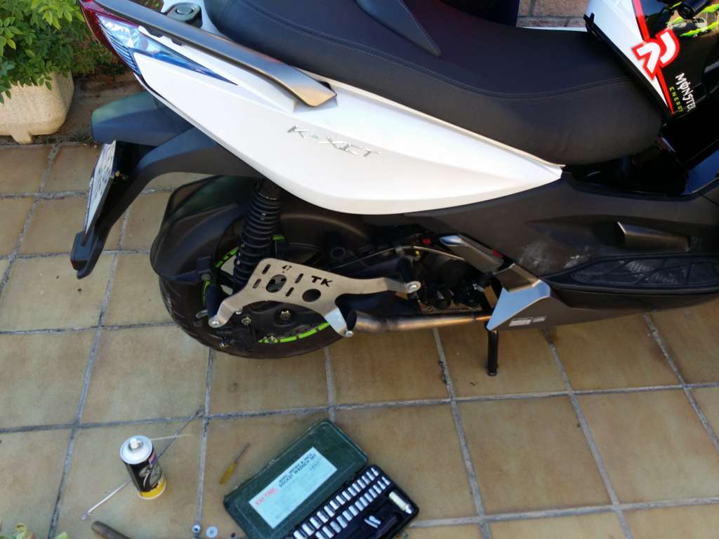

jordi328 Publicado 27 de Agosto del 2014 Autor Compartir Publicado 27 de Agosto del 2014 Pues como ya os comente esta tarde recoji de MRW mi turbo kit aluminio, 205 euros puesto en casa al final como ya comente...decir ke ya viene con un soporte diferente y ya especifico para nuestras Kxct 300a :okey se ve segun me comentaron se me demoro dis semanas por eso precisamente...pk estan solventando ese problema...y la verdad es mucho mejor pk con esta platina de tres tornillos se tiene ke kitar una piezake es donde iba cojiso el tercer tornillo de los d origen el k kexa x debajo del escape...peto comi el tkes mas corto keda esa pieza a la vista y keda feo...asi ke se kita con dos tornillos y el latiguillo d freno trasero keda sin sujetar pero ya se sujeta por otro sitio...mirad... Aki os dejo una foto de la paete ke hay k sacar la pieza k os digo... Enlace al comentario Compartir en otros sitios web More sharing options...

jordi328 Publicado 28 de Agosto del 2014 Autor Compartir Publicado 28 de Agosto del 2014 El video no se veComentanos las impresiones y rendimiento no me deja subirlo...lo hago desde el movil...pero bueno...sin el DK no se puede ir...es demasiado ruido!!! :silbando y con el DK puesto va bien la verdad...yo la noto kizas un pelin de nada mas lenta en bajos...pero ya lo compenso con los rodillos malossi y de punta igual..en resumen esta bien pero solo esteti a y sonido..prestaciones de mas cvs mas punta o asi ... nada! Almenos bajo mi criterio! Pero yo lo aconsejo ya ke de peso si ke hay una gran diferencia este pesa la mitad almenos :okey Enlace al comentario Compartir en otros sitios web More sharing options...

jordi328 Publicado 29 de Agosto del 2014 Autor Compartir Publicado 29 de Agosto del 2014 Pues este esta bien parido la verdad...no se como debe ser el viejo...segun me dijieron en tk se les partian mucho y por eso lo han modificado...ahora viene con anclaje de tres tornillos en vez d dos...el 3 va coyado al tornillo del amortiguador! Pd..podrias ponerte unas fotos de tu escape y soporte para compararlos -sombrero Enlace al comentario Compartir en otros sitios web More sharing options...

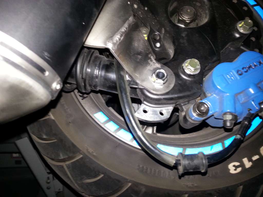

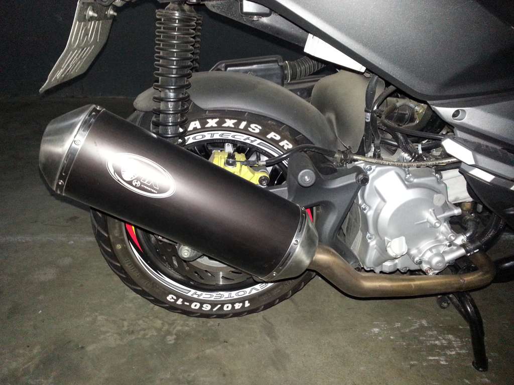

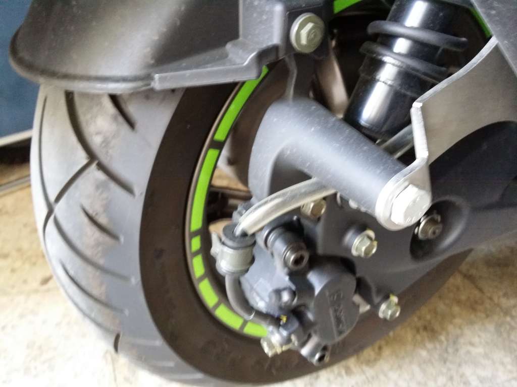

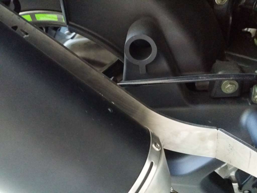

Josan Publicado 29 de Agosto del 2014 Compartir Publicado 29 de Agosto del 2014 Hola compañero, veo algo raro hay. Lo que puedo observar esque se ancla en 2 sitios diferentes a la mia, uno de los tornillos no se donde se dujeta porque la mia lo que tiene hay es un hueco, aparte qued mucho mas bajo que el mio! Enlace al comentario Compartir en otros sitios web More sharing options...
el_geko Publicado 29 de Agosto del 2014 Compartir Publicado 29 de Agosto del 2014 Hola compañero, veo algo raro hay.Lo que puedo observar esque se ancla en 2 sitios diferentes a la mia, uno de los tornillos no se donde se dujeta porque la mia lo que tiene hay es un hueco, aparte qued mucho mas bajo que el mio! Es el mismo que ha puesto este compañero, les he mandado un correo a turbo kit haber si ese soporte es compatible con el h2 carbón y si lo envían separado cuanto costaría Enlace al comentario Compartir en otros sitios web More sharing options...
Faulk Publicado 30 de Agosto del 2014 Compartir Publicado 30 de Agosto del 2014 Hola compañero, veo algo raro hay.Lo que puedo observar esque se ancla en 2 sitios diferentes a la mia, uno de los tornillos no se donde se dujeta porque la mia lo que tiene hay es un hueco, aparte qued mucho mas bajo que el mio! Es el mismo que ha puesto este compañero, les he mandado un correo a turbo kit haber si ese soporte es compatible con el h2 carbón y si lo envían separado cuanto costaría Mmmm el de Josan no es el mismo que el de Jordi eh, se ve bien claro Enlace al comentario Compartir en otros sitios web More sharing options...
jordi328 Publicado 30 de Agosto del 2014 Autor Compartir Publicado 30 de Agosto del 2014 exacto! no es el mismo, como dice Faulk! el de Josan si os fijais va collado a una pieza que yo he kitado, ke es la ke sujetaba el ubo antiguo y el cable del freno, ahora con la platina nueva de TK se olla al tornillo de la suspension trasera como podeis ver...se me ke se les partian los antiguos soportes...segun ellos estas motos al menos las 300 cojen muchas vibraciones en esa zona del escape...no se! yo la noto fina la verdad...y segun veo en la se Josan pone un num 47, cosa ke en la mia pone 51...asi ke diferente es! supongo ke sera una 300 la tuya no Josan?? pk si es la 125cc al igual son diferentes... Enlace al comentario Compartir en otros sitios web More sharing options...
Josan Publicado 30 de Agosto del 2014 Compartir Publicado 30 de Agosto del 2014 No jordi, la mia es 125, pero me fije en una que vi el otro dia que el soporte del escape es difrente de la 125 a la 300 de hay a que sea tambien la pletina diferente! saludos Enlace al comentario Compartir en otros sitios web More sharing options...

Josan Publicado 31 de Agosto del 2014 Compartir Publicado 31 de Agosto del 2014 Aqui se ve que nuestro basculante es diferente y los soprotes diferentes Enlace al comentario Compartir en otros sitios web More sharing options...
