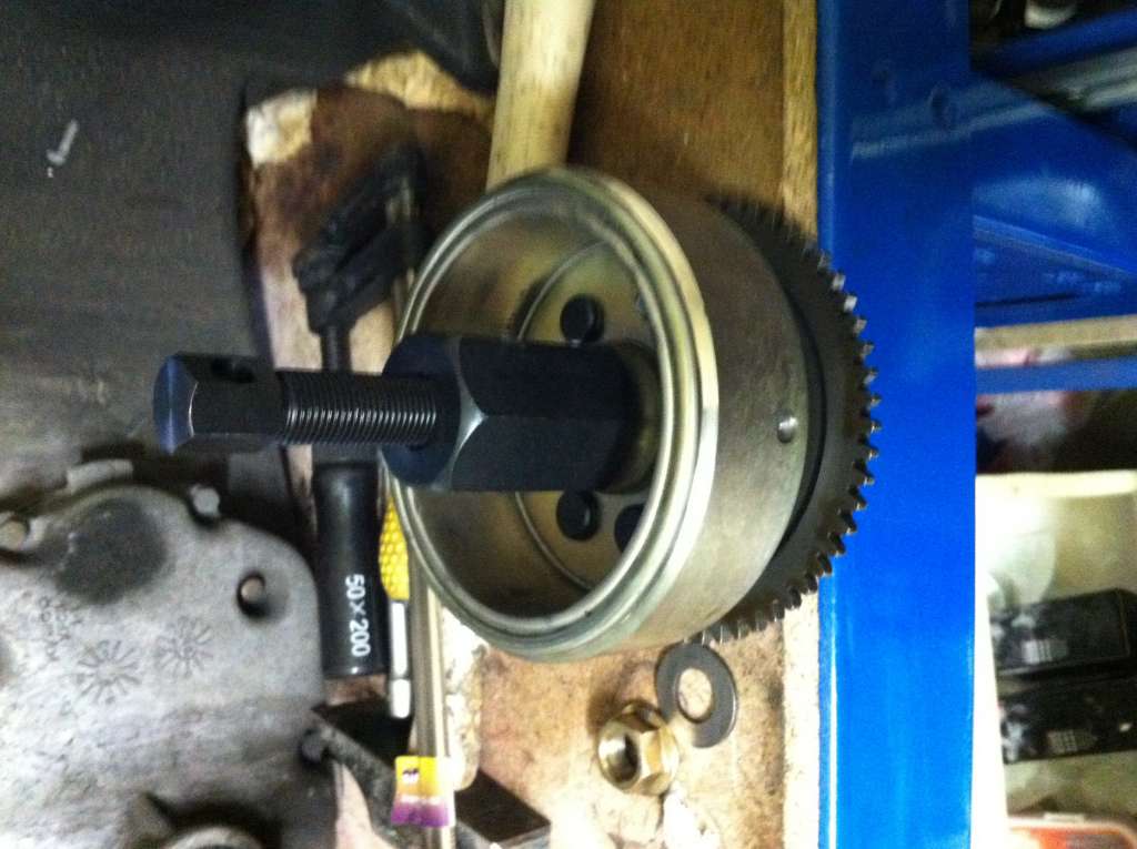

Hola amigos. Pues sigo liado con la bet&win. Ya la tengo pintada entera, tengo el motor fuera y ahora se me presenta el problema de sacar el plato magnético, alguien sabria de alguna pagina web para comprar el extractor? o las medidas para hacer un extractor con una tuerca y un tornillo.
Me falta esto para sacar el cigúeñal viejo.
Muchas gracias de antemano y un saludo
La putada es que encontrar de esa medida y paso me parece que es muy difícl. Necesitarías tornillo de M 28x1, vaciarlo y hacerla rosca interior que consideres oportuna, de 12-14...¿no? No sé como lo tienes pensado. Otra opción sería conseguir o hacer un extractor de garras
La idea es enroscar la tuerca en el plato magnetico y por el otro lado de la tuerca meter el tornillo para que apriete en el eje, si no da de si el tornillo taladro el tornillo y le hago rosca para meter un tornillo mas fino que el eje y asi tendria el util listo. Con ello echo y una foto creo que quedaria mas claro.
