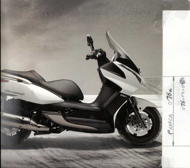

jmorale Publicado 28 de Junio del 2011 Compartir Publicado 28 de Junio del 2011 Me da un poco de verguenza decirlo, pero no lo ENTIENDOOOO.Soy muy lerdo. Haces una marca en la pared, sobre que? El borde inferior del haz de luz, el centro? O da lo mismo. Compañero, tranquilo y no te lies. El proceso es el siguiente: 1º: pones la moto pegada a la pared, con la luz encendida, y haces una marca sobre dicha pared con el borde superior del haz del faro que vas a regular. 2º Mides con un metro la distancia del suelo hasta esa marca. Multiplicas esa distancia por 0.9 y con el valor que te de ( menor que el inicial) haces una nueva marca en la pared. 3º: pones la moto a 3.5 metros de distancia, con la moto perpendicular a la pared, enciendes la luz y compruebas el borde superior del foco que vas a regular. Si está por debajo ( que seguro que si), subes hasta que el borde superior llegue a esa segunda marca que has realizado. 4º: haces lo mismo con el otro foco, teniendo en cuenta que los pasos 1º y 2º no debes repetirlo. Pones el otro foco a la misma altura (borde superior en la segunda marca realizada). Una vez hecho estos pasos, solo te queda probarla en carretera de noche: verás como tu SD ha cambiado radicalmente, y ves perfectamente. Ya nos dirás cual es el resultado. Enlace al comentario Compartir en otros sitios web More sharing options...

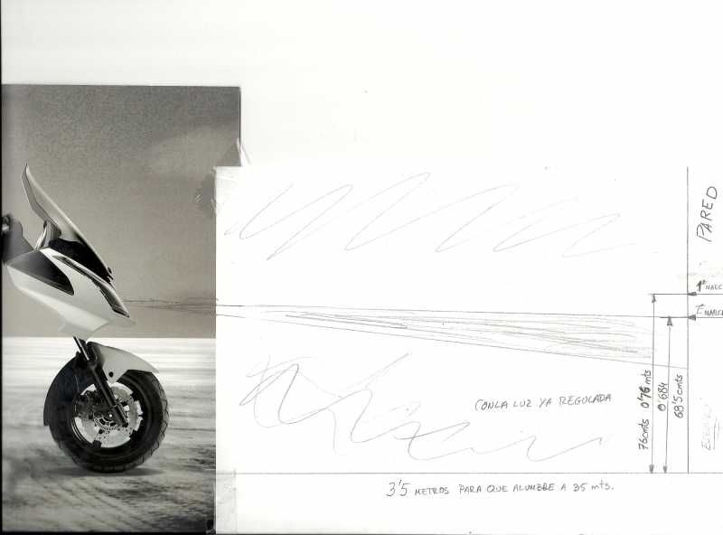

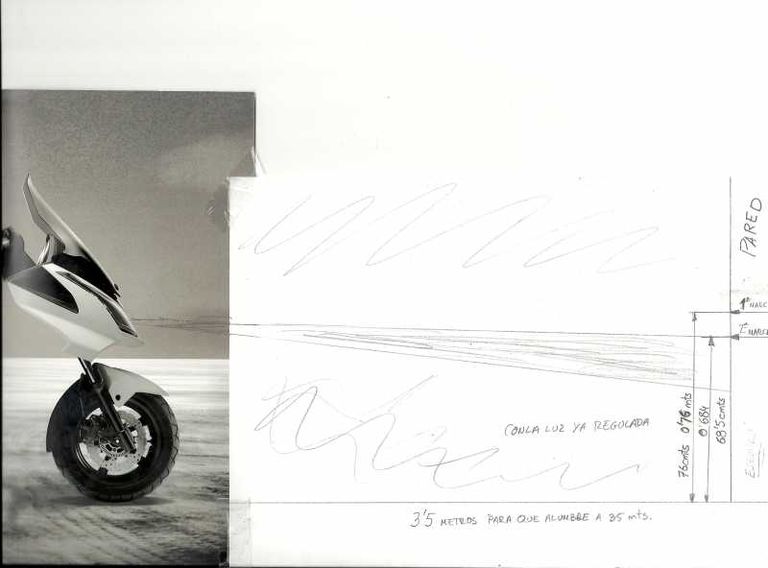

bautis Publicado 28 de Junio del 2011 Compartir Publicado 28 de Junio del 2011 acabo de regular la altura de las luces y las medidas son: Altura del faro 0,76 metros multiplicado por 0,9 da 0,684 (lo dejamos en 68,5 centímetros Pasamos esa medida a la pared y regulamos los focos estoy preparando un tema y luego lo mando Enlace al comentario Compartir en otros sitios web More sharing options...
jmorale Publicado 28 de Junio del 2011 Compartir Publicado 28 de Junio del 2011 acabo de regular la altura de las luces y las medidas son: Altura del faro 0,76 metros multiplicado por 0,9 da 0,684 (lo dejamos en 68,5 centímetros Pasamos esa medida a la pared y regulamos los focos estoy preparando un tema y luego lo mando Porfi, si puedes poner alguna foto para que los compis lo tengan mas clara, mejor que mejor. Enlace al comentario Compartir en otros sitios web More sharing options...
bautis Publicado 28 de Junio del 2011 Compartir Publicado 28 de Junio del 2011 fotos no porque estaba yo solo pero he preparado esto,y garchigarchi,como no lo pilles cojo la moto y voy yo a regulartelas :lol: moto con la rueda pegada a la pared moto a 3,5 metros de la pared lamedida de 68,4 cmts la dejamos en 68,5 un milímetro no va a ningún lado Enlace al comentario Compartir en otros sitios web More sharing options...
jmorale Publicado 28 de Junio del 2011 Compartir Publicado 28 de Junio del 2011 Se puede decir mas alto, pero desde luego, no se puede decir mas claro. Gracias, compañero Enlace al comentario Compartir en otros sitios web More sharing options...
garchigarchi Publicado 29 de Junio del 2011 Compartir Publicado 29 de Junio del 2011 Ahora siiiii. Es que los que hemos crecido en un barrio muy malo, por los golpes, pues ya sabes. :lol: :lol: Muchas gracias. Enlace al comentario Compartir en otros sitios web More sharing options...
