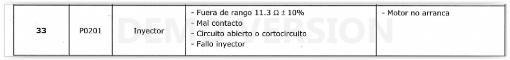

davidcgu Publicado 26 de Julio del 2014 Compartir Publicado 26 de Julio del 2014 Es problema del inyector: Enlace al comentario Compartir en otros sitios web More sharing options...
