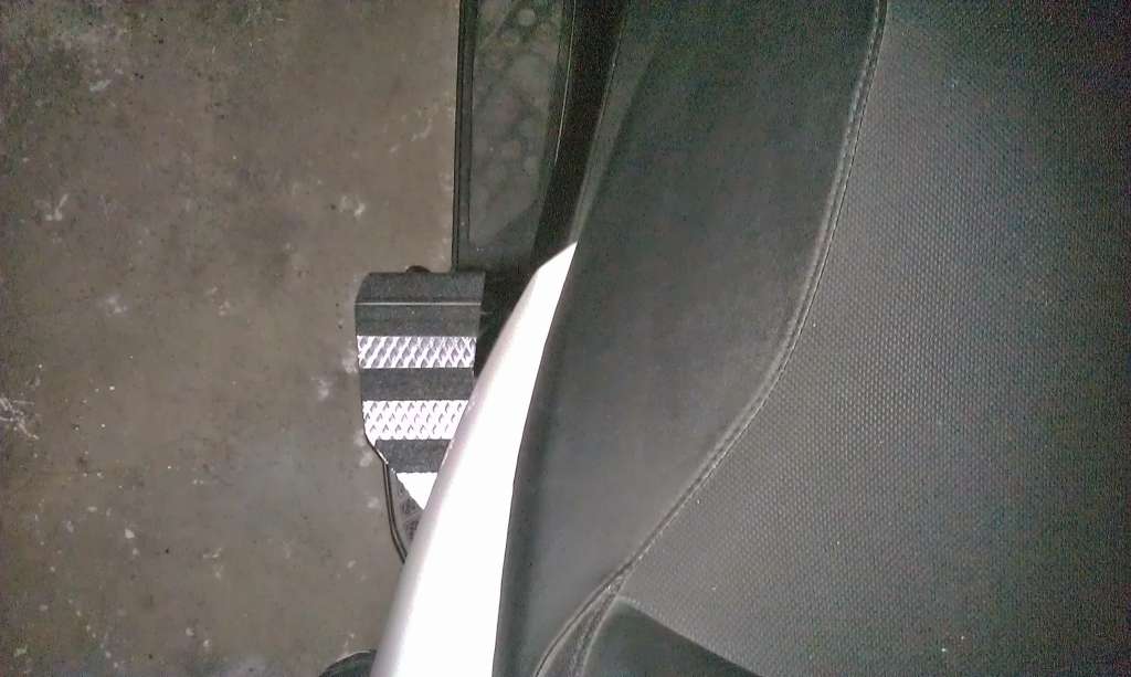

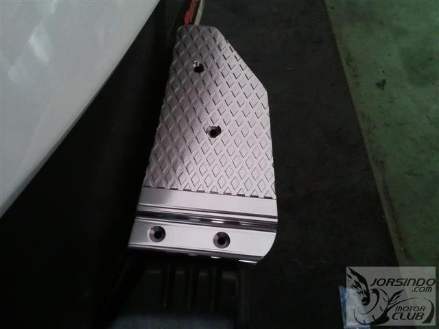

Invitado Publicado 25 de Octubre del 2016 Compartir Publicado 25 de Octubre del 2016 Son eficaces esos reposapies? lo pregunto porque además de gastarse uno el dinero que valen, que no es poco, para que no sirvan para nada, estoy en duda si comprarlos o no. Enlace al comentario Compartir en otros sitios web More sharing options...
Juliopol70 Publicado 25 de Octubre del 2016 Compartir Publicado 25 de Octubre del 2016 Bebelo yo las puse hace un par de meses y la verdad es que mi parienta y mis hijos dicen que van mucho más cómodos, pero también dicen que resbalan un poco, yo acabo de comprar cinta antideslizante de esas que se ponen en los escalones para ponerle unas tiras. Vssss Enlace al comentario Compartir en otros sitios web More sharing options...
mandoble Publicado 25 de Octubre del 2016 Compartir Publicado 25 de Octubre del 2016 Son eficaces esos reposapies? lo pregunto porque además de gastarse uno el dinero que valen, que no es poco, para que no sirvan para nada, estoy en duda si comprarlos o no. Hay que ponerles alguna goma para que no resbalen, en cuanto a la efectividad yo si no recuerdo mal, tome medidas y creo que son 2,5 cms mas anchos, no son igual de comodos que los reposapies tradicionales pero tampoco son tan incomodos como los que lleva de serie la sd, no estan mal, pero es que el precio y que no me terminan de convencer es lo que me tiro atras Enlace al comentario Compartir en otros sitios web More sharing options...
Vendettoso Publicado 25 de Octubre del 2016 Compartir Publicado 25 de Octubre del 2016 Yo el otro dia la pase con ellos sin problema y eso que yo los tengo mas afuera jajaja, por cierto yo le tengo puesto unas tiras de cinta antideslizante 3M, es como si fuera una lija. Enlace al comentario Compartir en otros sitios web More sharing options...
Invitado Publicado 26 de Octubre del 2016 Compartir Publicado 26 de Octubre del 2016 Son eficaces esos reposapies? lo pregunto porque además de gastarse uno el dinero que valen, que no es poco, para que no sirvan para nada, estoy en duda si comprarlos o no. Hay que ponerles alguna goma para que no resbalen, en cuanto a la efectividad yo si no recuerdo mal, tome medidas y creo que son 2,5 cms mas anchos, no son igual de comodos que los reposapies tradicionales pero tampoco son tan incomodos como los que lleva de serie la sd, no estan mal, pero es que el precio y que no me terminan de convencer es lo que me tiro atras Es verdad que son bastante caros Enlace al comentario Compartir en otros sitios web More sharing options...
Invitado Publicado 26 de Octubre del 2016 Compartir Publicado 26 de Octubre del 2016 Buena idea lo de ponerle tiras antideslizante. Saludos Enlace al comentario Compartir en otros sitios web More sharing options...

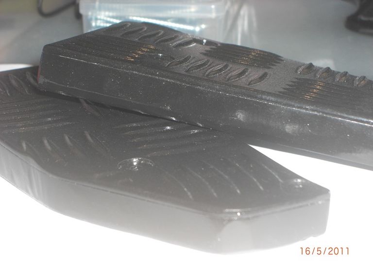

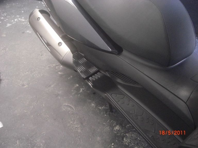

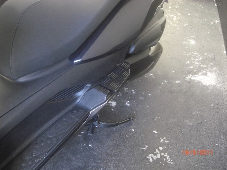

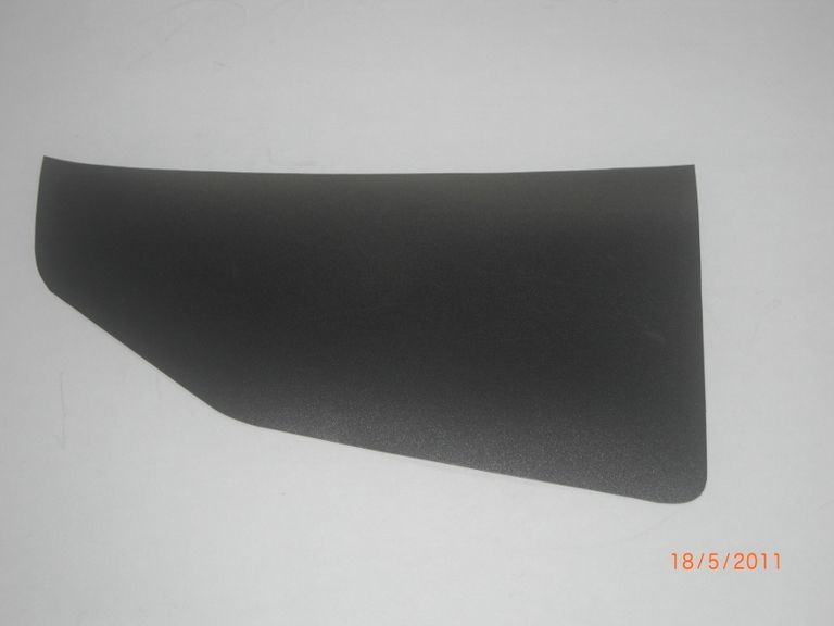

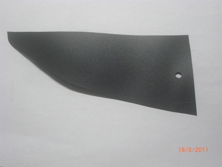

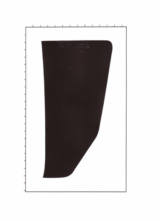

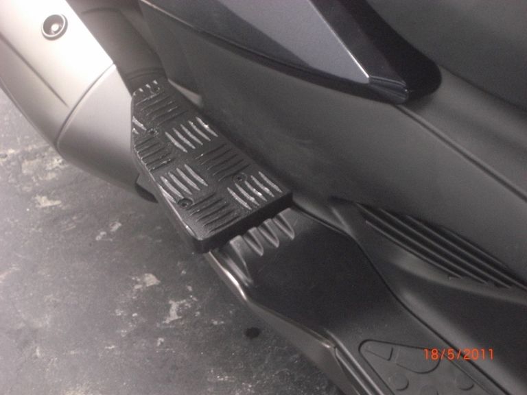

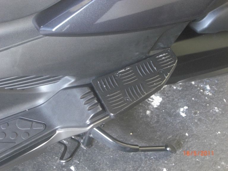

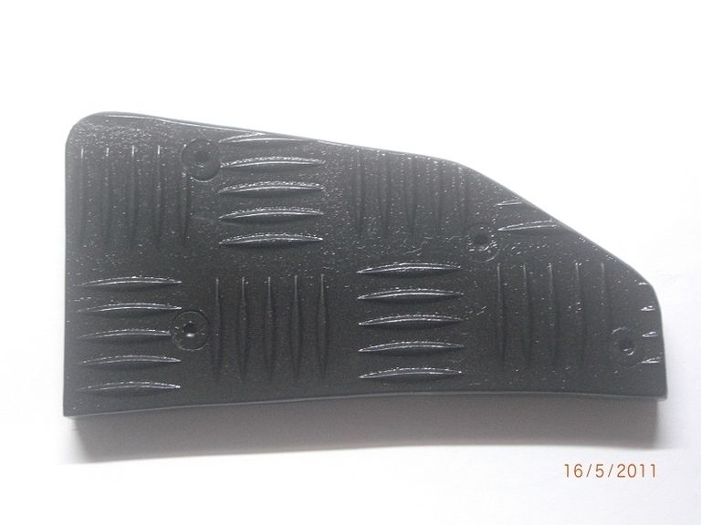

Danimel Publicado 28 de Octubre del 2018 Compartir Publicado 28 de Octubre del 2018 En 18/5/2011 en 11:37 , Invitado meu dijo: Después de mucho darle al coco de cómo solucionar este problema me he puesto manos a la obra y me los he fabricado más o menos bien. Os explico lo más resumidamente los pasos seguidos. 1.- creamos una plantilla del soporte original. 2.- Siguiendo la forma de esta plantilla y el reposapiés original de Kymco, creamos otra plantilla similar al reposapiés y digo similar porque lo único que tengo del original es una foto, y la hago lo más aproximado posible. 3.- Ya teniendo esta plantilla la pasamos a la chapa de aluminio con dibujo de diamante y a la plancha de nailon (valen también las típicas tablas de cortar de la cocina, como nos comentó en otro post nuestro compañero Jagd) y las unimos yo lo hice con unos tornillos. 4.- Teniendo ya esto todo montado, y yo como en principio los he pegado con un potente adhesivo "sica o pattex"(no quito que en el momento que seque le ponga un tornillo por seguridad) les he creado una serie de agujeros para que el pegamento entre en ellos y se adhiera mejor al reposapiés de la moto. 5.- dejo una imagen montada en una a con cuadricula. Espero que os haya gustado. El resultado final será cuando después de estar secos y fijados, los pruebe la parienta y me dé el aprobado. Ya os contare. Perdonar el tocho. MUy buenas, la plataforma que has hecho va directamente atornillada al reposapies trasero de la moto? yo me había decidido a ponerle unos reposapies tipo moto, pero ayer cuando me puse a desarmar toda la plataforma de los reposa-pies no fui capaz, (me parecía que algo estaba haciendo mal porque despues de quitar un montón de tornillos aun parecía que tenia que desmontar media moto para llegar a ellos ) y me volvi a casa con la moral baja. Asi que vuelta a mirar como poder hace para que mi mujer este comoda y podamos hacer algun dia unos cuantos km. Se agradecen todo tipo de opiniones e ideas . Gracias Enlace al comentario Compartir en otros sitios web More sharing options...
