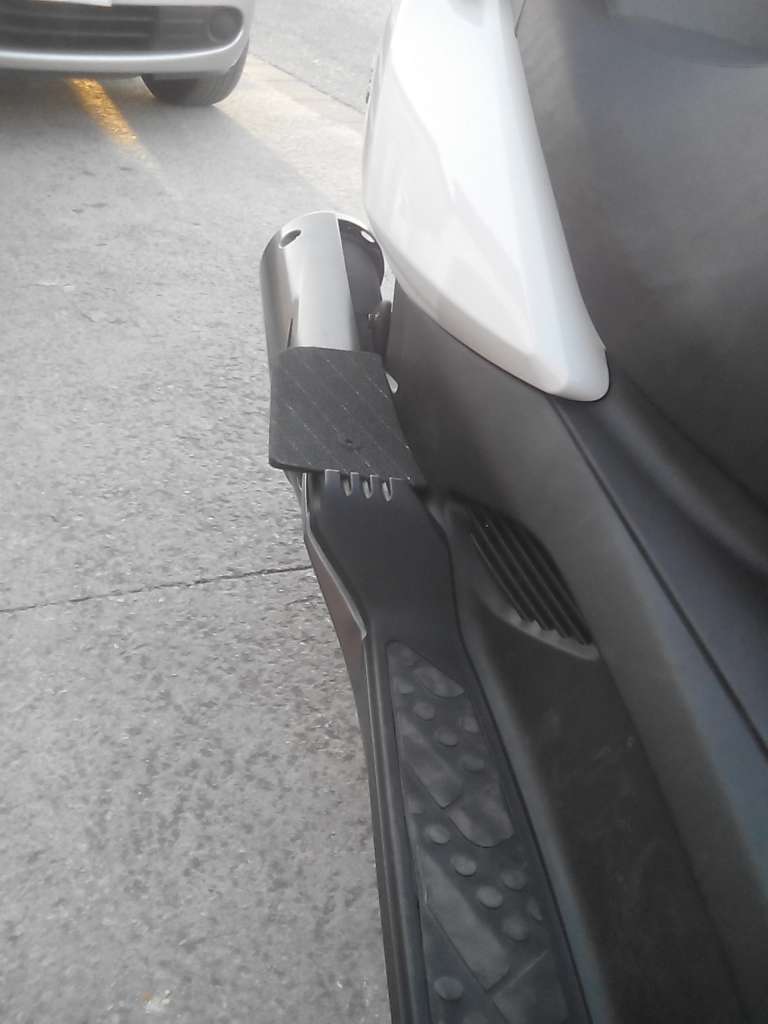

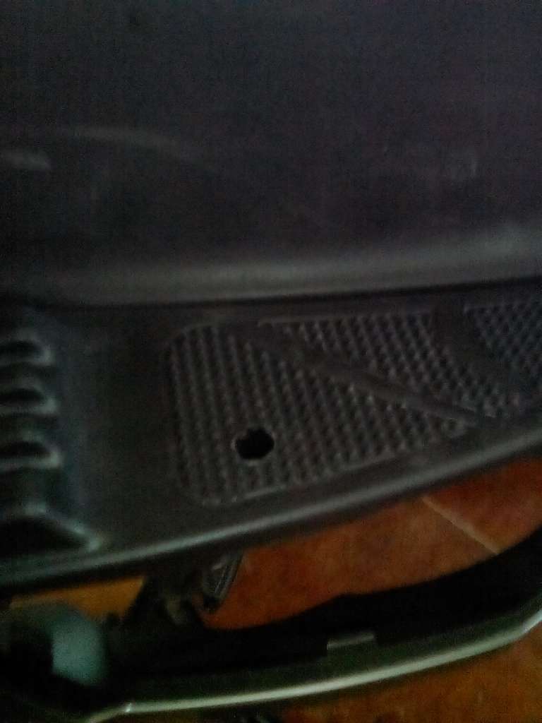

Hola de nuevo,

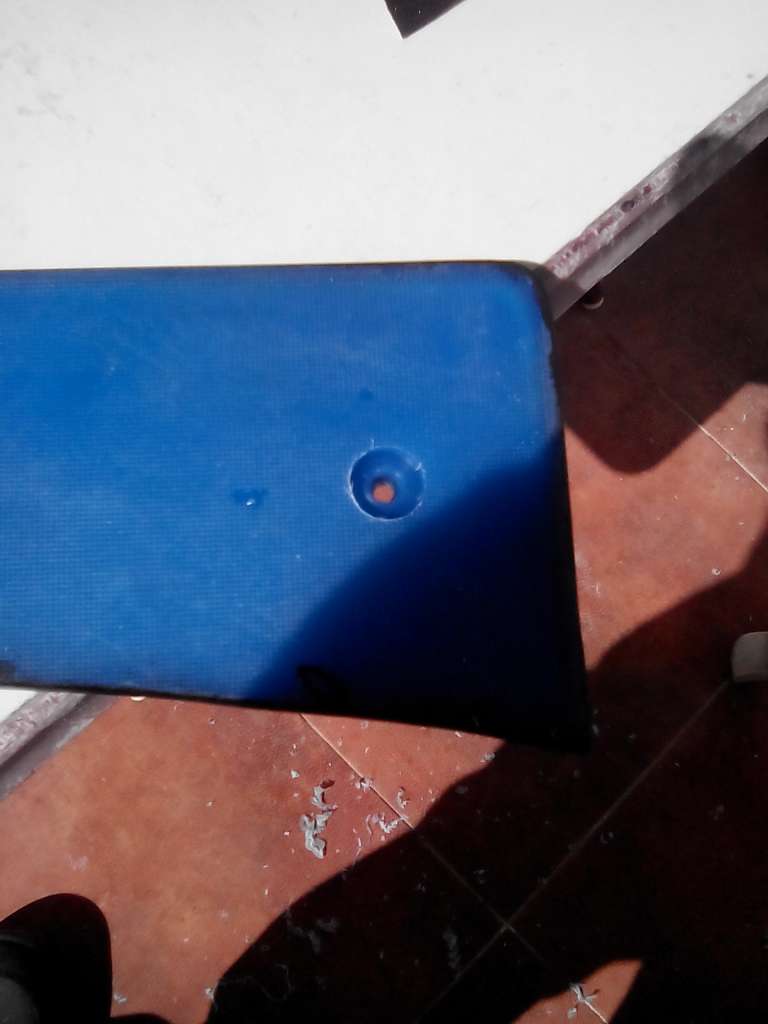

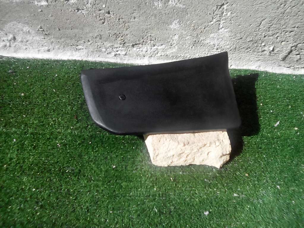

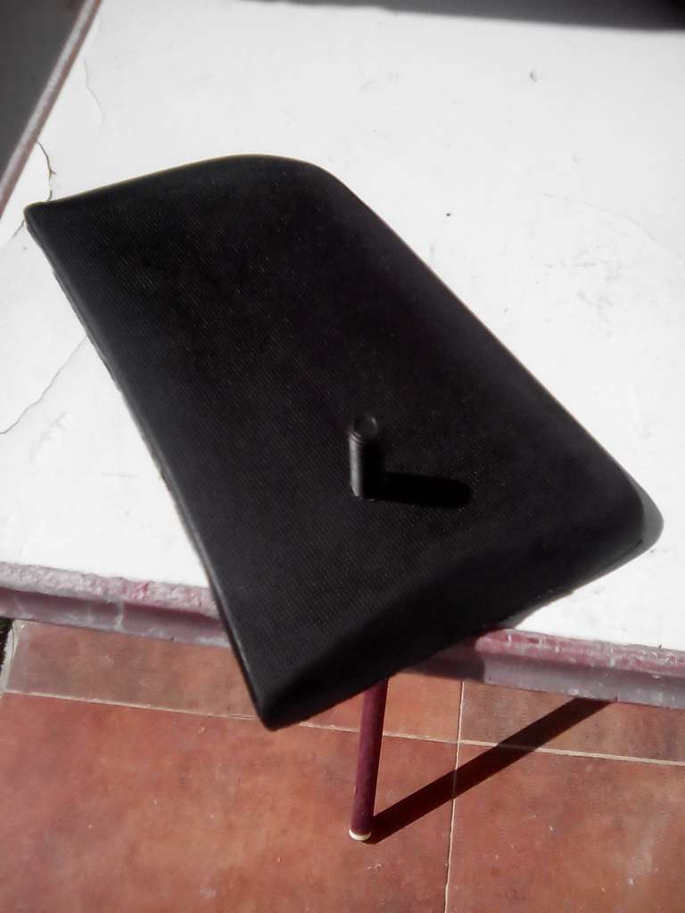

Tal y como avisaba, tenía intención de fabricarme unos reposa pies para la SD, y ya los tengo terminados y montados.
Ante todo, dar las gracias a los foreros de éste y otros hilos de los bricos, pues he seguido prácticamente sus pasos, con lo que poco nuevo hay ...

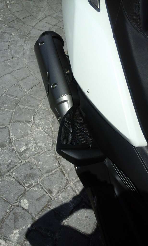

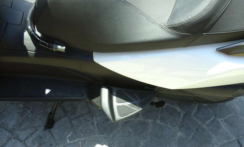

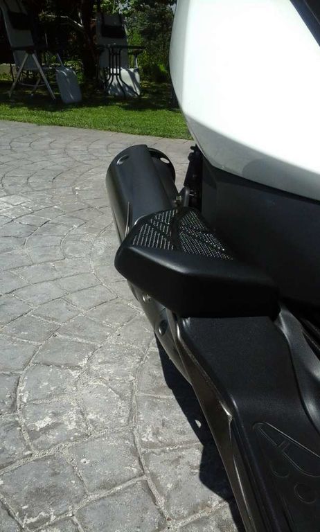

He partido de una tabla de cortar de cocina de color negro (polietileno de alta densidad a lo fino :mrgreen: ), que he comprobado que es bastante dura, en concreto esta ...

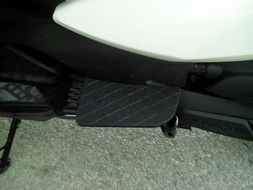

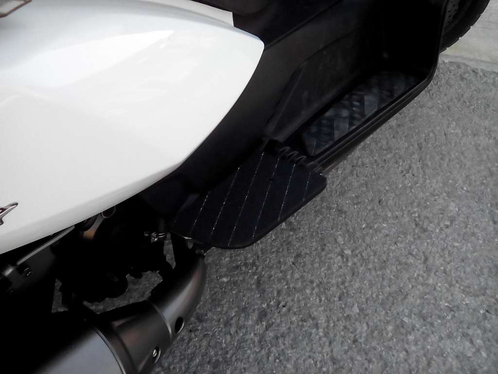

y el resultado final ha sido este otro ...
El resto de los pasos lo dejo en un pdf adjunto los pasos que he seguido, materiales empleados, herramientas utilizadas, por si alguno no se atrevía a hacerlo o no sabía qué material emplear y donde conseguirlo.
Coste de los reposa pies: 13,59 euros.
También dejo en el pdf direcciones y donde he conseguido los materiales o se pueden conseguir.
NOTA: Palabras textuales de la acompañante: "Jooo ... esto es otra cosa ...".

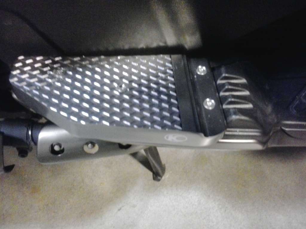

Por si no lo sabeis, los reposapies que vende Kymco al desorbitan-te precio de mas de 50 euros, no pasa la ITV, le han puesto a un amigo de Barcelona que una modificacion grave de la moto, ale, a quitarlos el que lo lleve..
Frase tecnica de la itv, "Reforma estructural grave"

El precio si no me equivoco son 60 euros con IVA, y Si, estan homologados. Que vaya donde los compro o que contacte directamente con Kymco España y veras como se lo confirman.
Lo se porque los primeros que se utilizaron para su homologacion en España, se los regalo delante mia el director de Kymco a una persona que perteneció a este foro.
Ahora si ha comprado los que venden en Taiwan, No, esos no estan homologados en España.
  • Administradores
De nada, tienen una homologacion y se la tienen que facilitar, y con eso se la tienen que tragar los de la ITV. Y de todos esos tramites, viene el precio que puede parecer desorbitado.
De la misma manera que los paramanos de mi moto valen mas de 100 euros y no tiene mas truco que la homologación. Lo que no entiendo es porque con cosas que pueden ser polemicas no te la facilitan directamente, tanto Kymco como Givi(en mi caso).
