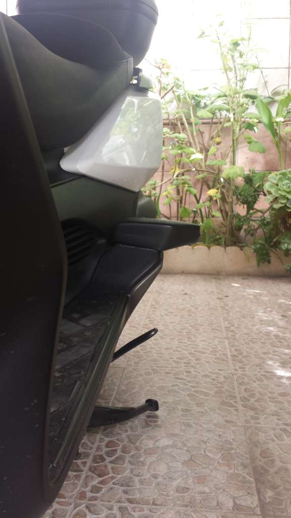

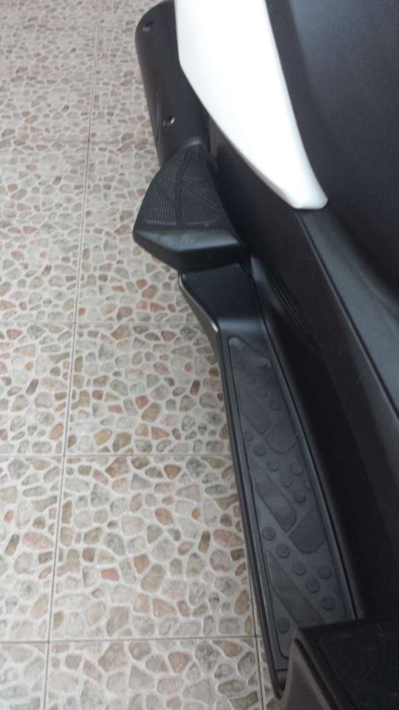

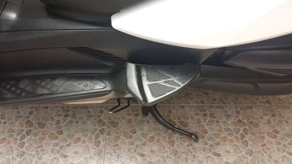

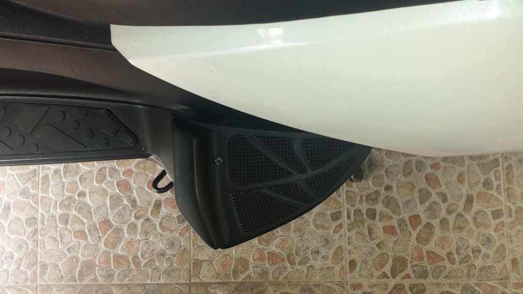

VicVela Publicado 18 de Mayo del 2014 Compartir Publicado 18 de Mayo del 2014 Hola VicVela! que tal te quedaron los reposapie? como decidistes colocarlo? es que no entiendo bien como colocarlo? si tiene una fijación con tornillos o con algun pegamento en especial? Como ves en las fotos va pegado y con tirafondos, para darle más seguridad. Aproveché que tenía que pasar la revisión de los 15.000 kms y me lo pusieron en el taller. En cuanto a las impresiones no pueden ser mejores...se nota un montón la comodidad para el acompañante. Cuando te haces una ruta larga 250-300 kms el pasajero lo agradece. Enlace al comentario Compartir en otros sitios web More sharing options...

VicVela Publicado 14 de Septiembre del 2014 Compartir Publicado 14 de Septiembre del 2014 vicvela buenas como te van las estriberas las ves mejor q las originales Al se más anchas que las originales, hace que el pasajero lleve más cómodos los pies y eso se agradece en rutas largas. Enlace al comentario Compartir en otros sitios web More sharing options...

VicVela Publicado 19 de Septiembre del 2014 Compartir Publicado 19 de Septiembre del 2014 vicela a ver si puedes poner una foto de frente q se vea el pico para ver si salen muchos por los lados gracias Si ves en este hilo en páginas anteriores ya he puesto algunas fotos de cómo me queda. Vuelvo a poner un par de fotos más para que tenga más perspectiva. Enlace al comentario Compartir en otros sitios web More sharing options...
IceLord Publicado 19 de Septiembre del 2014 Compartir Publicado 19 de Septiembre del 2014 Yo llevo el metálico de la casa y sobresale mucho menos que este negro. eso quiere decir también que ofrece menor comodidad que este..... aunque mi pasajera dice que son suficientes . Enlace al comentario Compartir en otros sitios web More sharing options...
VicVela Publicado 24 de Septiembre del 2014 Compartir Publicado 24 de Septiembre del 2014 Vicvel,a una pregunta:y en cuanto a la rsistencia, como lo ves? se pueden apoyar tranquilamente en ellos para subir? Si, no tienes problemas para subir el pasajero. Al ser un positivo-negativo queda muy bien pegado con el poliuretano. A parte yo le he puesto dos tirafondos para darle más seguridad. De todas formas cuando se monta el pasajero le comento que acerque el pie a la parte interior de la moto donde está la base. -sombrero Enlace al comentario Compartir en otros sitios web More sharing options...
