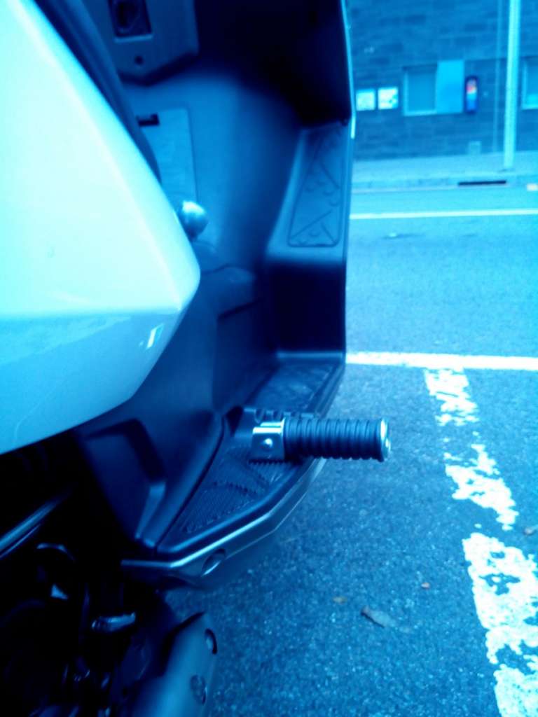

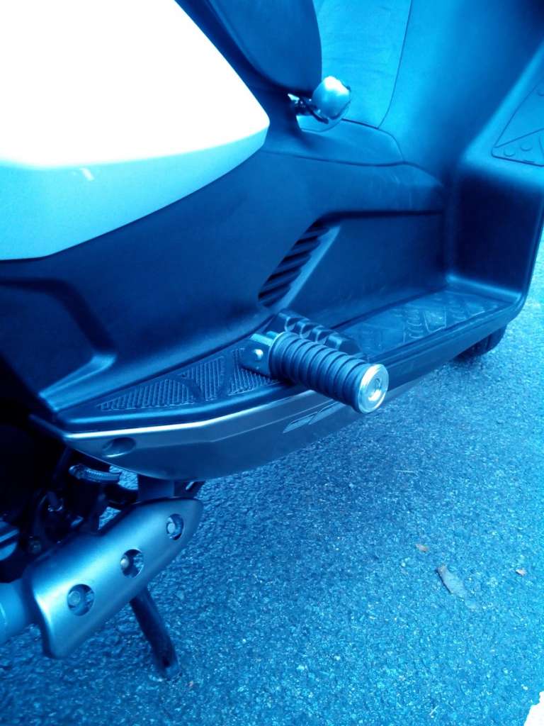

pangea Publicado 12 de Noviembre del 2013 Compartir Publicado 12 de Noviembre del 2013 Hola. Los compré en VESPA BALART Carrer Còrsega, 201, 08036 Barcelona . cREO QUE ME COSTARON 11€ Enlace al comentario Compartir en otros sitios web More sharing options...
tirorisico Publicado 12 de Noviembre del 2013 Compartir Publicado 12 de Noviembre del 2013 Muy bueno compañero, gracias !! :adios Enlace al comentario Compartir en otros sitios web More sharing options...
Rafa Guzman Publicado 12 de Noviembre del 2013 Compartir Publicado 12 de Noviembre del 2013 Muy bueno Pangea, me gusta mucho como te quedan. Salu2... :en moto Enlace al comentario Compartir en otros sitios web More sharing options...

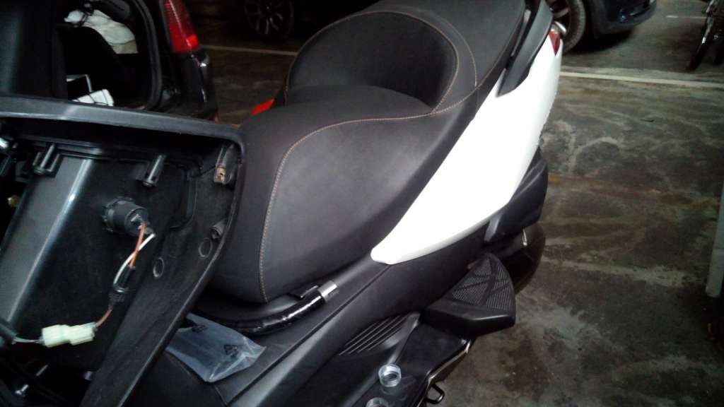

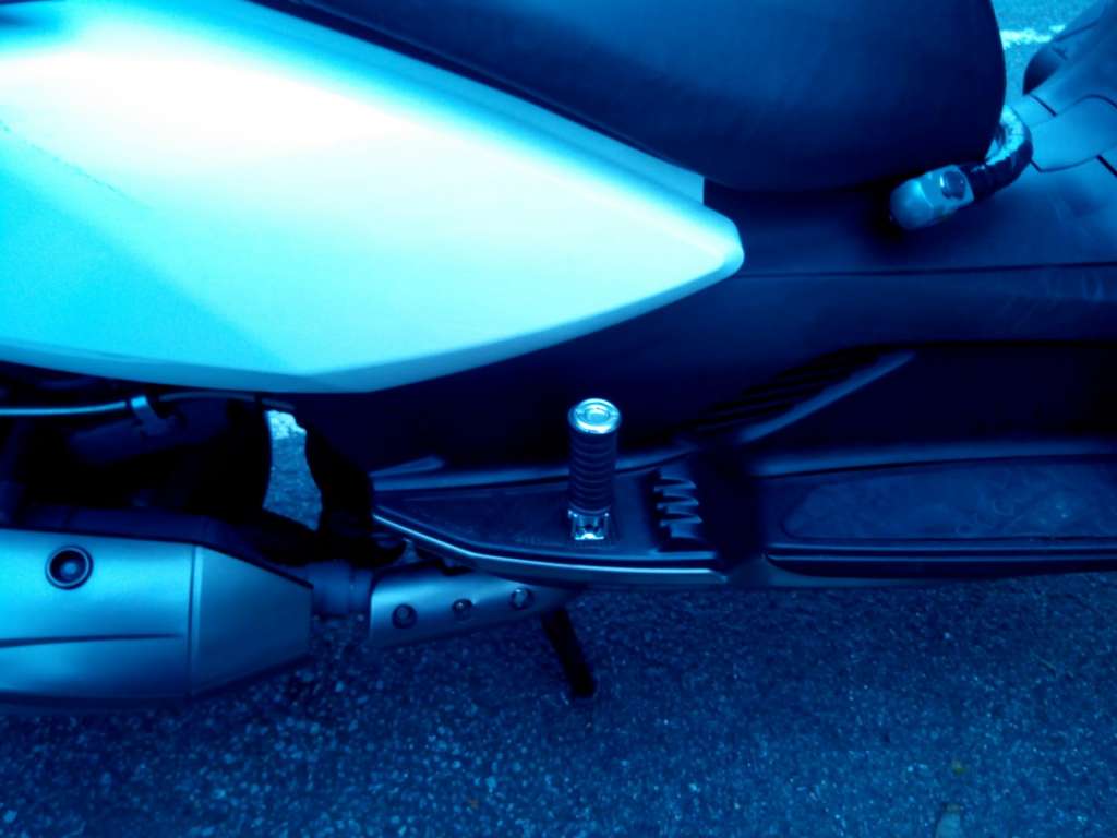

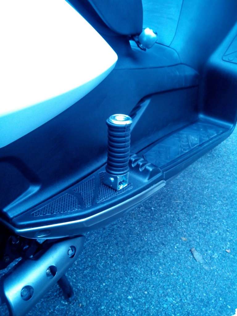

davidcgu Publicado 6 de Enero del 2014 Compartir Publicado 6 de Enero del 2014 Aquí os dejo una foto de las que he montado yo por si os sirve de algo, solo he comprado unas estriberas en motoralia (barcelona) y dos tuercas. Las estriberas me han costado menos de 7€ y las dos tuercas sin comentarios.... He hecho un agujero en el plástico de manera que coincida con uno de los agujeros que hay en el soporte metalico interior, una tuerca por arriba del soporte y otra por debajo y a tirar millas. Se podria hacer más curioso, esta claro, pero esto lo haces en media hora u más barato imposible. El enlace de las estriberas es el siguiente: http://www.motoralia.es/articuloMoto/estriberas-abatibles-ciclomotor/S.E.R.%20Group/Negro/prod-67.10/color-571/marca-SER/ Bueno, espero os sirva de algo a alguno ya que yo me estube volviendo loco con este tema y queria algo sencillo. Un saludo Enlace al comentario Compartir en otros sitios web More sharing options...

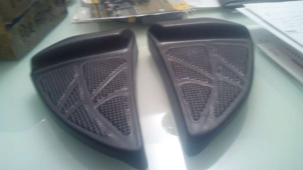

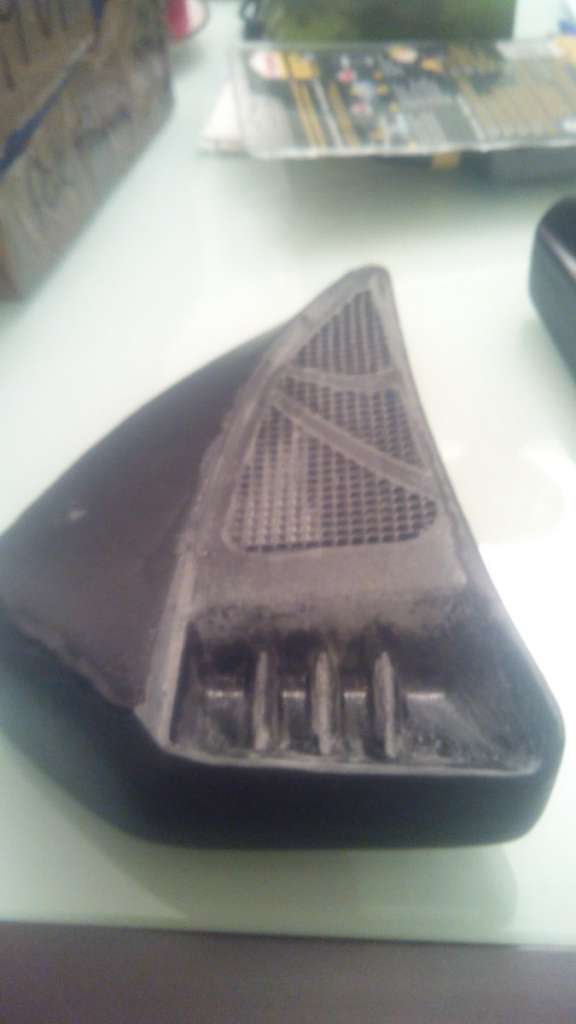

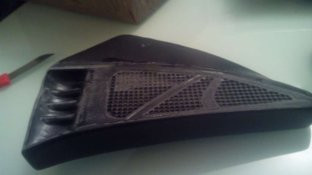

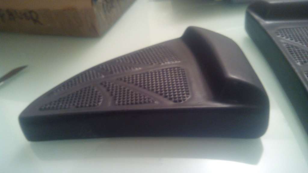

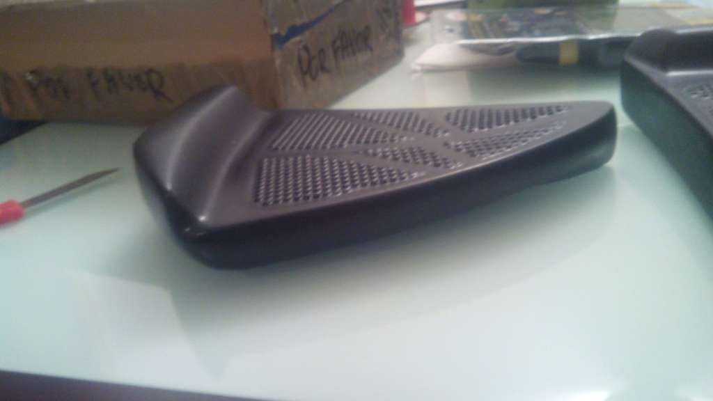

davidcgu Publicado 14 de Febrero del 2014 Compartir Publicado 14 de Febrero del 2014 Buenas amigos, después de tiempo dando vueltas a este asunto, en primer lugar monte unas estriveras normales haciendo un simple taladro, con un costo total de unos 15€, a continuación os pondré alguna foto por si a alguien le puede interesar ya que tarde menos de media hora en montarlo y funcional era..... Estéticamente no me conveniencia mucho y por este foro vi que en segundamano había un chico que tenia puesto un anuncio, son unas plataformas que encajan a la perfección en la base original ya que son el negativo del reposapiés de origen, me costo 50€ mas 12 de portes y el resul tado es excepcional, os pongo fotos de las piezas en si misma ya que no he hecho foto tras montarlas, yo en principio las he dejado simplemente pegadas, si a alguien le interesa le pongo foto con el resultado. El chico que las hace se llama Diego y las hace a mano por encargo, el trato excepcional y dudo mucho que podáis tener el mas mínimo problema con el, es de Alicante, si no me equivoco. Os dejo el link donde las anunciaba: http://www.segundamano.es/alicante/posapies-de-la-kimco-superdink-125-y-300-cc/a37935614/?c=41 Ante todo aclarar que solo hablo de mi experiencia personal y no tengo absolutamente ningún interés económico en ello, solo me parece que es una buena solución con la que he quedado satisfecho y me parece estupendo el trato que me dio y el que haga las piezas por si mismo, vamos un 10. En fin, espero le sirva a alguien de ayuda, cualquier duda me decíis Un saludo David Enlace al comentario Compartir en otros sitios web More sharing options...
davidcgu Publicado 14 de Febrero del 2014 Compartir Publicado 14 de Febrero del 2014 Algo raro estaba pasando con las fotos, adjunto las otras Enlace al comentario Compartir en otros sitios web More sharing options...
Administradores fededb Publicado 14 de Febrero del 2014 Administradores Compartir Publicado 14 de Febrero del 2014 Pues una copia de las que vende Kymco por 60 euros en aluminio, y las de kymco estan homologadas y estas no, pero no tienen mala pinta. Lo que no entiendo es la estribera de la primera foto, me imagino que es lo que habias puesto antes. Enlace al comentario Compartir en otros sitios web More sharing options...
Omoges Publicado 14 de Febrero del 2014 Compartir Publicado 14 de Febrero del 2014 Algo raro estaba pasando con las fotos, adjunto las otras Ostras, están muy logradas pero ¿cómo se montan? ¿Pegadas o atornilladas? Gracias! :aplausos Enlace al comentario Compartir en otros sitios web More sharing options...
davidcgu Publicado 14 de Febrero del 2014 Compartir Publicado 14 de Febrero del 2014 Si exacto, es lo que habia montado antes y la verdad me salio por dos duros, aunque luego vi que ya habia dejado nota antes. Las originaleshabia leido que son pequeñas y no acaban de solucionar el problema. Un saludo Enlace al comentario Compartir en otros sitios web More sharing options...
bautis Publicado 14 de Febrero del 2014 Compartir Publicado 14 de Febrero del 2014 Pues sí, estas las veo bastante mas anchas y altas, y seguro que se gana en comodidad. ¿son macizas o huecas? Enlace al comentario Compartir en otros sitios web More sharing options...
davidcgu Publicado 14 de Febrero del 2014 Compartir Publicado 14 de Febrero del 2014 Yo diria que mazizas, aunque no pesan en exceso, son de fibra. Pensaba ponerle algun tornillo pero por elmomento no lo he hecho, el chico al que se las compre me dijo que no habia problema asi que juraria que son mazizas. Sacare unas fotos con ellas puestas en la moto y un metro y os haceis una idea, da la impresion de que sobresalga mucho de la moto, pero en verdad si bajas las piernas a los lados cuando estas sentado, la anchura es la misma por lo que no queda mal. Enlace al comentario Compartir en otros sitios web More sharing options...
Omoges Publicado 14 de Febrero del 2014 Compartir Publicado 14 de Febrero del 2014 Yo diria que mazizas, aunque no pesan en exceso, son de fibra. Pensaba ponerle algun tornillo pero por elmomento no lo he hecho, el chico al que se las compre me dijo que no habia problema asi que juraria que son mazizas. Sacare unas fotos con ellas puestas en la moto y un metro y os haceis una idea, da la impresion de que sobresalga mucho de la moto, pero en verdad si bajas las piernas a los lados cuando estas sentado, la anchura es la misma por lo que no queda mal. Por lo que dices entonces sólo van encajadas, sobrepuestas, ¿no? Enlace al comentario Compartir en otros sitios web More sharing options...
davidcgu Publicado 14 de Febrero del 2014 Compartir Publicado 14 de Febrero del 2014 Encajan exactamente con lo original, yo las he pegado, si te fijas puse dos fotos que se aprecian por la parte inferior y veras que es el negativo de la moto. Enlace al comentario Compartir en otros sitios web More sharing options...
Omoges Publicado 14 de Febrero del 2014 Compartir Publicado 14 de Febrero del 2014 Encajan exactamente con lo original, yo las he pegado, si te fijas puse dos fotos que se aprecian por la parte inferior y veras que es el negativo de la moto. Exacto,por eso me pareció curioso. Le mandaré un correo al tipo. Gracias Enlace al comentario Compartir en otros sitios web More sharing options...
bautis Publicado 14 de Febrero del 2014 Compartir Publicado 14 de Febrero del 2014 Si son macizas, también se podrían atornillar. Solo hay que desmontar la parte de abajo y meterle tres tirafondos con arandela. En el caso de que en la ITV te digan algo, las quitas y listo. ¿puedes decirme que miden de altura? ¿unos 30 mm? Enlace al comentario Compartir en otros sitios web More sharing options...

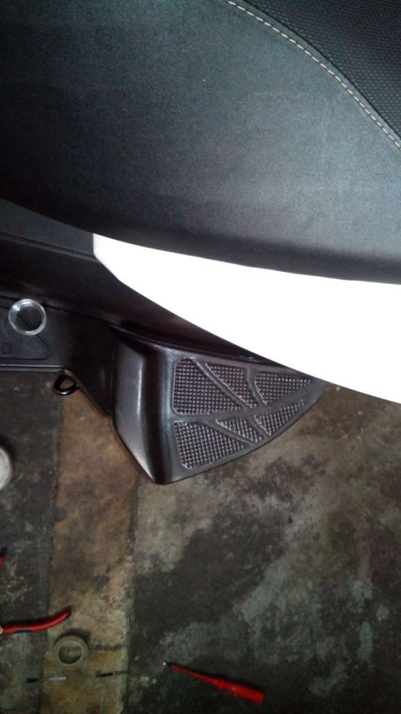

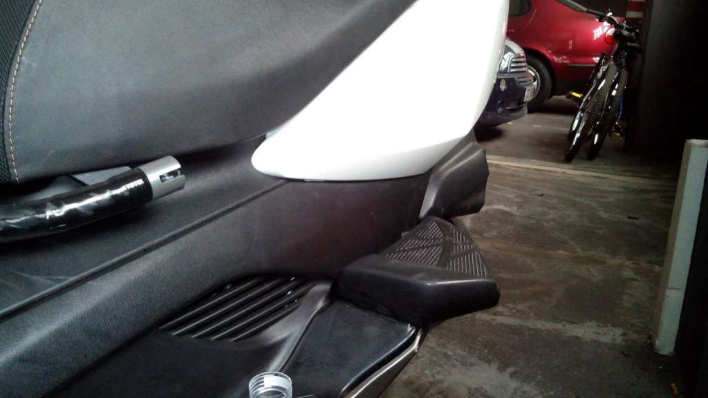

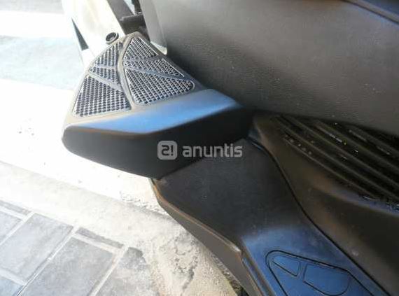

bautis Publicado 14 de Febrero del 2014 Compartir Publicado 14 de Febrero del 2014 Las fotos de como quedan, sacadas del anuncio. Me gustan mas que las originales Enlace al comentario Compartir en otros sitios web More sharing options...
davidcgu Publicado 14 de Febrero del 2014 Compartir Publicado 14 de Febrero del 2014 Cuando tenga tiempo os saco unas fotos desde varios angulos y con un metro para que os hagais una idea. Como decia parece que sobresalgan demaiado pero es el mismo ancho que cuando tienes las piernas apoyadas en el suelo. Si no salieran significa que sigue sin solucionar el problema de apoyo para el pasajero ya que hace falta subir el apoyo y sacarlo hacia afuera o sino va con las piernas forzadas. Un saludo Enlace al comentario Compartir en otros sitios web More sharing options...
davidcgu Publicado 20 de Febrero del 2014 Compartir Publicado 20 de Febrero del 2014 Ahi van un par de fotos por si le interesan a alguien Enlace al comentario Compartir en otros sitios web More sharing options...
