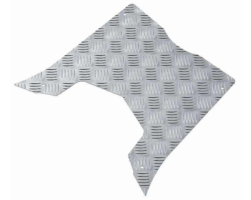

jumacb Publicado 25 de Abril del 2013 Compartir Publicado 25 de Abril del 2013 Hola, yo quiero reparar el suelo de mi agility 50 poniendole una plancha de plastico y atornillandola. Tengo una foto de la plancha en aluminio la cual la vi en una web alemana de venta de accesorios y piezas. Tendre que aprender photoshop para girar la plantilla y darle el tamaño exacto. Que plastico o material me aconsejais? Enlace al comentario Compartir en otros sitios web More sharing options...

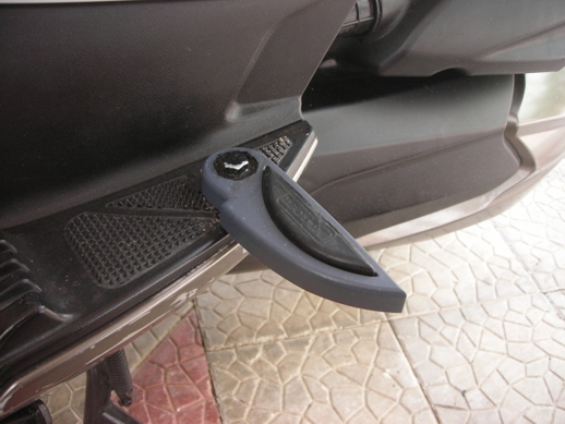

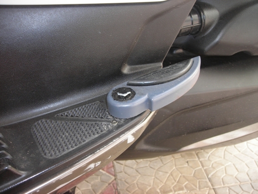

pangea Publicado 31 de Octubre del 2013 Compartir Publicado 31 de Octubre del 2013 Hola, por lo que veo, muchos tenemos este problema. Yo lo he resuelto con los reposapiés de la Piaggio Liberty, unos separadores de 3 cm, tornillería de M6, arandelas muelle y tuercas autoblocantes. Todo por 18 €. A ver que os parece. Enlace al comentario Compartir en otros sitios web More sharing options...

pangea Publicado 12 de Noviembre del 2013 Compartir Publicado 12 de Noviembre del 2013 Hola a todos. Me mpuse este fin de semana a montárselo también a mi hijo en su moto, y he hecho el reportaje fotográfico. Espero que os sea de ayuda. [attachment]Montaje reposapiés.pdf[/attachment] Enlace al comentario Compartir en otros sitios web More sharing options...
