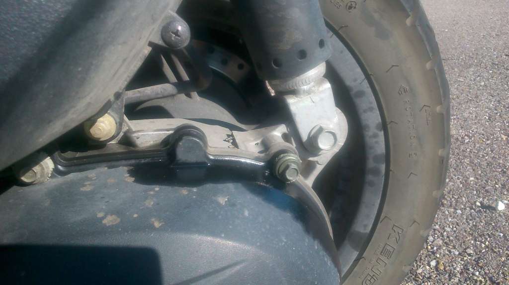

Forajis Publicado 16 de Julio del 2014 Compartir Publicado 16 de Julio del 2014 Buenos dias. Hace 5 meses compre una superdink 125 que tenia 5600 kms y ahora tiene ya 11000. El anterior dueño me dijo que habia pasado la revision a los 5000 y yo a los 10500 cambie aceite y filtro de aceite, quedando pendiente para esta semana cambiar el liquido de transmision. Ayer hice unos 100 kms por la tarde con temperaturas que si no llegaban a 40º les faltaba poco, y a la vuelta se me encendio el chivato de Oil service. Mire en internet y vi que era porque el marcador parcial habia llegado a 5000, asique lo quite segun decian en el foro. Pero cuando llegue a casa mire en la zona del carter y rezumaba aceite. Esta mañana despues de hacer 30 kms para venir a trabajar he hecho las fotos y he visto que el aceite parece venir de la zona de la correa, imagino entonces que sera aceite de transmision. Puede ser esto porque pusieran aceite de transmision de mas en la revision de los 5000 y con el calor haya tirado el sobrante? Decidme algo porque yo no tengo ni idea jeje. Saludos Enlace al comentario Compartir en otros sitios web More sharing options...
johnnynho Publicado 16 de Julio del 2014 Compartir Publicado 16 de Julio del 2014 Es el aceite de transmisión, si sale es porque hay sobrante (más aceite de la cuenta) o en su defecto por la acumulación de gases (por calor o que le has dado alegría a la moto eh?) y estos excesos los echa por ahí. Esto es normal ya que las motos no pueden sacar estos aceites directamente a la carretera, está prohibido. Lo del chivato de aceite pues te ha debido coincidir seguramente con al revisión y estará bajo. Llevalo a la revisión pertinente y avisa de que te ha escupido un poco de aceite de transmisión para que no le echen de más. En el manual de usuario pone la cantidad exacta que debe llevar. Enlace al comentario Compartir en otros sitios web More sharing options...

johnnynho Publicado 17 de Julio del 2014 Compartir Publicado 17 de Julio del 2014 johnnynho....¿Seguro que es el aceite de la transmision, y no del motor?... el desagüe es el mismo JD125 para ambos, pero por circuito va primero el de transmisión justo en esa caja superior. si el sobrante que echa es poco (como mucho un leve charco en el suelo) es sobrante o bien de gases o bien de aceite transmisión. Lo llegas a saber seguro por el color y parece un color verdoso si no me equivoco por la imagen así que será de transmisión ya que es fácil pasarte porque llevas unas cantidades muy pequeñas. Si pierde en esas pequeñas cantidades puede ser solamente "gases" generados por el rendimiento del motor también. Enlace al comentario Compartir en otros sitios web More sharing options...

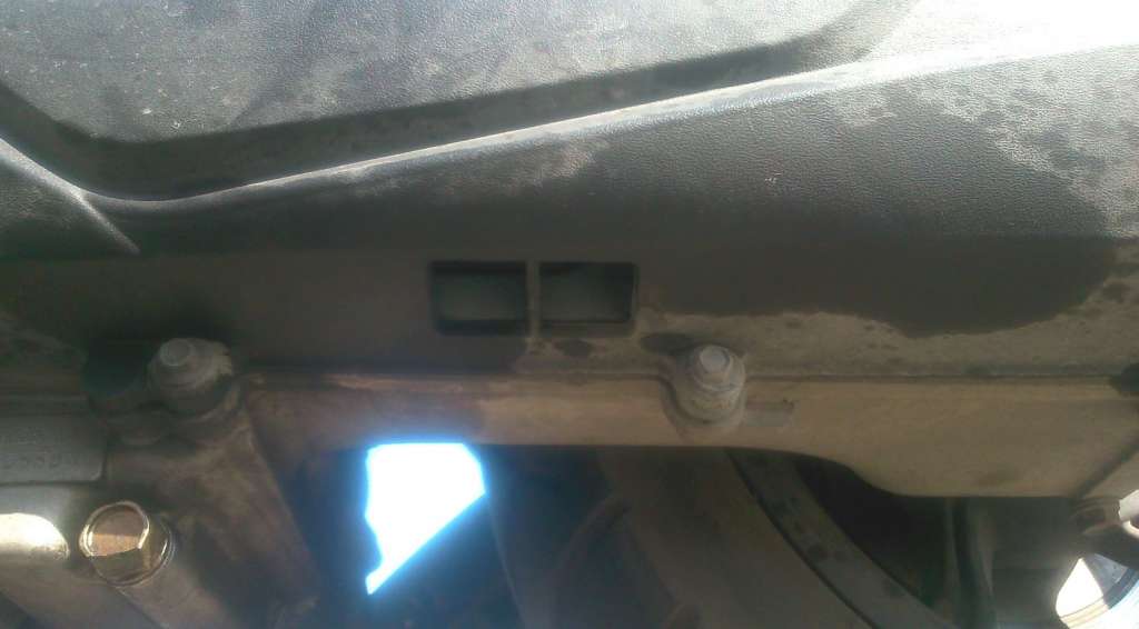

AMAG197 Publicado 17 de Julio del 2014 Compartir Publicado 17 de Julio del 2014 que yo sepa aceite de transmision no lleva, la transmision se refigera con aire que sale por las dos ranuras de las fotos que has puesto. el unnico aceite es el del motor... esa mancha a mi me sale cada cierto tiempo porque por el tubo de la admmision de aire sale algo y por la parte de abajo de la tapa del filtro sale por ahi y cae justo debajo donde la transmision. pero eso es normal que salga un poquillo y con limpiarlo de vez en cuando basta. ahira si sale mucho.. ya no sabria seguro que es..limpialo bien y comprueba a ver que pasa un saludo Enlace al comentario Compartir en otros sitios web More sharing options...

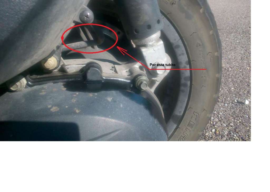

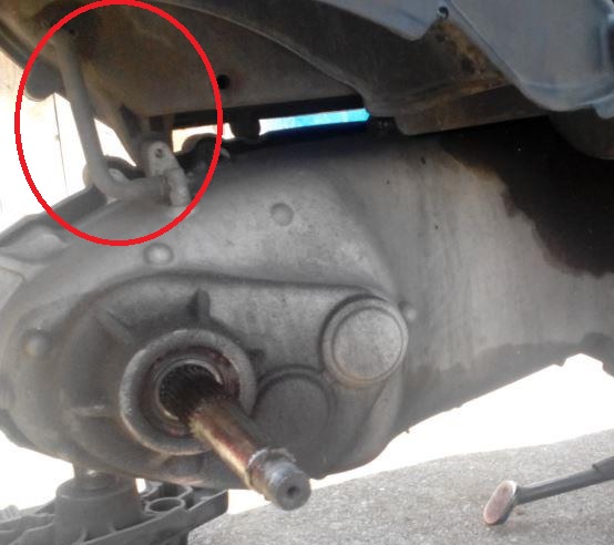

bautis Publicado 17 de Julio del 2014 Compartir Publicado 17 de Julio del 2014 La transmisión lleva aceite, SAE 90 para ser mas exactos. Una cosa es la transmisión variador embrague y otra la del embrague a la rueda. Ahí lleva una reductora con un depósito de aceite y si te pasas echando aceite,y lleva muy poco, te lo tirará por el respiradero que comunica esa reductora con la caja del filtro y de la caja del filtro, goteará sobre el grupo de la transmisión Enlace al comentario Compartir en otros sitios web More sharing options...
bautis Publicado 17 de Julio del 2014 Compartir Publicado 17 de Julio del 2014 Para que quede mas claro Enlace al comentario Compartir en otros sitios web More sharing options...

Mito Publicado 19 de Julio del 2014 Compartir Publicado 19 de Julio del 2014 Se mete por el filtro por que el tuvo pasa por ahí Enlace al comentario Compartir en otros sitios web More sharing options...
bautis Publicado 20 de Julio del 2014 Compartir Publicado 20 de Julio del 2014 Pues hombre, teniendo la moto, no creo que te cueste mucho agacharte para mirarlo, pero de todas maneras, en la primera foto que ha puesto el compañero, se vé perfectamente el tubito Y en esta, se ve mas claro Enlace al comentario Compartir en otros sitios web More sharing options...
johnnynho Publicado 21 de Julio del 2014 Compartir Publicado 21 de Julio del 2014 a mi me llegó a soltar sobrante directamente de la caja de arriba manchando todo lo de abajo. Enlace al comentario Compartir en otros sitios web More sharing options...
bautis Publicado 21 de Julio del 2014 Compartir Publicado 21 de Julio del 2014 :no no johnnynho, la caja de transmisión está debajo del filtro, detrás del embrague Enlace al comentario Compartir en otros sitios web More sharing options...
johnnynho Publicado 21 de Julio del 2014 Compartir Publicado 21 de Julio del 2014 :no no johnnynho, la caja de transmisión está debajo del filtro, detrás del embrague perdona tienes razón, la de arriba es la del filtro, no? pues en esa martillazosm Enlace al comentario Compartir en otros sitios web More sharing options...
