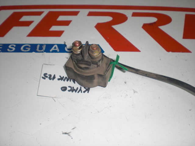

Mito Publicado 15 de Julio del 2014 Compartir Publicado 15 de Julio del 2014 Bienvenido al foro, saludos desde Murcia, la cobra tuya es la 50? o la 100? ¿has mirado el relé de arranque? Enlace al comentario Compartir en otros sitios web More sharing options...

elhabanero Publicado 15 de Julio del 2014 Autor Compartir Publicado 15 de Julio del 2014 mi moto es 50cc, este repuesto no lo he revisado, me podes indicar donde lo encuentro soy nuevo en estos temas te agradezco, igual cuando doy al encendido electronico a veces arranca otras veces no, siento como el motor de arranque gira solo.. tiene un sumbido.. Enlace al comentario Compartir en otros sitios web More sharing options...

Mito Publicado 15 de Julio del 2014 Compartir Publicado 15 de Julio del 2014 La bateria esta bien.. pues logro arrancar con el pie sin problemas El que puedas arrancar con el pie, no significa que la batería esté bien. Mira si puedes comprobarla por si estuviera baja, si puedes conecta con las pinzas a otra moto de 50 que lleve la batería bien a ver si te arranca. Si la batería está baja apenas mueve el motor de arranque y se oye un zumbido. saludos Enlace al comentario Compartir en otros sitios web More sharing options...
