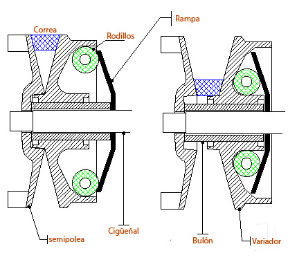

Los variadores no cambian el desarrollo varian el par a determinadas revoluciones. Para aumentar el desarroll
o hay que cambiar el eje donde va la correa al motor vamos que si el diametro de los dos es el mismo la velocidad punta no cambia es fisica y lo demás leyenda urbana puede tener mas alegria en bajas o mas en altas pero las revoluciones al final el corte en el mismo sitio. De todas formas se ha pedido para 4 tiempos downtown / superdink 124i y por eso dicen que tardan 3 semanas lo pediran a Taiwan no se.
El eje donde va la correa no se puede modificar por que es la polea del embrague. Si lo modificas, igual ni te cabe en el carter....Y la correa, jamas va al motor en las scooter. Gira entre el variador y el embrague. El variador si que cambia el desarrollo final de la moto. Si llevas el de serie con 13 gramos y en llano te pilla 115 y en bajada 120 y corta la inyección, tendrás que hacer que en bajada estire mas.... cambiando rodillos mas pesados para que el variador abra mas tarde.
Por ejemplo.....Si cambias el cilindro a 175cc, en llano te va a pillas los 120 y va ir cortando inyección. Lo cual cambias los rodillos por unos mas pesados y entonces te corta a 130, lo cual irias a 130 sin problemas. El variador si cambia el desarrollo de la moto. Y depende de los rodillos.
Y el corte es en el mismo sitio, si, pero puedes hacer que corte mas tarde. No es lo mismo ir a 10.000 rpm a 100 km/h que a 8.000 rpm a 100

A ver, yo de mecánica de moto scooter poco pero de fisica algo. Si tienes el variador estandar y vas a 120 cuesta abajo y con viento de cola el variador va cerrado del todo y si pones otro variador iras igualmente a 120 (salvo que tenga un diametro mayor) le pongas el peso que le pongas, porque el diametro es el mismo en los dos ejes. Lo único que conseguras es que en vez de ir a 10.000 RPM lo haga a 9000 (que lo dudo porque no tendrá fuerza). Asi que o diámetro mas grande en uno de los dos ejes o nada. Que no se yo si los variadores cambian de diametro (yo creo que no pero si me dices que si me callo y admito que puedes ganar punta)

En la Superdink de 125 con el variador y rodillos de serie cuando llega al corte de inyección el variador todavía no ha abierto del todo. La prueba es que los que han cambiado los rodillos por unos de mayor peso o por unos Dr Pulley que por su forma consiguen abrir más el variador han ganado en velocidad punta.
En cuanto a lo de modificar el diámetro, ese es el principio básico de un variador, modificar el diámetro de la polea.
