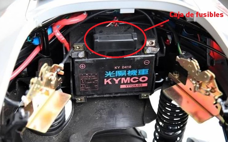

marcsm1988 Publicado 8 de Julio del 2014 Compartir Publicado 8 de Julio del 2014 Buenas! Tengo una Superdink 125cc y hace unos días al encenderla me di cuenta que al darle al conmutador de intermitente no me funcionan ninguno de los 4!! He deducido por esto que es tema eléctrico, lo poco que he encontrado por Internet he podido ver que puede ser un rele.. alguien me puede dar mas info? Como se cambia? Gracias a todos! Enlace al comentario Compartir en otros sitios web More sharing options...
tirorisico Publicado 8 de Julio del 2014 Compartir Publicado 8 de Julio del 2014 Lo primero de todo yo miraria la cosa mas tonta, y que nunca nos acordamos de ellos... los fusibles!! Miralos que seguramente tengas el correspondiente a los intermitentes fundido. Enlace al comentario Compartir en otros sitios web More sharing options...
tonyaker Publicado 8 de Julio del 2014 Compartir Publicado 8 de Julio del 2014 Lo primero de todo yo miraria la cosa mas tonta, y que nunca nos acordamos de ellos... los fusibles!! Miralos que seguramente tengas el correspondiente a los intermitentes fundido. +1 Enlace al comentario Compartir en otros sitios web More sharing options...
marcsm1988 Publicado 8 de Julio del 2014 Autor Compartir Publicado 8 de Julio del 2014 Gracias por la info. Sabes donde puedo mirarlos? Soy un muy principiante en este tena.. Disculpa las molestias! Enlace al comentario Compartir en otros sitios web More sharing options...
tirorisico Publicado 8 de Julio del 2014 Compartir Publicado 8 de Julio del 2014 Los tienes en esa cajita justo encima de la bateria, que está bajo el asiento y el cofre, en la parte trasera de la moto. Un saludo Enlace al comentario Compartir en otros sitios web More sharing options...
marcsm1988 Publicado 8 de Julio del 2014 Autor Compartir Publicado 8 de Julio del 2014 Muchas gracias! Te debo una! Enlace al comentario Compartir en otros sitios web More sharing options...
